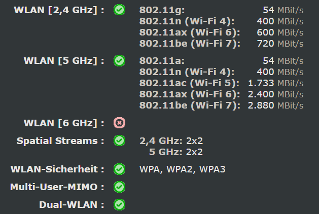

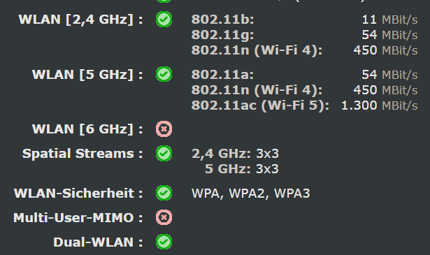

theblade schrieb:
Mit der 6670 ist der Wlan empfang jedoch um einiges schlechter - in manchen Räumen fehlt der Empfang sogar komplett. Mit der 6490 ging es problemlos.
6490:
6670:
Also ja .. auf dem Papier sieht die 6670 erstmal schneller aus, weil sie WiFi 6 und 7 kann.
Wenn du passende Clients hast, die das supporten, wirst du auch schneller.
Gerade aber auf Reichweite macht sich dann der geänderte Aufbau bemerkbar.
2x2 statt 3x3 Streams. Mehr Streams sind einfach mehr Bruttodatenrate. (wobei MLO bei WiFi 7 gegen steuert)
Gerade auf Reichweite mit hoher Dämpfung durch deine Wohnung/Umgebung usw. machts nen Unterschied ob du dann 2 langsame oder 3 langsame Datenstreams bekommst. Kannst ja, sofern du kein Eierphone hast, mit der AVM WLAN App sehr gut dein WLAN selbst testen.
Am Ende wirst du aber nicht viel tun können -- die 6660 war leider auch nen Rohrkrepierer was das WLAN angeht. Aus der 66er Serie bleibt, wenn du gutes WLAN willst, eigentlich nur die 6690 (Pro). Wobei die Pro - AVM typisch - wieder so nen komischen Spagat hingelegt hat.

Bilder/Werte von router-faq.de
