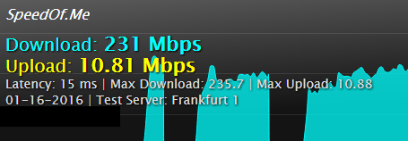

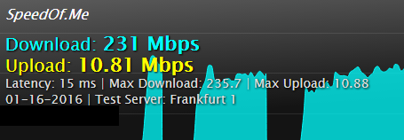

Lösung: Der Zyxel GS1900-8 funktioniert. Muss an irgendeinem Protokoll liegen das von meheren "Standard" Switches nicht unterstützt wird. Interessanter nebeneffekt die Latenz ist jetzt bei ca. 15ms vorher war die bei ca. 100ms
