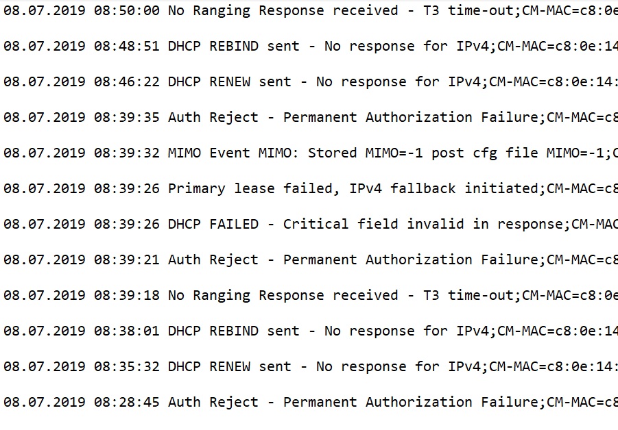

Okay. Ich habe gestern abend noch mit dem Handy und angeschlossener Fritzbox angerufen. Dabei meinte die Dame, es gäbe eine Störung auf der Leitung und eigentlich, sollte der Techniker schon da sein. Nur glaube ich nicht, dass ein Techniker daran etwas ändert. Die normale Box funktioniert ja. Soweit wie ich denn Log verstehe, wird ja die Authentifizierung abgelehnt. Bei einem YouTube Video habe ich aber gesehen, dass trotzdem die Power LED dauerhaft leuchten müsste. Außerdem müssten sie laut Gesetz die Box freischalten.
Das verstehen wir hier alle so. Im verlinkten Vodafone-Forum wird das mit der MAC bestätigt. Du musst Vodafone die MAC, die abgelehnt wird, nennen, damit sie nicht mehr abgelehnt wird.
Eigentlich müssten die Kabelprovider die MAC komplett ignorieren, im Grunde jede zulassen und dann zur Authentifizierung Benutzer/Passwort nehmen. Wäre um einiges einfacher.
Klar das da eine Störung ist wenn die Box sich nicht anmelden kann was doch sehr im Log ersichtlich ist:D
