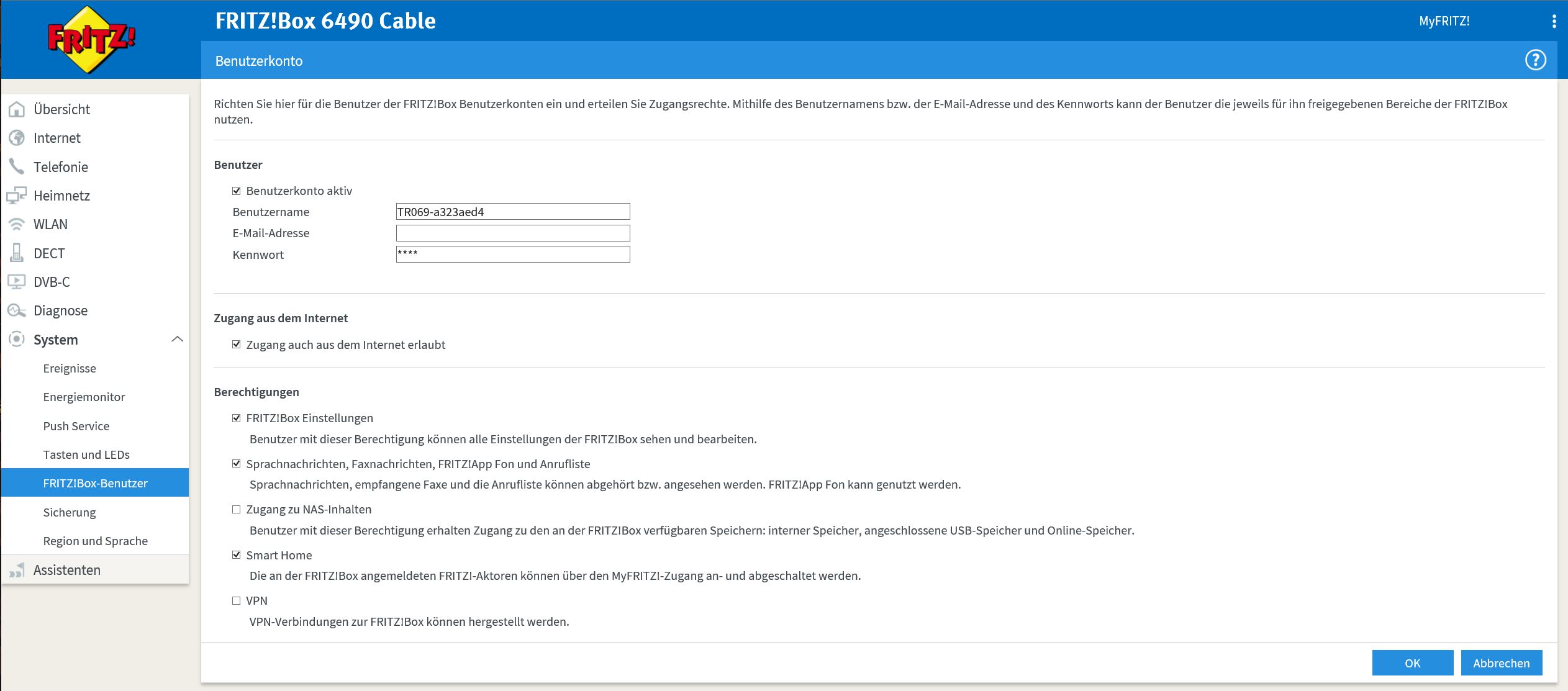

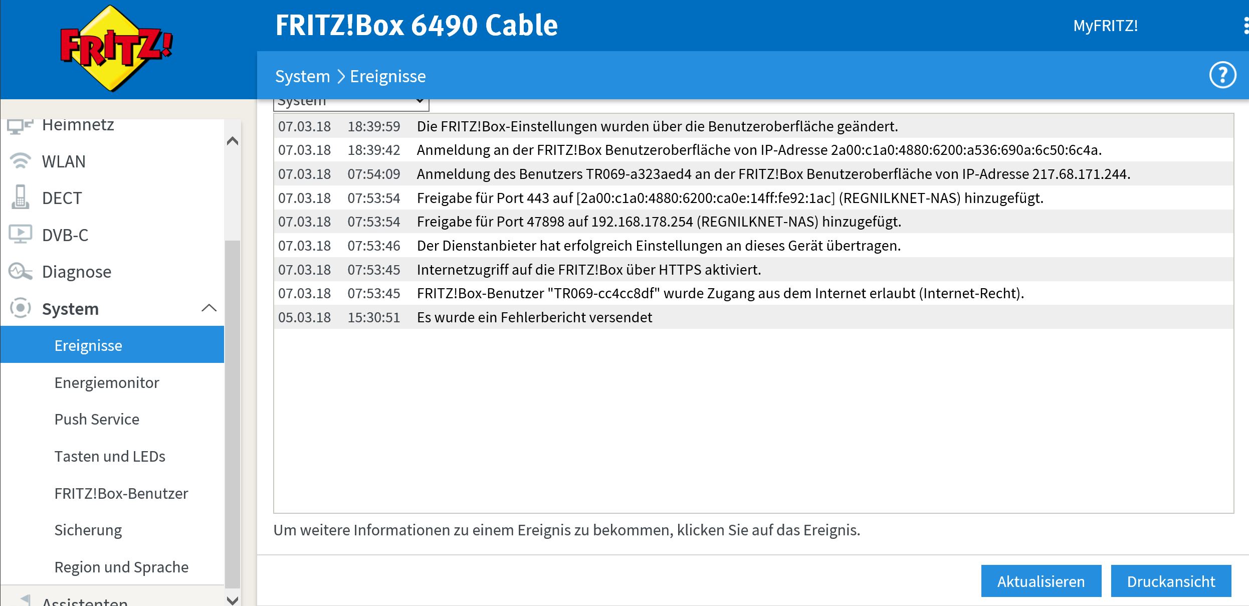

Wie heißt der Benutzer?
Ich frage deshalb weil solch ein Benutzer auch bei mir drauf war... Mit Rechten auf mein NAS...
Wir schauten TV und die Datenlampe am NAS blinkte. Da war aber gerade keine Action angesagt. Wie ich dann also den Datenfluss analysiere, stelle ich fest das der Provider (bei mir PYUR) sich ein Benutzer zur Fritzbox Einstellung da gespeichert hat. Und lustiger dramatischer Weise mit Vollzugriff auf alle Geräte in meinem Netz.
Das habe ich dann manuell unterbunden. Dieser Service-Nutzer kommt übrigens auch vorbei an deinem Passwort.
Dieser Nutzer war bei mir drauf und hat MP3s vom NAS gezogen ohne meine Erlaubnis bis ich den Manuell gelöscht habe und die Servicefreigabe deaktiviert habe...
Der Fehlende Haken bei Zugang zu NAS erhalten betrifft übrigens nur das FRITZ!NAS (Welches ich nicht hatte).
Auf integrierte NAS Laufwerke anderer Hersteller hat der Service Nutzer zugriff.
