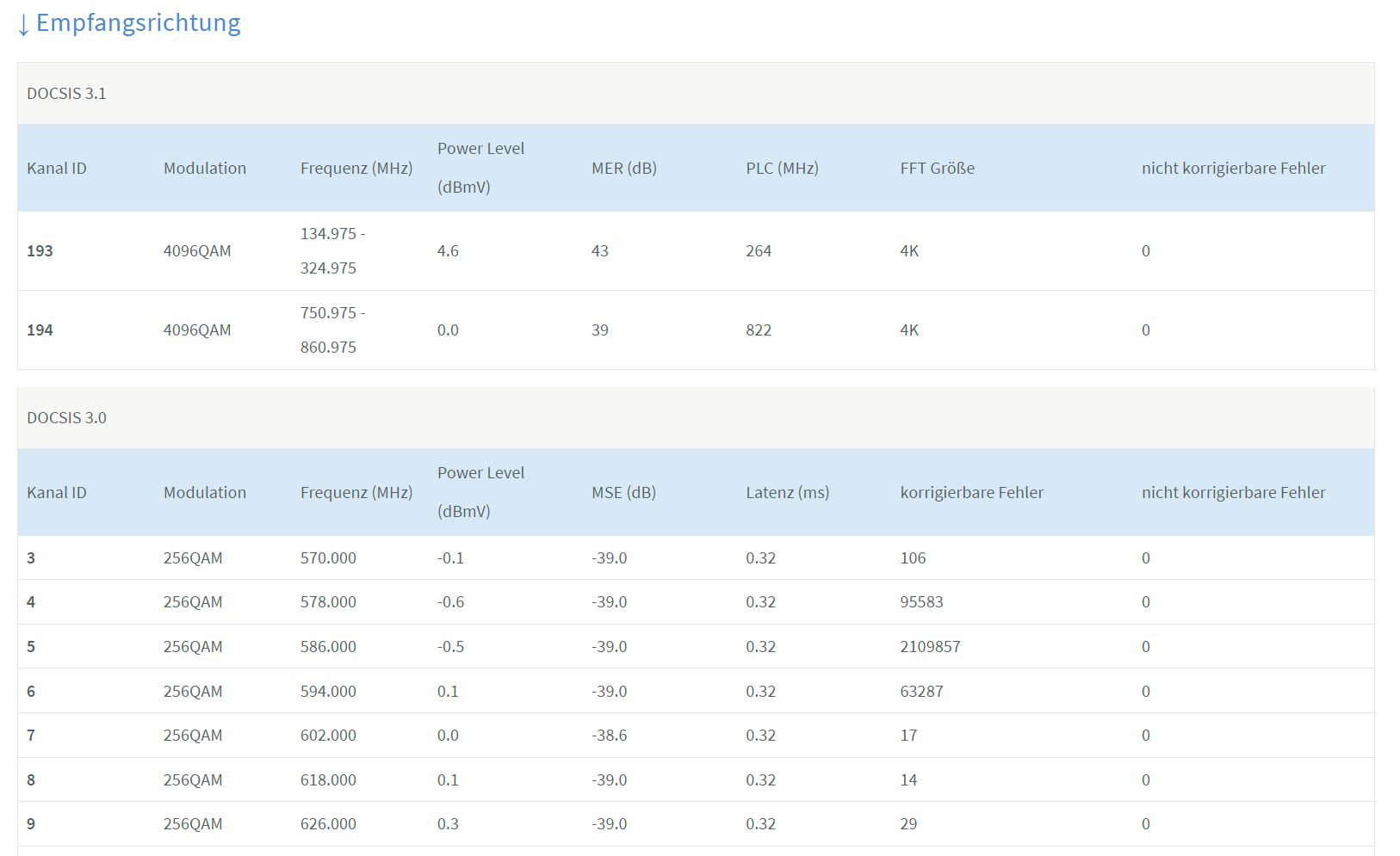

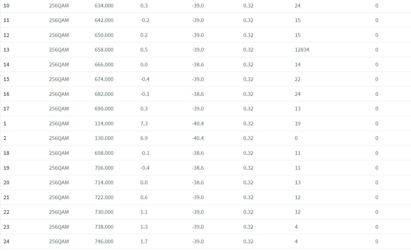

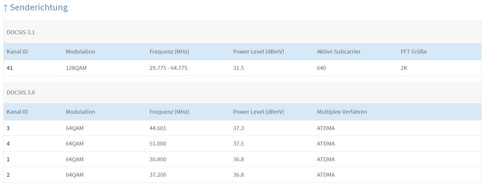

Die neuste Firmware habe ich eben aufgespielt. Mit den Kabelwerten kenne ich mich nicht aus. Sind die in Ordnung? Der Techniker von VF meinte jedenfalls, dass mit der Leitung alles in Ordnung sei.

Sieht ganz gut aus, zwar viele korrigierbare Fehler, aber das kann LTE Einstrahlung sein....
VF soll dir mal ein Techniker vorbei schicken und die Leitung messen.

Die paar Fehler sind doch nicht viele, der Rauchabstand schaut sehr gut aus dass ist das wichtigste.
Im 500MHz Band gibt es auch kein LTE, dort sendet DVB-T und da kann eine Einstrahlung schon mal vorkommen.
Bei den Signalwerten gibt es auch kein Grund zu messen, eher sollte man die Fritzbox tauschen.
