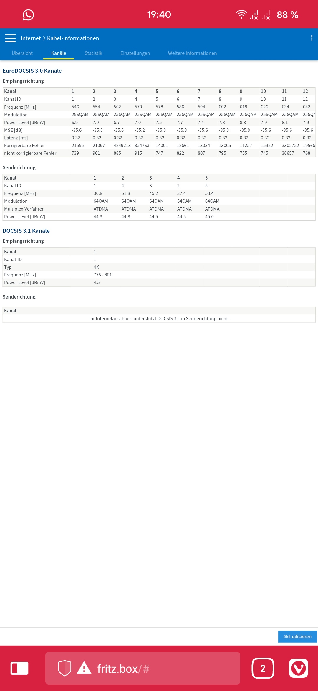

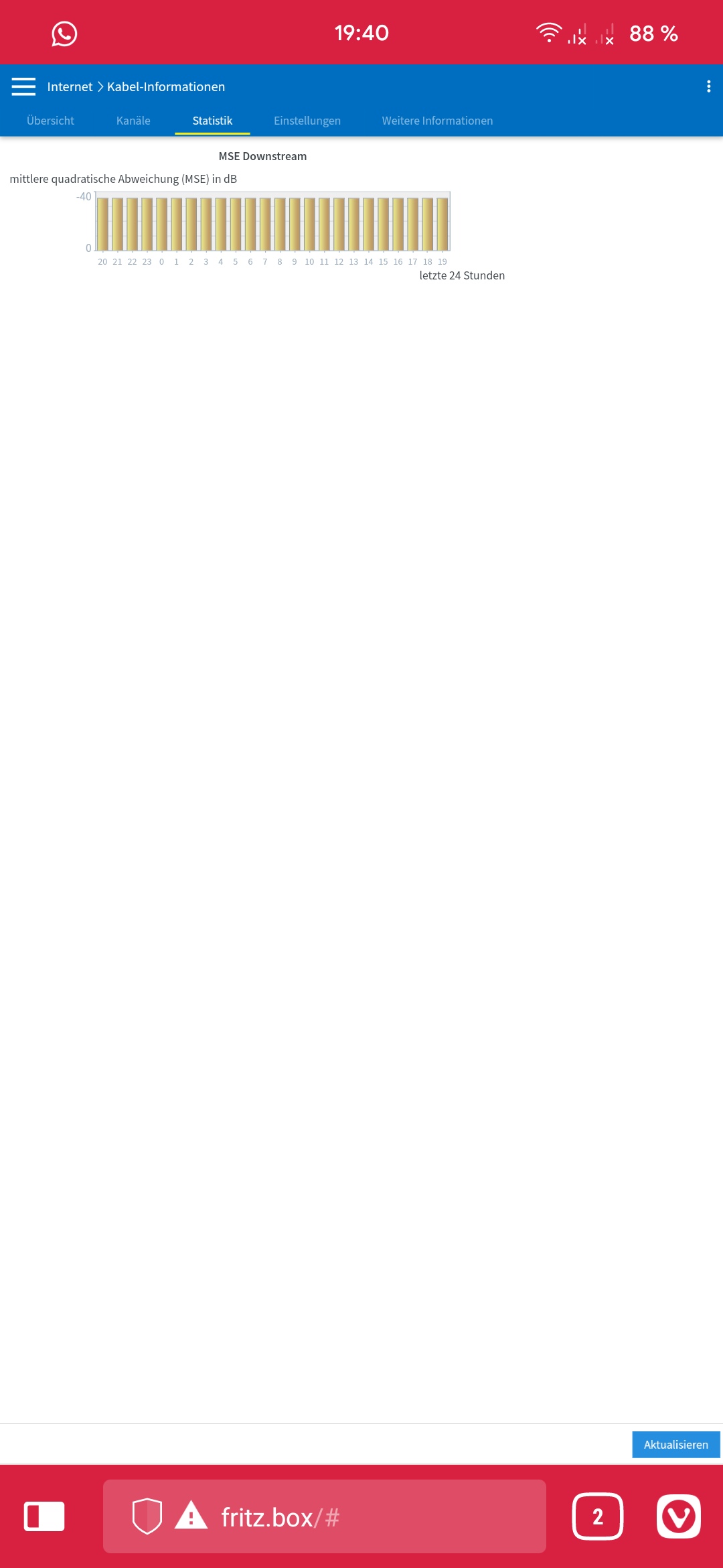

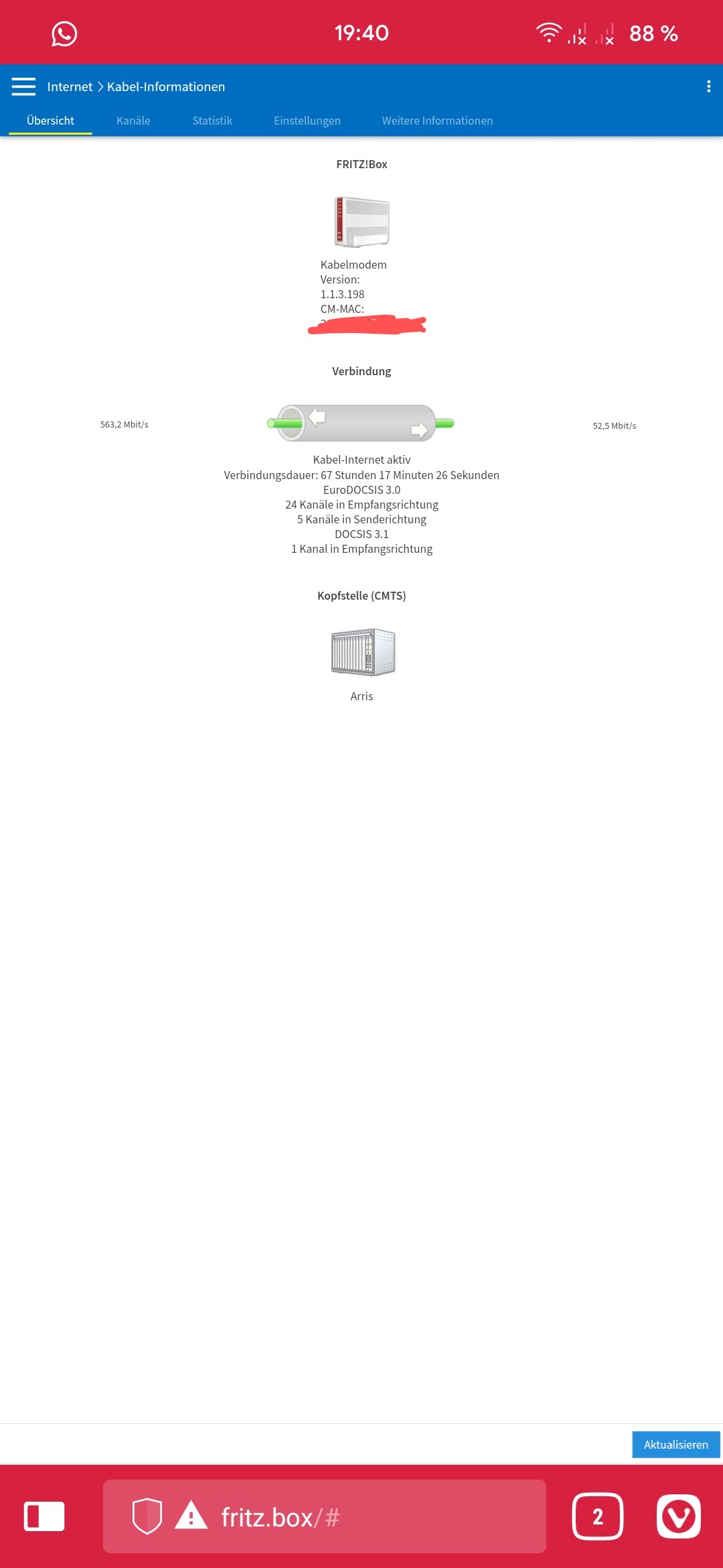

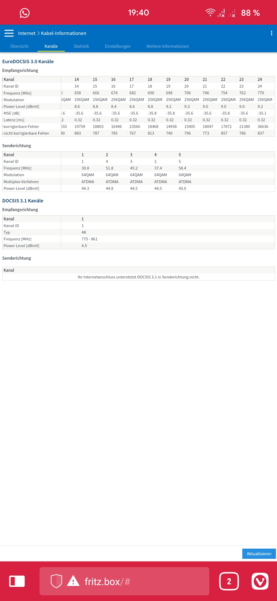

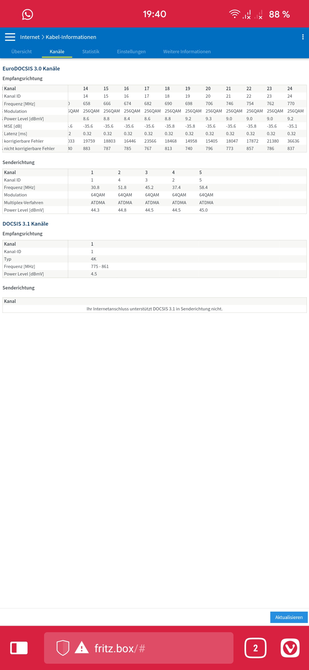

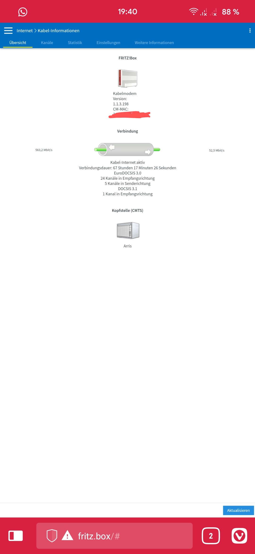

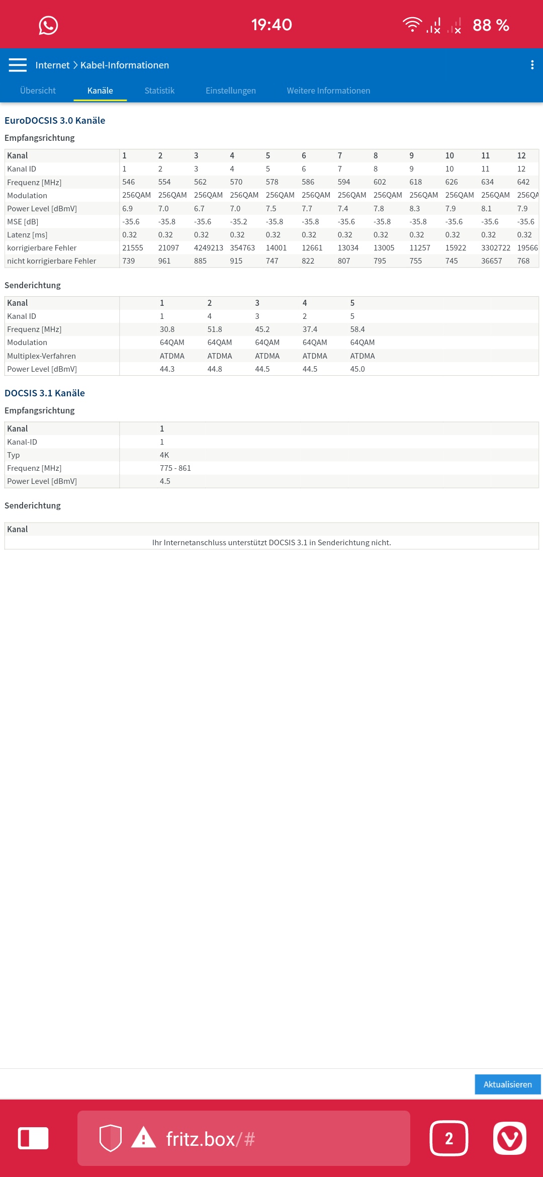

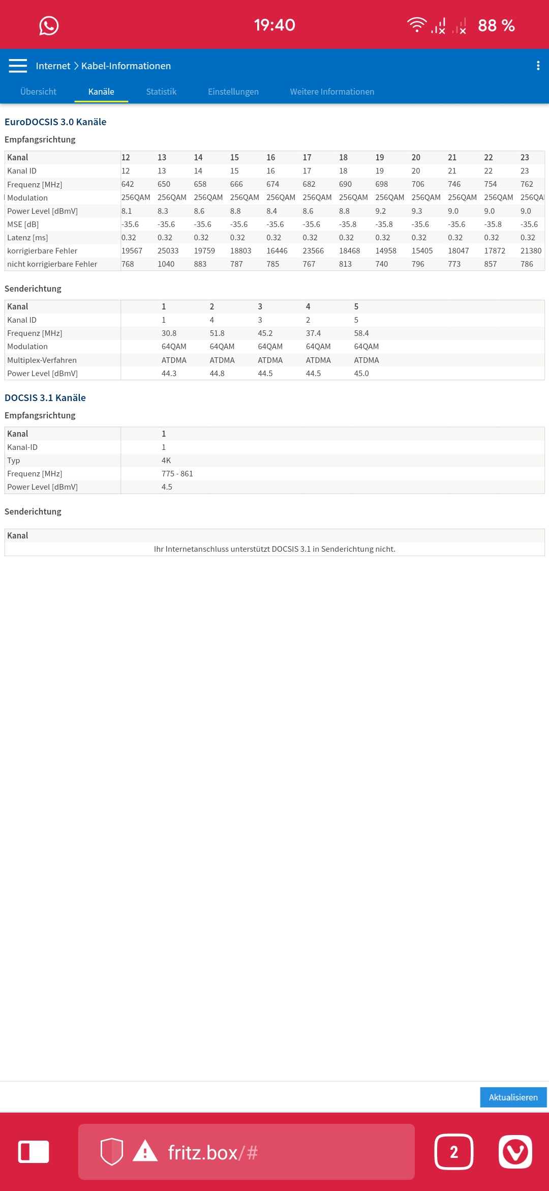

ich habe vor rund zwei Wochen meinen Kabel-Internet Vertrag bei Vodafone verlängert und bin in den Tarif Red 500 mit 50 Mbit im Upload (Power Upload gab es zur Verlängerung dazu) gewechselt.
Nun wurde meine Fritzbox 6490 gegen eine 6591 getauscht.
Ich habe nun unkorriegierbare Fehler festgestellt.
Die Leitung läuft dagegen aber absolut stabil und die Geschwindigkeit kommt immer an - egal zu welcher Uhrzeit.
Auch die Latenz (12-14ms) schwankt beim zocken nicht.
Zudem habe ich keine Paketverluste.
Die Leitung läuft sehr stabil ohne Abbrüche oder dergleichen.
Nun frage ich mich, warum ich dann diese unkorriegierbaren Fehler habe.
Ich habe durch Recherche erfahren, dass die gesamte Bandbreite aller Kunden auch bei mir ankommen und die Fritzbox die Daten, die zu mir geliefert werden, lediglich aussortieren muss. Könnte hierbei diese unkorriegierbaren Fehler auftreten? Oder könnte auch einfach ein Fehler bei einem Nachbarn vorliegen, die mir dann als unkorriegierbare Fehler angezeigt werden?
Ich wohne in einem Mehrparteienhaus, aber hier gibt's eine Sternverkabelung (vielleicht wichtig zu erwähnen).
Ich poste Mal meine Leitungswerte und hoffe, dass mich jemand hierüber aufklären kann.

Nein, das sind schon Fehler von Paketen für deine MAC. Wäre mal ein Fall für den Kundensupport, die müssen sich die Leitungswerte mal näher ansehen, obwohl die OK zu sein scheinen.
Du scheinst allerdings deine eigene 6591 zu haben, weil das Mietgerät diese Fehler nicht anzeigt. Bevor die irgendwas machen verlangt Vodafone, dass du deinen Mietrouter anschließt zur Entstörung...
In welcher Onlinezeit (Verbindungszeit laut Fritzbox) sind diese Fehler entstanden? Weil Fehler hat man immer wieder. Wenn das hier aus 200 Tagen ist würde ich mir keine Gedanken machen. Wenn es keine 10 Stunden waren wohl eher.
Ich habe die gemietete Fritzbox. Habe aber Dual Stack. Vielleicht liegt es daran.
Die kommen unkorriegierbaren Fehler kommen immer Mal wieder hinzu.
Die ganzen unkorriegierbaren Fehler haben sich in den 67 Stunden angesammelt. Kann nicht genau sagen zu welcher Uhrzeit.
Nein, daran liegt es nicht.
Ändern sich die Werte, oder bleiben die konstant? Wenn die Zahlen bei nicht korrigierbar gleich bleiben sind das Überbleibsel von früheren Ausfällen oder Wartungsarbeiten, das kannst du ignorieren. Wenn die Zahlen immer weiter steigen kommt das Signal unsauber bei dir an.
Reaktionen: floh667
Signalwerte schauen gut aus! Es gibt immer in jedem Netz fehlerhafte Pakete, daher werden auch immer Pakete zur Reparatur mit geschickt.
Nicht korrigierbar bedeutet entweder das Paket musste erneut gesendet werden oder wurde verworfen, so etwas passiert schon mal.
Ich weiß nicht seit wann deine Fritzbox die Fehler zählt aber die Anzahl ist so weit eigentlich noch im grünen Bereich und so lange die Bandbreite stimmt und kein Paketverlust auftritt würde ich mir da erst mal keine Sorgen machen. Erst wenn die Anzahl weiter stark ansteigt würde ich ein Ticket eröffnen.

Wenn du keine Probleme hast kannst du es natürlich auch so ignorieren, nimm einfach zur Kenntnis, dass bei gutem Empfang der Downstreamkanäle keine unkorrigierbaren Fehler auftreten sollten.
Boedefeld1990 schrieb:
@up.whatever
Die unkorriegierbaren Fehler haben sich seit gestern Morgen verdoppelt.
Naja es werden Millionen Pakete verschickt, da sind 500 Pakete in 24 Stunden jetzt nicht wirklich viel.
Wobei man sagen muss eigentlich sollten keine Pakete verworfen werden, aber ein Datennetz ist Fehlerbehaftet und da passiert so etwas. Behalte es im Auge und so lange du nicht beeinträchtigt bist und es nicht überhand nimmt sollte alles Ok sein.

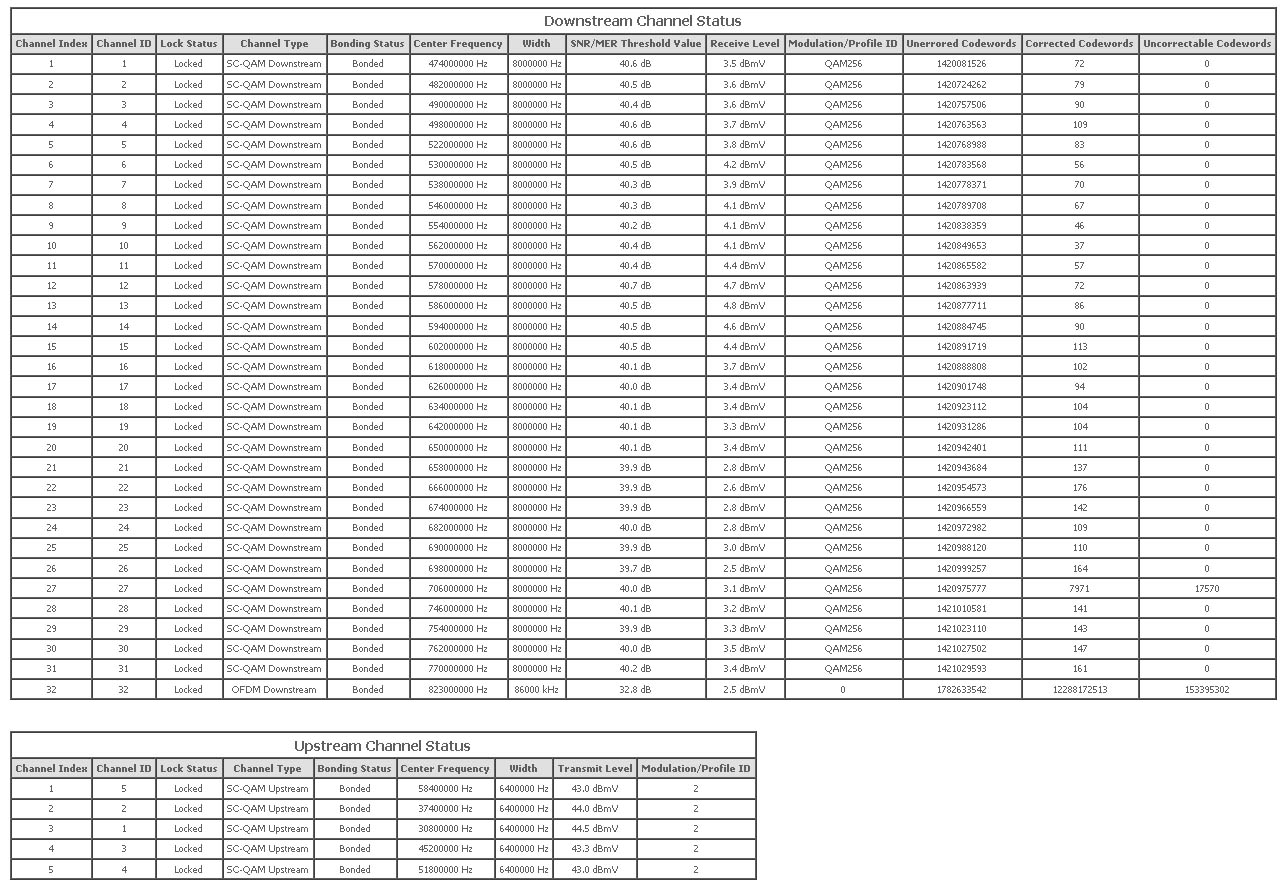

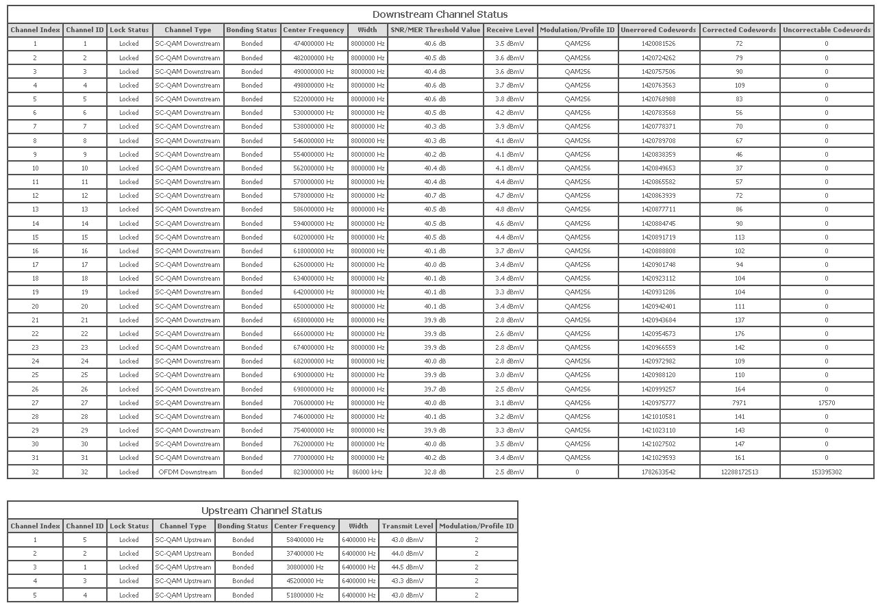

Unsere leitung hier wirft auch nach 17 Tagen uptime keine unkorregierbaren und nichtmal nennenswert korregierbare. Abgesehen vom OFDM, aber das ist wieder ein anderes Thema. Bei dem sind es letztendlich aber auch nur 1,07% unkorregierbare Codewörter wenn man es ausrechnet. Und halt ein einmaliger burst auf 706mhz, welcher sich seither aber nicht erhöht hat.
Ist nicht vergleichbar da die UM Boxen verworfene Pakete nicht mit einbeziehen und das ist nun mal der Großteil.
