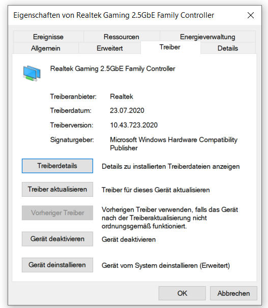

Guten Tag,
ich habe einen Cable Max-Vertrag, bei dem bis zu 1070Mbit/s ankommen. Da ich über die normalen 1Gbit/s Ports meines PCs maximal 930Mbit/s bekommen habe, habe ich mir extra einen 2.5Gbit/s Netzwerkadapter gekauft und ins Mainboard eingebaut.
https://www.amazon.de/gp/product/B091T3C1T7/ref=ppx_yo_dt_b_asin_title_o09_s00?ie=UTF8&psc=1
Die Treiber hatte ich zuvor auch manuell installiert und für einige Wochen lief es jetzt auch super. Der 2.5Gbit/s LAN-Port im PC läuft mit den 1Gbit/s LAN-Ports der FritzBox auch weiterhin super, nur der 2.5Gbit/s Port der FritzBox funktioniert seit heute Mittag einfach nicht. Gestern Abend lief es jedoch noch problemlos.
Die FritzBox (von Vodafone) habe ich bereits neu gestartet und bin mit meinem Latein am Ende, weil ich im Internet keinen ähnlichen Fall finde. Hat jemand irgendeine Idee? Oder muss ich die FritzBox bei Vodafone umtauschen? Die Einstellung mit "GreenMode" und "PowerMode" finde ich auch gar nicht mehr.
LG und danke schonmal!

Dein Screenshot ist hier überflüssig, da kann ich auch ein Bild meines onBoard 2,5GBit-Netzwerkadapters reinhängen, das ist genaus aussagekräftig.
