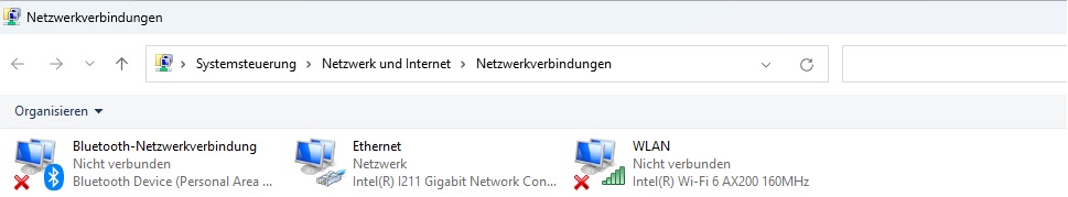

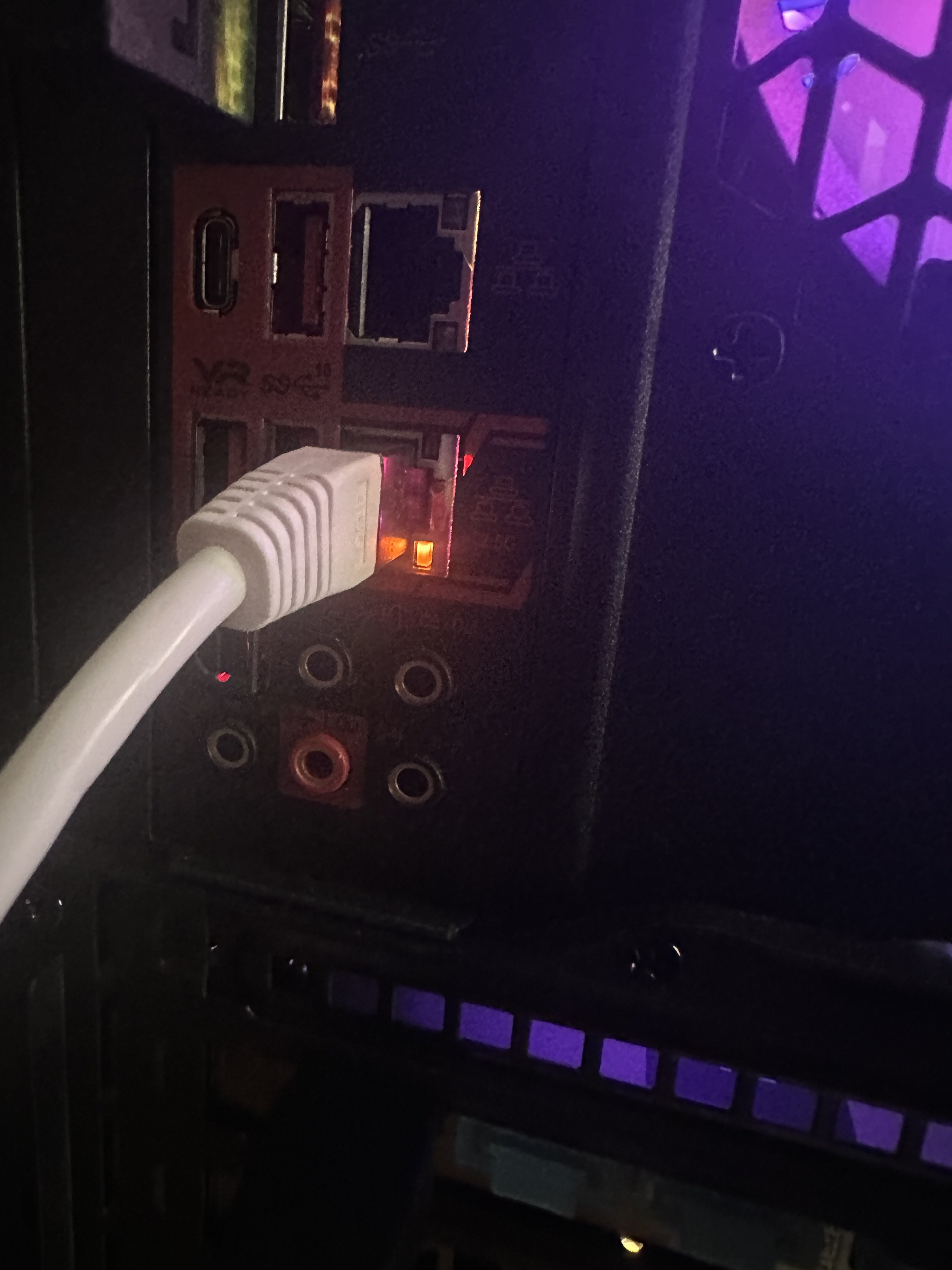

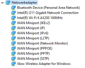

Die Fritzbox ist eine 6690 Cable von Vodafone, und dort habe ich seit gut 3-4 Monaten alles angeschlossen, mit meinem Motherboard das x570 ACE von MSI. Bis vor 2 Tagen funktionierte alles einwandfrei, und ich konnte den Computer immer mit 2.5GB am Port betreiben. Jetzt ist es so, ohne das ich etwas verändert habe, dass wenn ich den Computer hochfahre, ich überhaupt keine Netzwerk Verbindung habe auf dem 2.5GB Port. Das geht soweit das ich den 2.5GB Port überhaupt nicht mehr sehen kann unter Windows. Es ist ja der Realtek® RTL8125 2.5 Gbps LAN controller auf meinen x570, aber selbst unter Netzwerk ---> Adapter anzeigen sehe ich nur den 1GB Port also Intel® WGI211AT Gigabit LAN controller von meinem Mainboard. Ich habe den Computer formatiert, die Kabel getauscht, der Router ist auf dem neuestem stand mit Update 7.29. Auch das Motherboard hat das neueste Bios drauf. Ich habe auch versucht die Treiber zu installieren, also die Realtek Treiber vom November, trotzdem kriege ich den 2.5GB Port unter Windows nicht zu sehen. Auch im Gerätemanager ist nur der WGI211AT Gigabit LAN zu sehen, aber nichts vom Realtek 2.5GB Controller. Im Anhang noch ein Bild wie sich der 2.5GB Controller verhält wenn ich das Netzwerk Kabel einstecke, es bleib nur Orange.

Ich hab jetzt einmal Ubuntu auf den Stick gepackt, und von dort aus Gebootet, aber auch da genau das gleiche Bild, der 2.5GB Port ist nicht ersichtlich, und lässt dich nicht ansprechen. Ich war auch im Bios unterwegs, da ist aber auch keine Einstellung die ich verändert haben könnte, die so einen Fehler verursachen könnte. Ich habe auch eben gerade die Fritzbox resettet, und neugestartet, gleiches Bild. Was überhaupt nicht in meinen Kopf möchte, ist die Tatsache das der Controller nirgends zu sehen ist, wie auch im Anhang zu sehen.
Dann ist er vermutlich defekt.

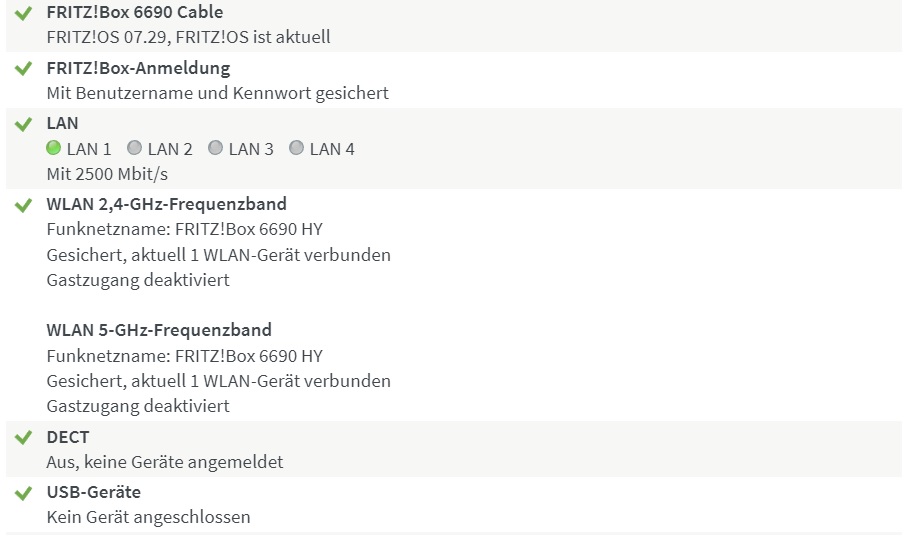

Die anderen Ports funktionieren auf der Fritzbox. Ich habe jetzt das neueste Bios Update installiert, und auch alle Einstellung im bezug auf Netzwerk im Bios überprüft, trotzdem das gleiche Problem. Das ganz kuriose ist, wenn ich auf Fritz.Box bin, und dort die Self Diagnose starte, meldet die Fritzbox den LAN 1 Port als 2500 MBs Port. Also ist die Fritzbox bzw nicht der Port der Fritzbox schuld, sondern das Motherboard? Sowas habe ich in 20 Jahren Computer noch nicht erlebt. Im Anhang ein Screenshot von der Self Diagnose der Fb.

Nochmal für mich. Dein Board hat 2 LAN Ports. Einmal 1gb, einmal 2,5gb. Der 2,5gb ist quasi tot und du hast jetzt die Fritzbox über den 1gb lan Port vom Board mit Port 1 der Fritzbox verbunden?
Dann scheint die Fritzbox nur anzuzeigen was ihr Port theoretisch kann an dem Port, und dass ein Rechner verbunden ist, aber nicht mit welcher Geschwindigkeit konkret. War mir auch nicht bewusst.

In der Mesh Übersicht zeigt die Fritzbox auf jeden Fall die tatsächliche Link Geschwindigkeit, und nicht die Einstellung des Ports.
Dachte ich mir bisher auch immer so, aber wenn er ne 1gb Schnittstelle vom PC dran hat kann der ja nicht mit 2,5 an der Fritzbox syncen.
Aber wie schon geschrieben hab ich leider keine Ideen mehr was da los sein könnte.
Die Ansicht oben ist ja auch nicht die Mesh Übersicht, sondern die Diagnose. Bei der Diagnose weiß ich es nicht ganz sicher. In der Meshübersicht wird aber definitiv der aktuelle Link Speed angezeigt. Ein Raspi 3 zeigt dort z.B. 100 MBit/s an.
