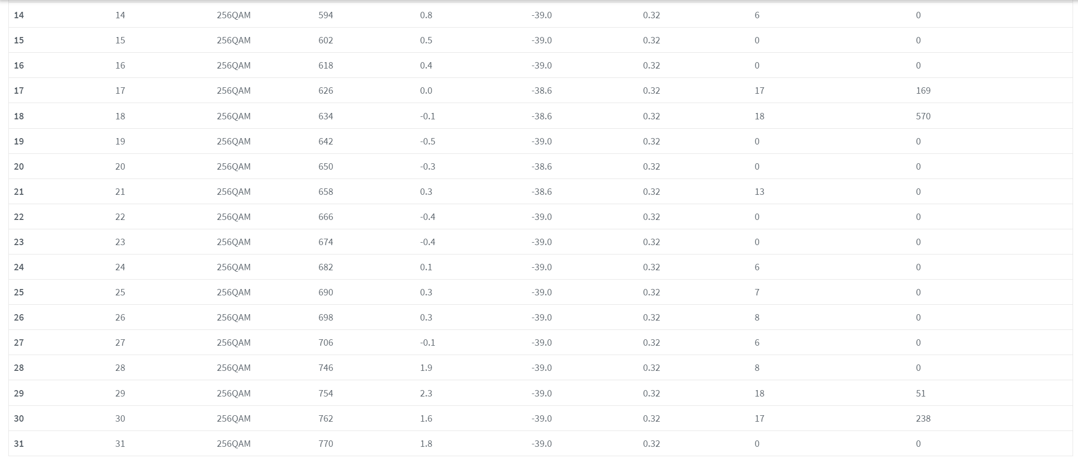

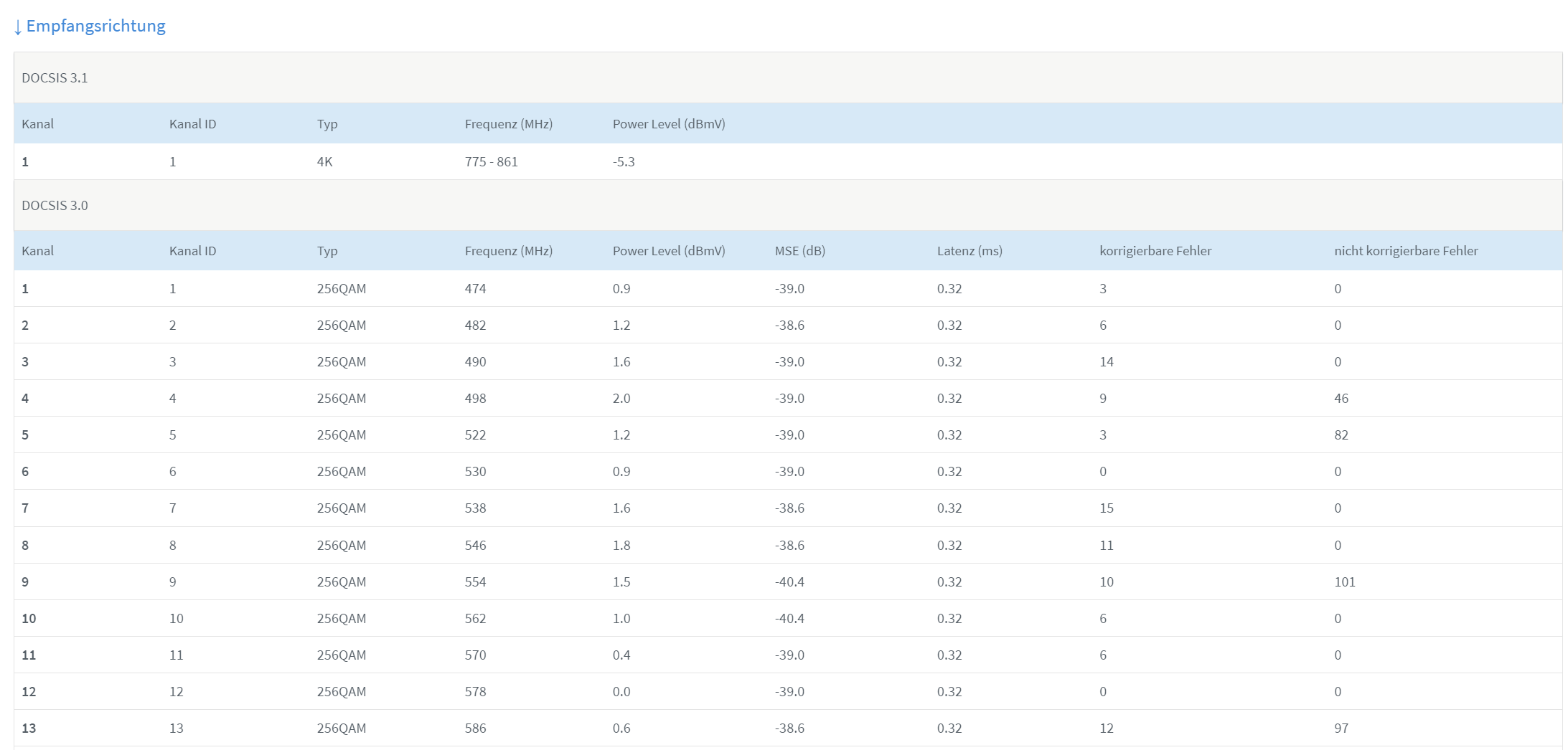

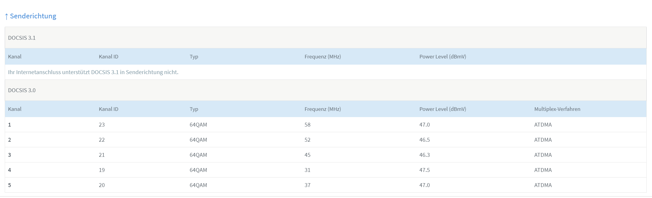

  • Lade dazu noch einen Screenshot von den Signalwerten hoch. Diese findest Du in der Benutzeroberfläche Deines Kabelrouters über 192.168.0.1 bzw. über 192.168.178.1 bei der Fritzbox.
Screenshot 2020-10-07 134952.pngScreenshot 2020-10-07 135013.pngScreenshot 2020-10-07 135028.png
