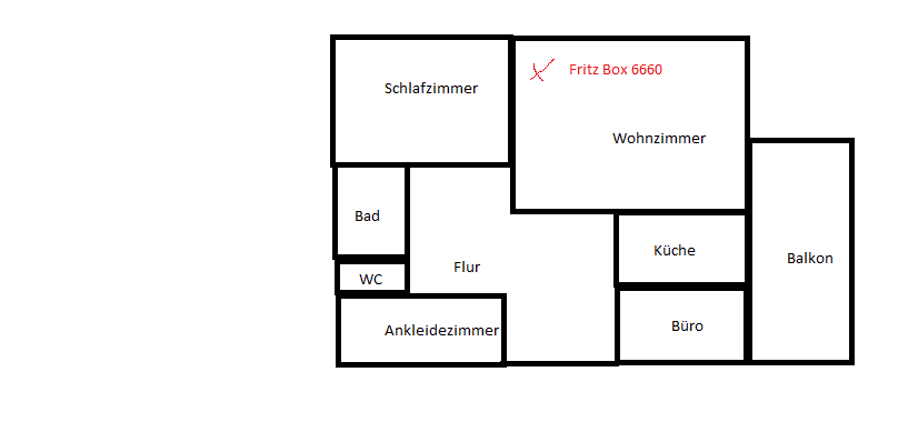

Guten Morgen,
ich wohne seit einigen Wochen in einer neuen Wohnung mit meiner Freundin.
Aufgrund der nicht vorhanden Netzwerkanschluss oder besser gesagt, es wurde keine Leitung verlegt.
Kann ich leider nur auf WiFi am meinem Laptop daddeln , dieses ist leider sehr eingeschränkt möglich , da laut Fritz.Box sehr bescheide Geschwindigkeiten möglich sind (Max 61Mbit) trotz WiFI 6 , in Zoom Meetings mit 31 Personen ist das Netz gerne überlastet und es ist eine Qual.
Ich hab mir nun den Repeater 6000 von AVM gekauft und wollte von euch fragen wie ich am besten den Repeater einbinde das ich hinten etwa ~250 Mbit erreiche.

Der FRITZ!Repeater sollte auf halber Stecke, also vermutlich irgendwo im Flur, aufgestellt werden. Die Konfiguration erfolgt automatisch über das AVM Mesh per WPS Tastendruck. Mehr ist im Optimalfall nicht zu beachten. PS: du solltest zumindest noch prüfen ob FRITZ!Box als auch Repeater dann das aktuellste Betriebssystem installiert haben und falls nötig ein Update aufspielen.
Sollte eine simple Positionierung auf halber Strecke nicht optimal ausfallen muss man sich die genauen Empfangsbedingungen anschauen und den Repeater so nah wie Möglich an den Client bringen aber dabei berücksichtigen dass der Repeater selbst auch noch eine ausreichend starke Verbindung zum Router hat.

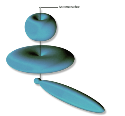

Sie sind im Vergleich zu anderen Lösugen grottenschlecht, schon alleine deshalb weil so ein sinnvolles Rundstrahlverhalten nicht möglich ist.
https://www.heise.de/ct/artikel/Funk-Vorbereitung-1421535.html
Die Sendeleistung ist dabei übrigens nur ein begrenzender Faktor, große Antennen gewährleisten vor allem einen sehr guten Empfang auf der Routerseite und dieser ist nie durch die Sendeleistungsbeschränkungen begrenzt.
Es könnte übrigens schon helfen die 6660 hochkant zu drehen oder sie wie vorgesehen entsprechend an der Wand zu montieren. Eine schlechte und auf Kostenersparnis und Optik ausgelegte Lösung bleibt es trotzdem.

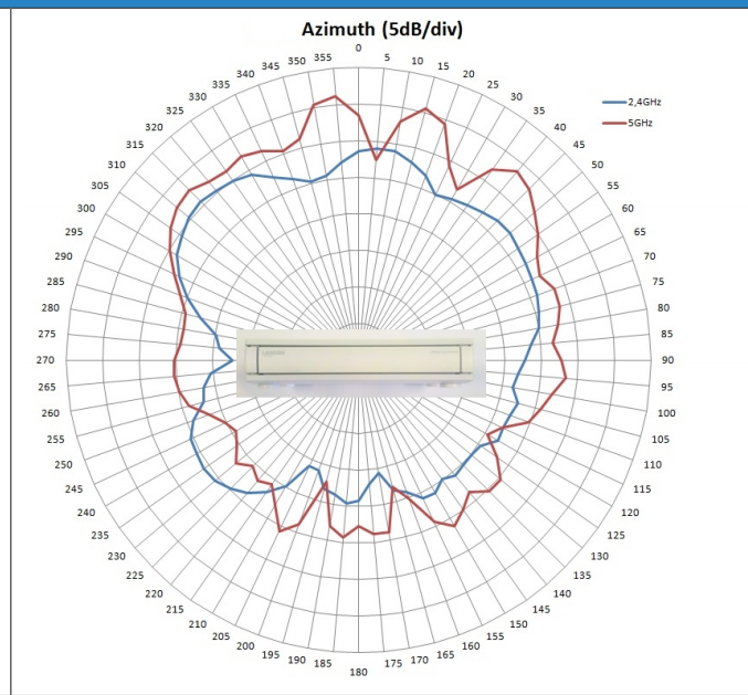

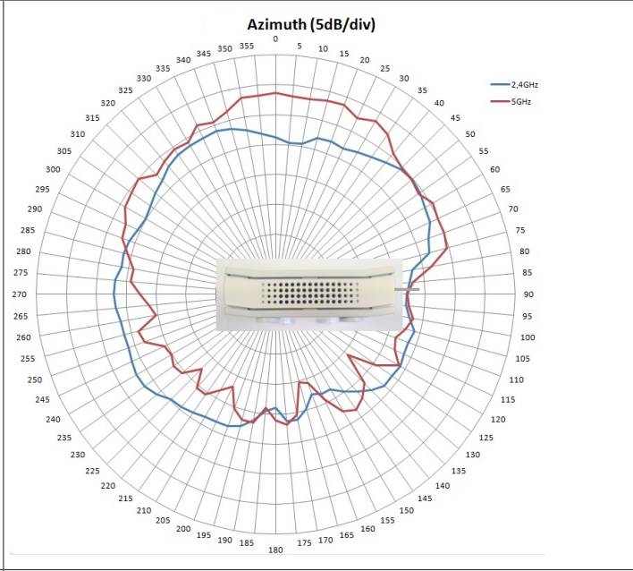

Hier mal am Beispiel Lancom, auch wenn dort bessere Antennen verbaut sind.

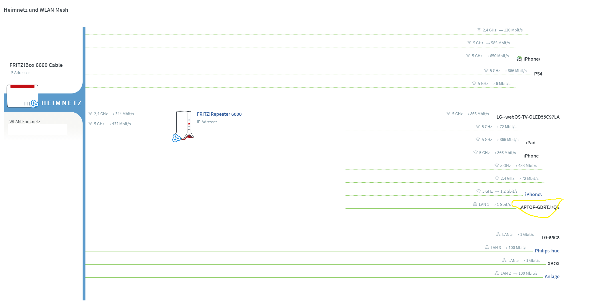

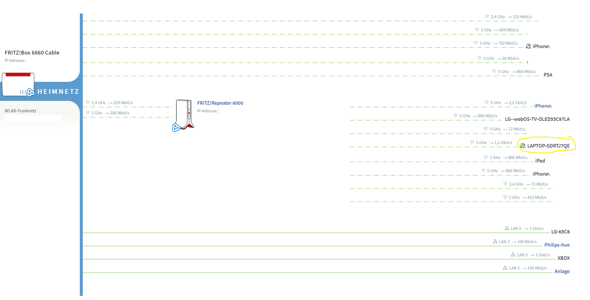

Kannst du bitte einmal einzeichnen wo der Repeater gerade steht und dann aus der FRITZ!Box Screenshots zur Mesh-Übersicht sowie den Verbindungseigenschaften von Repeater und Client hochladen.
Also bei Heimnetz --> Mesh die Übersicht und dann unten in der Geräteliste beim Repeater und einem betroffenen Client die Details.

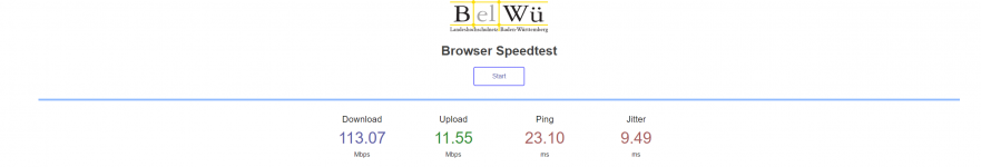

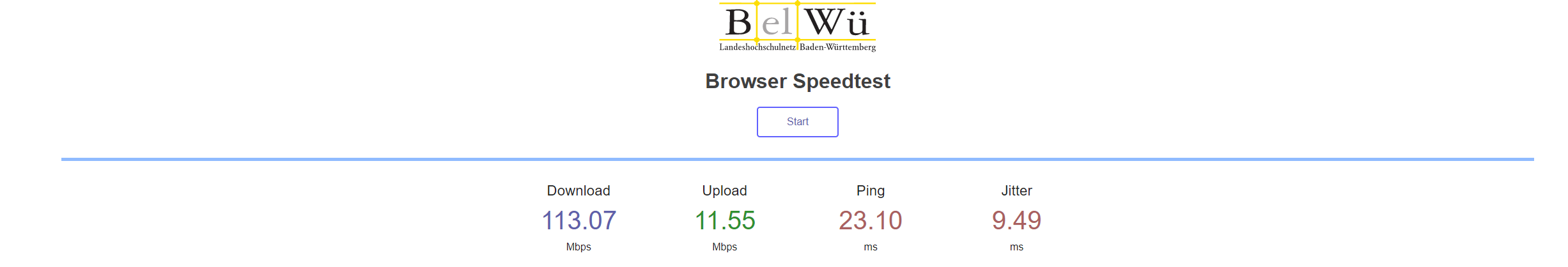

Screenshots von Speedtests im Fehlerfall, einmal kabelgebunden an der 6660, einmal im Wi-Fi 6 an der 6660, einmal Wi-Fi 6 über den Repeater:
Jeweils von hier: http://v4.speedtest.belwue.net/ und hier: http://v6.speedtest.belwue.net/
Bitte beantworten, dann sieht man weiter.

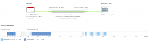

So ich hab alle Test gemacht - 17:42 Uhr.
Problem war meist - bei Zoom Meeting ab 18 - bis 21 Uhr Lags und Stuttering/Buffering
Der Repeater steht direkt auf meinem Schreibtisch per LAN angeschlossen.
Keine Ahnung
Provider ist Vodafone - Fritzbox ist gekauft

Der Repeater ist schlecht positioniert, hat ja kaum Empfang. Abgeleitet an der sehr geringen brutto-Datenrate von nur 200-400 Mbit/s. Da kann es schon zu Instabilitäten kommen. Allgemein muss der Repeater auf halber Strecke und nicht direkt am Ort des Client positioniert werden.
Eine Positionierung im Flur an der Wand zum Ankleidezimmer sollte besser funktionieren.

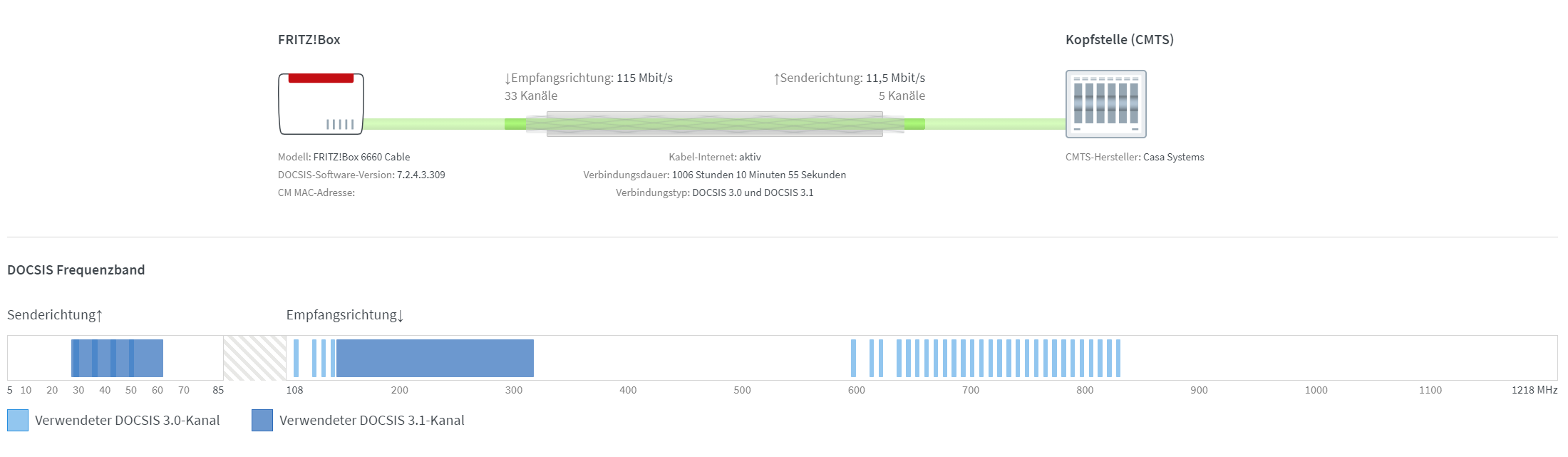

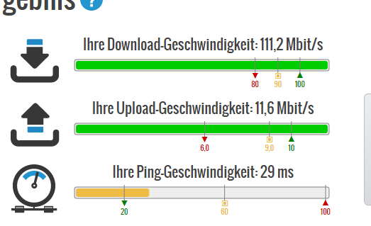

bitte mal die kabel modemwerte posten
internet kabel-informationen
fritzbox synchronisiert mit 115 mb
ps:
ES Sieht so aus als hast du einen kabel 100 mb tarif
Red Internet & Phone Cable Tarif 100​
Bis zu 100 Mbit/s im Download
und 10 Mbit/s im Upload
