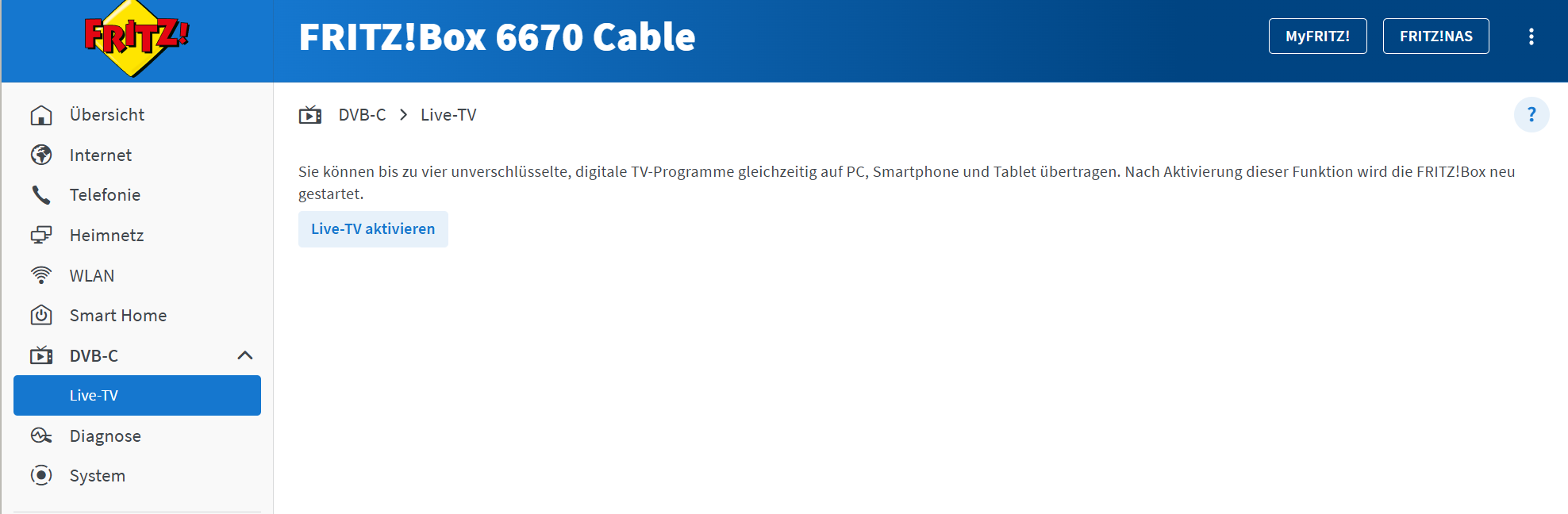

Hi,
kannst du bitte mal erklären wie man das DVB-C abschalten kann?
Reaktionen: cartridge_case und Ice_Dundee
So!
Die FB nutzt dann 4 Ihrer 32 DOCSIS 3.0 Tuner als DVB-C Tuner.
Ah ok Danke für die Aufklärung.
