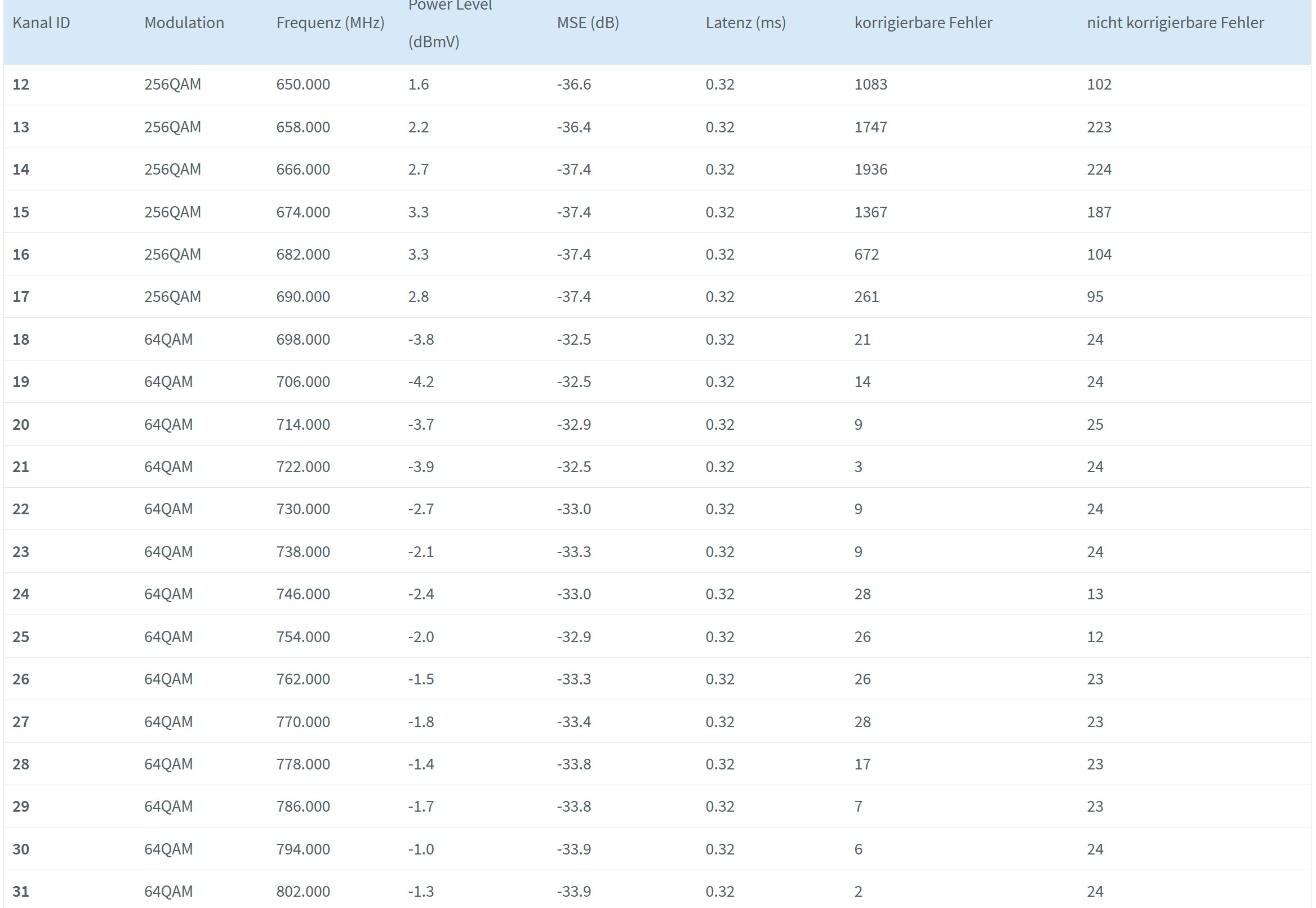

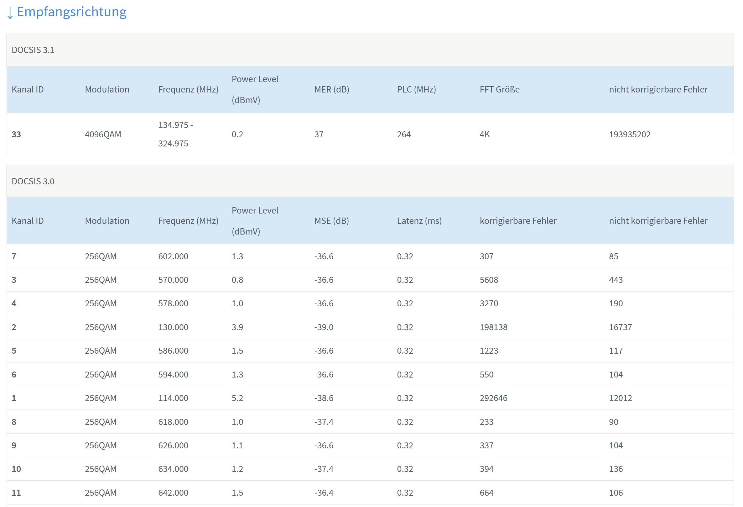

aufgrund ständiger Verbindungsabbrüche mit dem Standard-Router von Vodafone (Tarif CableMax 1000) habe ich mir nun eine FritzBox 6690 angeschafft (kein Leihgerät). Sporadische Verbindungsabbrüche habe ich damit nur noch sehr, sehr selten. Auch die Downloadgeschwindigkeit konnte laut diverser Speedtests um 150-200 mbit/s auf bis zu 1100 mbit/s gesteigert werden. Soweit so gut. Nur ist es leider so, dass die FritzBox nach nach längerem Betrieb (mal sind es 5 Stunden, mal 24 Stunden) neu gestartet werden muss, da die Verbindung plötzlich nur noch sehr schlecht/langsam ist und selbst einfache Internetseiten nicht laden.
Ich vermute, dass der Standard-Router und die FritzBox lediglich anders mit der Ursache des Problems "umgehen" und die Geräte somit nicht der Flaschenhals sind.
Gerne könnt ihr mich natürlich auch korrigieren, falls eine erste Ferndiagnose überhaupt möglich ist.
Auffällig sind hier insbesondere die nicht korrigierbaren Fehler (DOCSIS 3.1) welche heute früh nach 1 Stunde bei rund 50000 lagen und nun nach nicht einmal einer halben Stunde schon bei 8 Millionen..
Vielen Dank vorab für jegliche Einschätzung!

bei Vodafone melden.
Hatte ich auch, war ne Fremdeinstrahlung im Verteilerkasten.
Gibt wohl ne Einstrahlung im 100-300 MHz Bereich, das verursacht die Fehler, wobei 8 Millionen noch nicht so schlimm sind, über den Kanal laufen Millionen Pakete pro Sekunde.
Allerdings sind die Werte beim Upload nicht ganz Optimal und auch die Werte des DOCSIS 3.1 Kanals könnten etwas besser sein.
Ich würde das ganze mal bei Vf melden und betonen das du hin und wieder Störungen hast, könnte eventuell eine defekte oder zu alte Kabeldose sein, oder der Verstärker läuft nicht optimal.

Eben war ein Techniker da der die Werte halbwegs eingepegelt hat - Stand jetzt läuft es also erst mal stabiler.
Jedoch ist aufgefallen, dass am Übergabepunkt im Keller alles in Ordnung ist, bei mir in der Wohnung (Mehrfamilienhaus) jedoch absolut nicht. Fremdeinstrahlung konnte er zudem ausschließen. Langfristig wird wohl nur ein Austausch des Kabels (Dose -->Übergabepunkt) Abhilfe schaffen. Der Vermieter wird sich freuen.

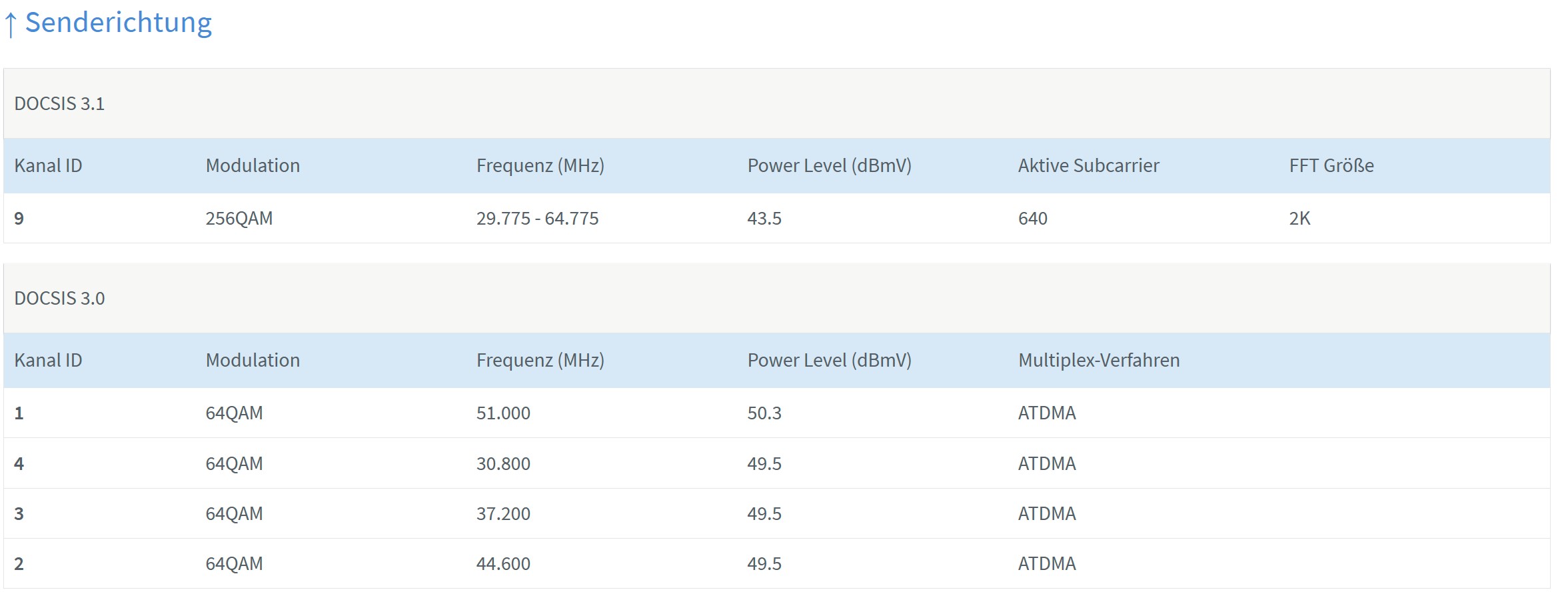

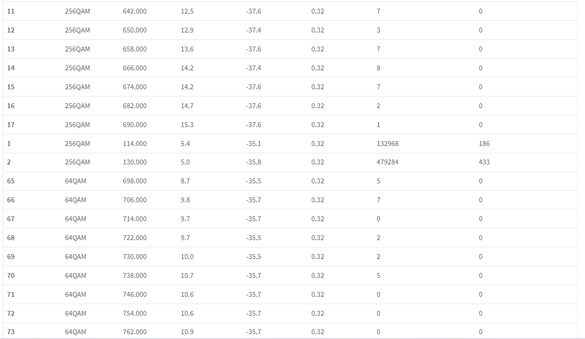

Kann das mal bitte jemand prüfen.. habe auch Probleme mit ständigen Disconnects. Was passt hier nicht? Vodafone 1Gbit Leitung. Fritzbox 6690, OS 7.51
Nutzt du Power LAN oder ähnliches?
Der Rauschabstand der Frequenzen 100-300MHz ist echt schlecht was zu den vielen Fehlern des DOCSIS 3.1 Kanales führt, welche wiederum zu den Disconnects führen.
Hatte ich auch mal, war ein Wackler am Übergabepunkt. Bin seit >10 Jahren bei VF und erfahrungsgemäß geht die Bearbeitung am schnellsten, wenn du im Forum postest, dann übernimmt ein Mod dort und schaut sich das an.
Danke erstmal für das Feedback.
Habe ein 20m LAN Kabel zu einem Switch gezogen, wo noch paar Geräte dran stecken. Rest läuft alles über WLAN + Repeater. Ich habe an dem Setup nicht verändert, plötzlich waren die ständigen Verbindungsabbrüche da.
