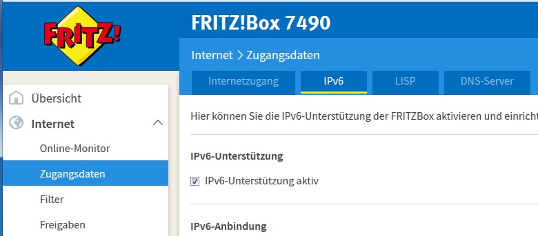

Schau mal hier:
Tja, was soll man sagen, wenn du IPv4 Lite via IPv6 hast und du deaktivierst IPv6, was im Übrigen absoluter Dummfug ist, dann hast du gar nichts mehr
die Einstellung kannst du nur bei einer im Handel gekauften Fritzbox vornehmen, mit der Fritzbox von Vodafone geht das leider nicht.
Edit: Du kannst auch in Windows in deiner Netzwerkverbindung IPv6 deaktivieren, dann würde dein PC auch nur über IPv4 (falls vorhanden) ins Internet gehen.
@leipziger1979 Die Option existiert bei mir einfach nicht. :/
@komma @rene87 Ja, bin noch einmal jeden Einstellung durchgegangen und nirgens eine einzige einstellmöglichkeit für die Protokolle... scheinbar muss ich versuchen das Problem andersweitig zu lösen. Danke aber für die schnellen antworten. :)
