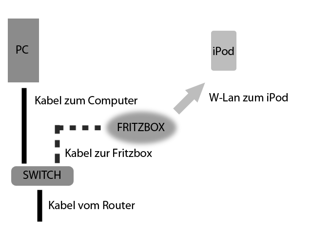

morgen kommt mein iPod-touch und ich bin mehr als gespannt.
Um diesen aber in vollen Zügen nutzen zu können, möchte ich W-Lan in meinem Zimmer haben.
Zu Hause haben wir hier noch eine FritzBox 7170 rumliegen, die nicht mehr genutzt wird.
Internet für meinen PC bekomme ich von einem Switch, der bei mir im Zimmer steht und an dem noch 2 Slots frei sind.
Jetzt kam mir als eine Idee..
Ich könnte doch prinzipiell die FritzBox an einen solchen Slot stecken und hätte so ja eine Internetverbindung zu Ihr.
Diese könnte ich dann ja per W-Lan dem iPod zur Verfügung stellen.
Klingt einfach, aber so einfach ist das für mich garnicht.^^
Ich habe alles versucht. Mal den DSL/TEL und mal einen LAN Port der Fritzbox bestückt, aber irgendwie möchte es nicht klappen. Und ja, jetzt komme ich nicht weiter.
Könnt ihr mir helfen?
Was muss ich beachten?
Geht das überhaupt so?
Wie mache ich das?^^
Sollte jemandem nicht ganz klar sein, was ich meine habe ich noch eien Skizze angefügt.
Ich bitte sehr um Eure Hilfe,
Daniel

Soweit alles richtig, deine Idee ist genau so umsetzbar.
Du solltest nur erst mal die Fritzbox an einen Rechner hängen, und die IP der Box selbst ändern, nicht das diese mit dem aktuellen Router kollidiert.
Wenn das getan ist kannst du der Fritzbox in den Einstellungen vorgeben, dass sie Internet über einen der LAN Ports bekommt und musst dann nur noch das WLAN nach deinen Wünschen konfigurieren, also SSID, Verschlüsselung, Passwort, Kanal, etc.
Hi
Das sollte funktionieren. Die Fritzbox per LAN1 an den Switch hängen. Der Fritzbox eine feste IP aus dem IP-Bereiches des Switches bzw Routers verpassen. Dann das Wlan normal einrichten.
Allerdings weiss ich nicht, ob sich der Fritzbox eigene DHCP Server abschalten lässt oder in wieweit du jetzt schon einen DHCP-Server oder feste IPAdressen nutzt. 2 DHCP Server im Lan beharken sich gegenseitig.

Viiiiiiiiiiiiiiiielen Dank! :)
Es klappt und das sogar sehr gut.
Danke für die schnellen Antworten!
