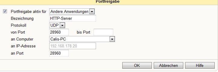

Ich muss nen Port freigeben für Cod4 weiss aber net genau wie..
Hoffe Ihr könnt mir helfen.
LG
Muss da sonst noch was gemacht werden und stimmt das mit der IP ?
Dank Euch !

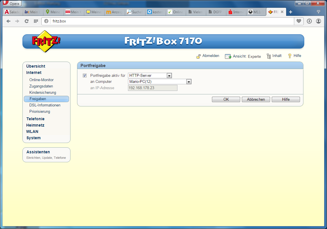

Hallochen,
ich soll ein Port für BF4 freigeben. Seit dem letzten Patch kommt immer folgende Meldung .....Verbindung zum Spiel unterbrochen: Client hat Verbindung geschlossen. Überprüfe deine Netzwerkverbindung und vergewissere dich, dass Port 3659 (UDP) offen ist..... ich habe schon sämtlichen mist gemacht. UPnP ausgeschaltet usw. Aber nun möchte ich diesen Port in meiner Fritzbox 7170 frei geben. NUR wie ? Ich komme lediglich bis zu einem Punkt, wo ich aber keine Port eintragen kann. Ich habe da mal ein Screen gemacht. weiss hier einer ein Rat ?

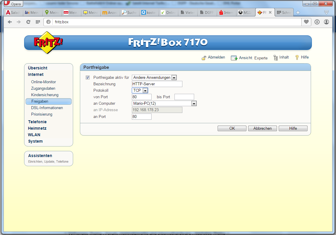

@sumu11 du musst bei HTTP-Server andere Anwendung auswählen dann eine Bezeichnung eintragen in deinem Fall z.B. BF4 und gewünschten Port eintragen.
Hallochen,
Besten Dank für deine Antwort.
Habe es gefunden.
