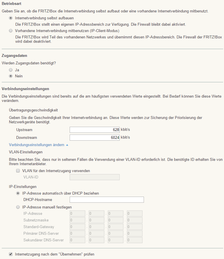

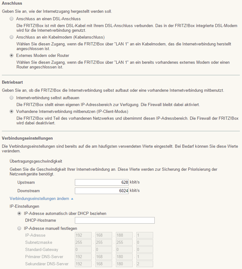

hab mir vor einem halben Jahr mit einer FritzBox 7240 ein WLAN im Wohnheim eingerichtet, wobei darauf aufzupassen war, dass der Router keine zusätzlichen IP Adressen bezieht. Ich hatte extra darauf geachtet und dachte alles richtig gemacht zu haben und bekam jetzt kürztlich doch Ärger von der Verwaltung.
Mir dünkt, ich habe wahrscheinlich genau die falsche Option gewählt, bin aber nicht sicher. Vielleicht kann nochmal jemand drauf schauen, bevor ich nun etwa durch die Umstellung alles zerschieße.
Ich hatte damals folgendes eingestellt:
Ich würde jetzt folgendes einstellen:

Meinst du denn ich lag doch mit dem IP Client Modus richtig oder müsste ich nicht auf "Internetverbindung selbst aufbauen" umstellen?
Ja, wenn du die FRITZ!Box so einstellt das Sie im "IP-Clientmodus" läuft wird der interne
DHCP-Server der FRITZ!Box deaktiviert. Du musst hierbei ein NAT in der FRITZ!Box einrichten.
Damit nimmt Sie nur eine IP-Adresse vom Wohnheim und spannt dahinter ein eigenes (192.168.178.x)
Netz auf. Dazu gibt es zwei Möglichkeiten. Ich bin aber unsicher ob die erste von deiner etwas älteren
FRITZ!Box 7240 unterstützt wird daher beschreibe ich dir gern beide:
1) Unter "Internet > Zugangsdaten" -> "Vorhandener Zugang über LAN" auswählen.
2) Oder wie in deinem Screenshot oben zu sehen "Internetverbindung selbst aufbauen"
sowie "Zugangsdaten werden nicht benötigt".
Damit hast du ein NAT und alles ist gut. :)
