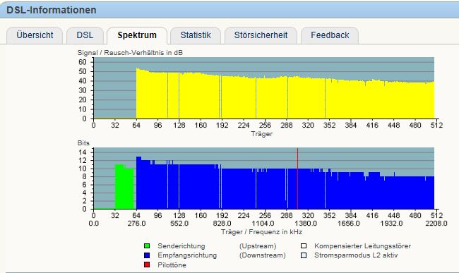

Stell die Störsicherheit mal etwas höher. Der Signal Rausabstand ist relativ niedrig im Download und im Upload viel zu niedrig! Er sollte so um die 8dB bei beiden liegen. 7dB ist die untere Grenze. Des weiteren hat dein Spektrum relativ viele Einbrüche check mal das Kabel was von der TAE Dose zur box geht. Bzw falls die Kabel alt sind tausch sie mal aus.
Kurz un knapp: Störsicherheit etwas höher und mach mal nen resync (kabel rein raus). Im moment hast du auch sehr viele Fehler pro Minute auf der Leitung (durch den niedrigen SNR)

SNR = Signal Noise Ratio = Signal-Rauschabstand. Je höher Dieser ist umso stabiler wird die Leitung. Das Minimum liegt je nach Modem bei ca. 7dB. Dann besteht zwar noch ein stabiles Signal aber es gibt schon viele Fehler, diese müssen aufwändig abgefangen werden.
Die Fritzboxen sind zwar sehr gute Geräte meiner Meinung nach sind sie aber etwas zu aggressiv was die Synchronisation angeht. Mein Alice Router zB. synct auf 9dB SNR.
Und Ja es wird so sein das du durch diese Maßnahmen eine etwas geringere Datenrate erreichst. Ich schätze um 8dB SNR zu erreichen wird sie auf ca. ~15500 fallen. Letztendlich sollte aber eine stabile Leitung mit 15,5Mbit besser sein als eine instabile 16Mbit ;)

Hab alles ausprobiert. Wenn ich z.B. auf maximale Störsicherheit gehe brechen die Internet Verbindungen einfach weg. Und das SNR ist auch nicht höher als 8. einmal war es sogar -4 oder 834...
Downloads waren sporadisch schnell und dann mal wieder langsam und umgekehrt...
Hab jetzt die Laborfirmware drauf die hat einen neuen DSL Treiber. SNR ist jetzt sograr auf 5 bzw. 4 aber irgend wie scheint alles gut zu funktionieren bisher zumindest

Und du hast wirklich mal folgende Einstellungen
sicherheitshalber gewählt und neu verbunden (wichtig neu synchronisiert, welches am besten durch kabel rein raus geht)
Normal versucht dann die Fritzbox auf eine SNR von 10! zu kommen. Falls du das getan hast und auch die Kabel überprüft bzw getauscht hast. Bleibt nur ein Anruf beim Provider. Aber wie gesagt nach meiner Erfahrung is es auch oft so das wenn sich die Leitung nach der Zeit verschlechtert es an den Leitungen im Haus/Wohnung liegt. Nen Freund von mir hatte leichte Korrosionsspuren an der TAE Dose und hatte deswegen eine plötzlich eine viel höhere Dämpfung.

Hm scheinbar hat dein Anbieter was an deiner Leitung gemacht den jetzt ist Nahtlose Ratenadaption aktiv. Dies kann aber nur vom Anbieter angeschalten werden.
Versuch mal bei Störsicherheit -> Empfangsrichtung und Angestrebte Störabstandsmarge wieder etwas in Richtung Performance zu gehen. Ich würde mal das mittlere Level probieren. Die Störabstandsmarge hat auch den größten Einfluss auf die Bandbreite. Du solltes Versuchen es so einzustellen das du möglichst keine (max 1 pro Minute) CRC Fehler hast, diese sind besonders schlimm. DSL 14.000 sollte eigentlich mit einer Dämpfung von 20dB ohne Probleme drin sein. Theoretisch müsstest du jetzt nicht mal mehr resyncen den Nahtlose Ratenadaption erlaubt das fließende wechseln der Bandbreite!
