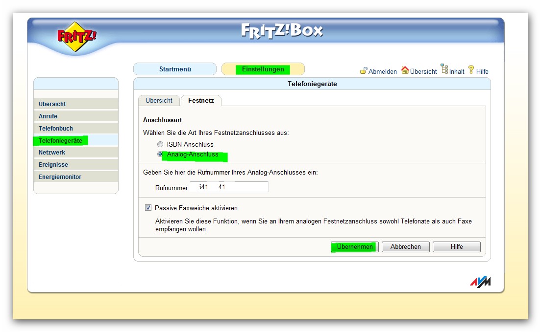

p.s.: Wenn du unsicher bist - kannst du auch die anliegende Spannung von ca. 37 Volt mit einem einfachen Baumarkt-Multimeter nachmessen .( die liegen auf a+b ständig an dann funzt es auch garantiert)
u. hier einstellen:

Ist bei mir genau so eingestellt wie auf dein Screen.
