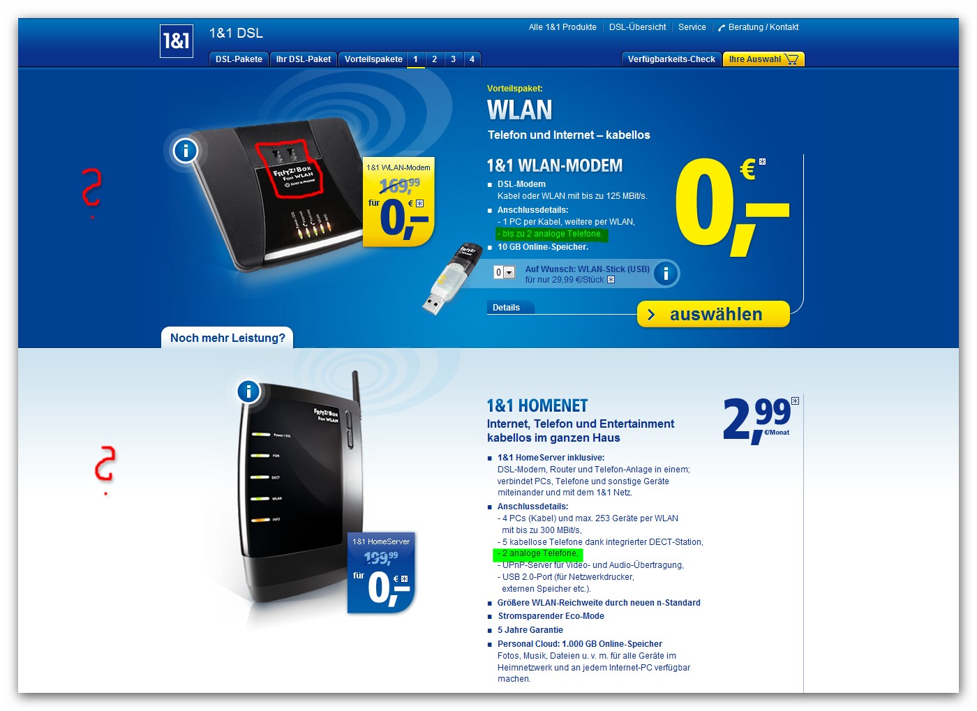

Das ist aber keine 7270:

Die unterste FritzBox auf deinen Bild ist die 7270.
Man sieht die 2 anderen Antennen bloß nicht.
