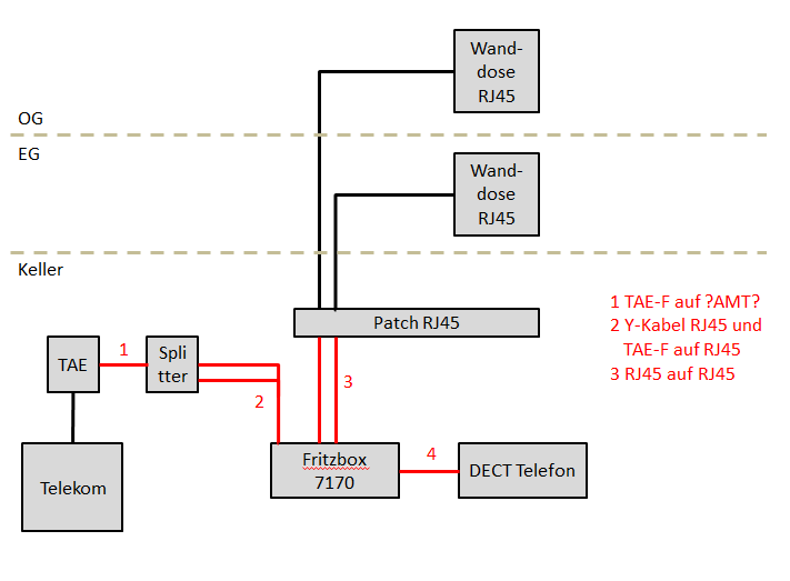

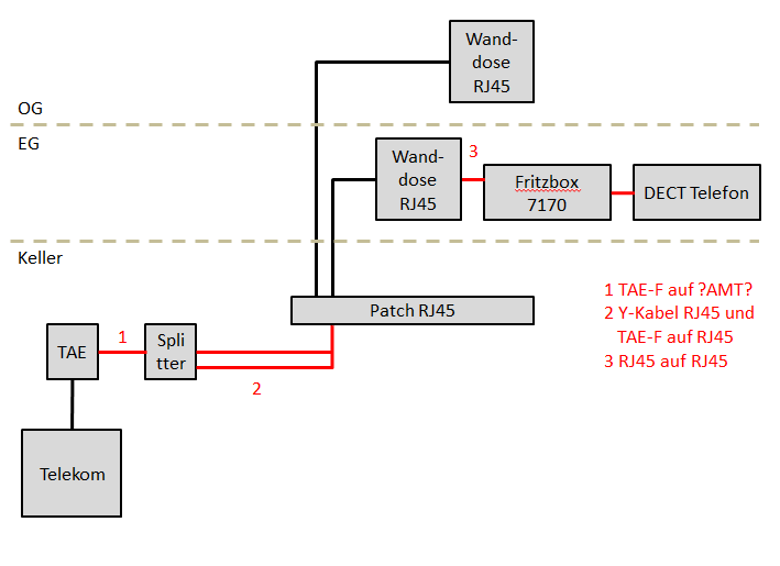

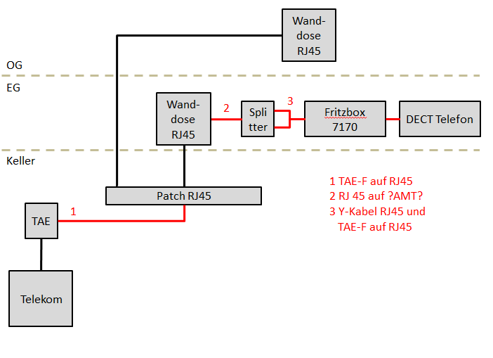

Ich habe ein ähnliches Problem. Ich habe jedoch eine 7170 und kein VOIP. Im Moment sieht die Verkabelung wie unter netz-akt aus. Alle Komponenten sind im Keller, aber ich möchte wegen des schlechten WLAN Empfangs den Router und gerne auch das angeschlossene DECT Telefon im EG haben.
EInen WLAN Router möchte deshalb nicht, weil die Verbindung einfach sehr schwach ist und ich ja Kabel liegen habe. Die Wanddosen sind alle Doppeldosen und ich will auch vom EG wieder runter in den Keller, weil ich da per Switch auf das Patchpanel verteilen möchte.
Mein Favorit wäre netz-v1
Das Y-Kalbel auf das Patchpanel und über das verlegte Kabel ins EG. Dort aus der Doppelwanddose per RJ45 auf die Fritzbox. Habe ich getestet, aber es hat nicht funktioniert. Muss ich etwas wegen der Kabel beachten? Gibt es Unterschiede in den TAE-F auf RJ45 Kabeln?
Bei Lösung netz-v2 hatte ich gar kein Kabel RJ45 auf AMT. Was ist denn das für ein Stecker am Splitter mit der Aufschrift Amt?
