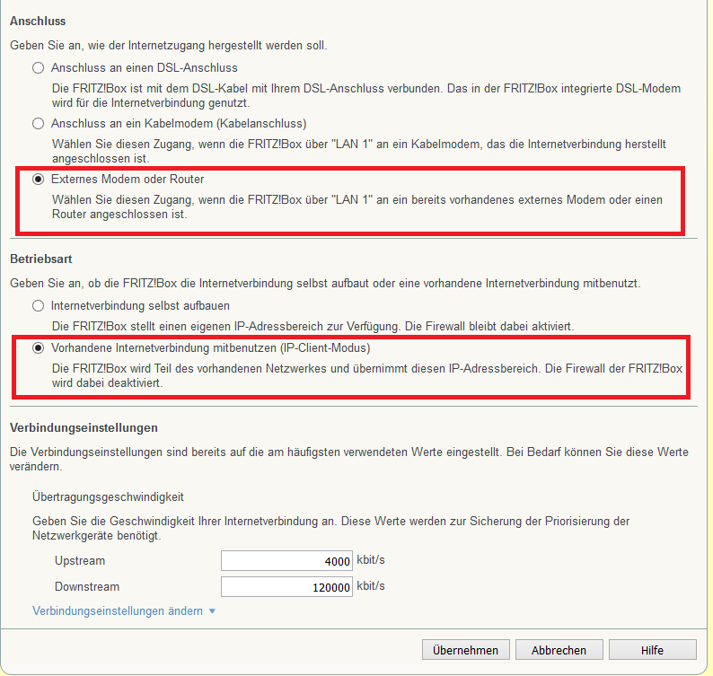

Deinen PC schliesst Du ganz normal per LAN Kabel an Dein Kabel Modem/Router an.
Dann verbindest Du mit einem kurzen LAN Kabel die Fritzbox (LAN Port 1) mit Deinem Kabel Modem/Router.
Den Power LAN schließt Du dann an LAN 2 an.
Vorher mußt Du noch in der Fritzbox einstellen, dass sie als IP Client läuft.

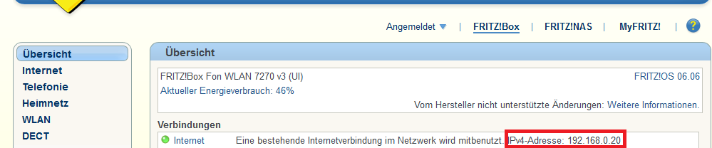

Dann kannst Du die Fritzbox über die IP Adresse aufrufen, die sie im Netzwerk bekommen hat.
In meinem Fall ist es die 192.168.0.20
So musst Du es einstellen:
http://fritz.box/internet/internet_settings.lua
Das hat das Problem gelöst. Aber welche Auswirkung hat das, insbesondere ob das negative Auswirkung auf WLAN bzw. Telefon hat? Vorher hatte ich die Einstellung "Anschluss an ein Kabelmodem (Kabelanschluss) ".

Telefon ist am Fritz angeschlossen und WLAN habe ich bereits von Modem deaktiviert. Kann ich bzw. wi kann ich statt die IP Adresse, frtz.box ersetzen? IP-Adresse kann man einfach vergessen bzw. kann sich auch ändern, glaube ich.
Die IP Adresse solltest Du Dir einfach merken, oder zu Deinen Favoriten im Browser hinzufügen.
Danke. Das heißt wenn man Fritz als IP Adresse verwendet kann man die Benutzeroberfläche über die IP-Adresse und nicht über fritz.box zugreifen.

Ja, die Benutzeroberfläche kannst Du dann über die IP Adresse aufrufen, nicht mehr über fritz.box
