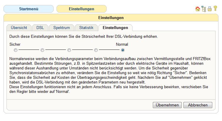

Du könntest noch versuchen, in den DSL Störsicherheitsfunktionen der FB zu drehen.

Störsicherheitsfunktionen darf ich nicht ändern. Sobald ich diese ändere Synct auch die 3170 nichtmehr. Auserdem muss das soweit ich gelesen hab der Anschluss unterstützen.

Warum darfst du die Störsicherheit nicht ändern? Und was hat deine 3170 damit zu tun? Die Linecard wird das schon unterstützen, keine Sorge. Wobei auch ohne irgendwelche Veränderungen an der Störsicherheit ein Sync zustande kommen sollte. Außer du hast eine extrem schlechte Leitung. Aber wenn die Telekom dir DSL 3000 schaltet kann das nicht sein.

Naja, ich denke eher an das Umschalten auf den alten DSL Treiber in der FB.
M
miac
Wenn das so ist, ist das erst recht ein Grund, von den Werkseinstellungen weg zu gehen.

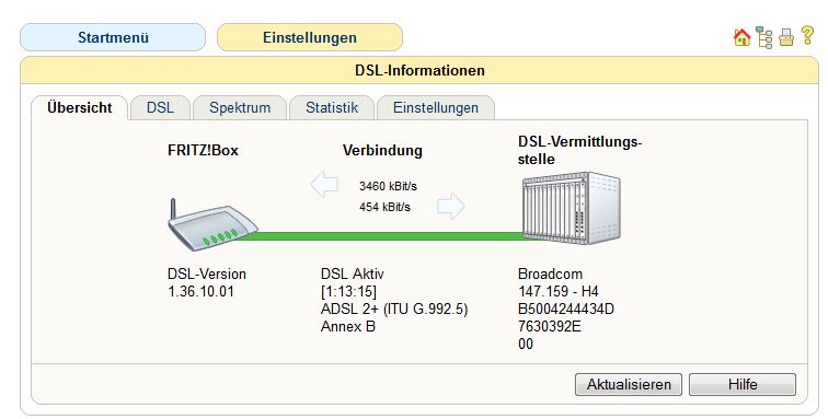

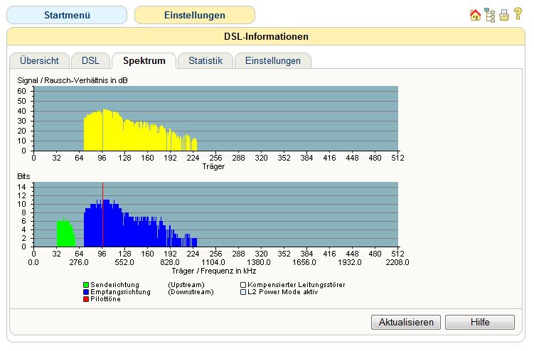

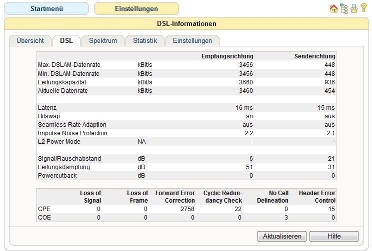

Screenshots:
So Firmware ist drauf, ich häng die Box jetzt mal 5 Minuten ran um zu testen ob jetzt eine Synchronität zustande kommt.
