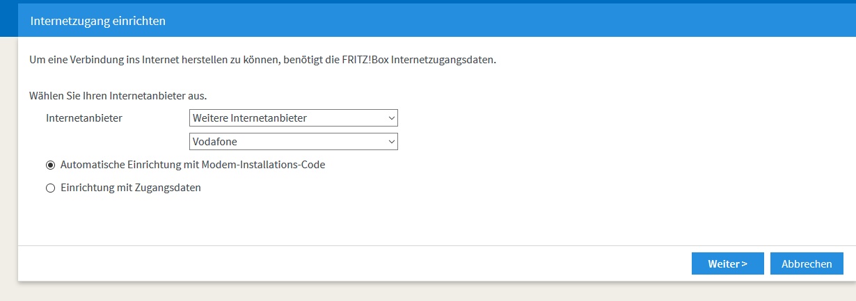

Doch, das geht. Nicht unter Internet / Internetzugang einrichten.
Sondern den Assistenten nutzen. Findest Du ganz unten im Menue.
Hier ein Screenshot. Auch von einer 1und1 Box. Und sicher ist die 7362SL eine 1und1 Box. Die gibt es nur bei 1und1 und nicht im freien Handel.
Ist aber auch genauso in dem Link von AVM beschrieben, den ich oben verlinkt habe.

Nein, da seid ihr falsch, Ich gehe auf ich habe keinen Start-Code. Dann werde ich nach Provider und Zugangsdaten für das Internet gefragt. Übrigens als Tipp an andere mit dem Problem: Erst die FritzBox Firmware updaten, dann erkennt der Müll auch, dass die Daten stimmen... Mit einer alten Version war ich schon am verzweifeln.
Dann bin ich bei Telefonie unter Eigene Rufnummern auf Rufnummer hinzufügen und habe Vodafone DSL angegeben und meine Vorwahl + Rufnummer und das von Vodafone telefonisch erhaltenden Sprach-Kennwort. So und das wars.
Kein MIC oder sonst etwas, weil das nirgendwo geht! Glaubt es mir einfach.
