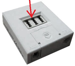

Hmm telefon direkt am telefondose, könnte ich versuchen. Dann brauch ich aber für dsl ein anderer stecker oder? Es gibt doch nur 3 an der dose. Und eine ist n und 2 f oder seh ich das falsch?
Nicht an die Telefondose, an den Splitter sollst du das Telefon anschließen.
Er hat doch keinen Splitter, weil in den O2 Geräten bereits alles enthalten ist.
