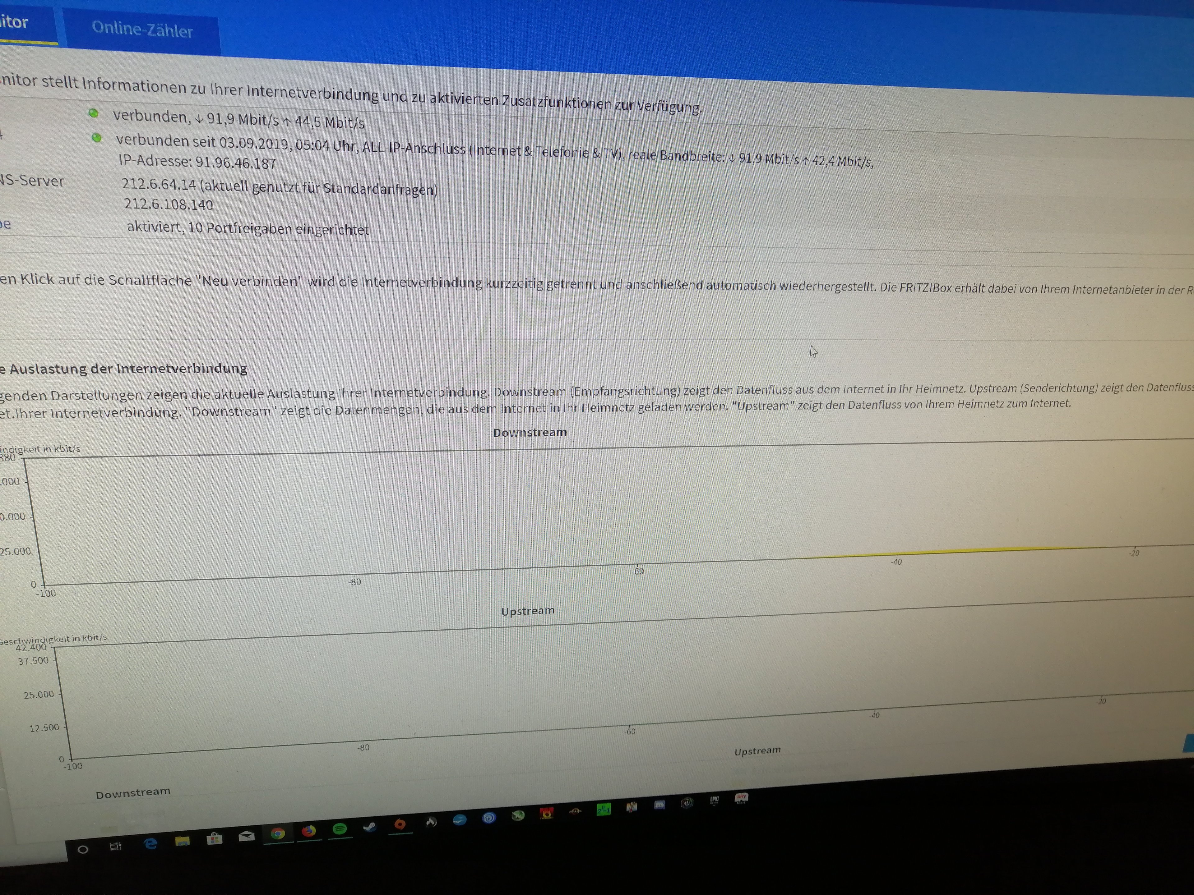

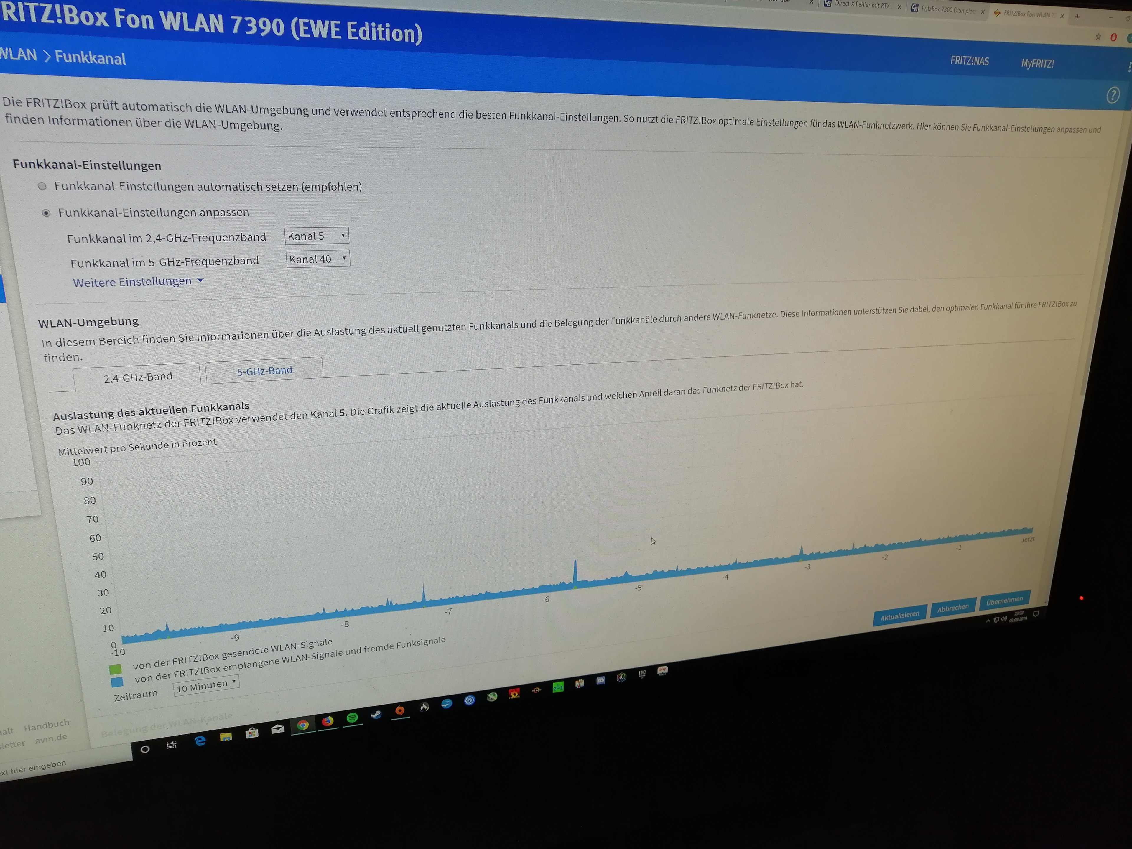

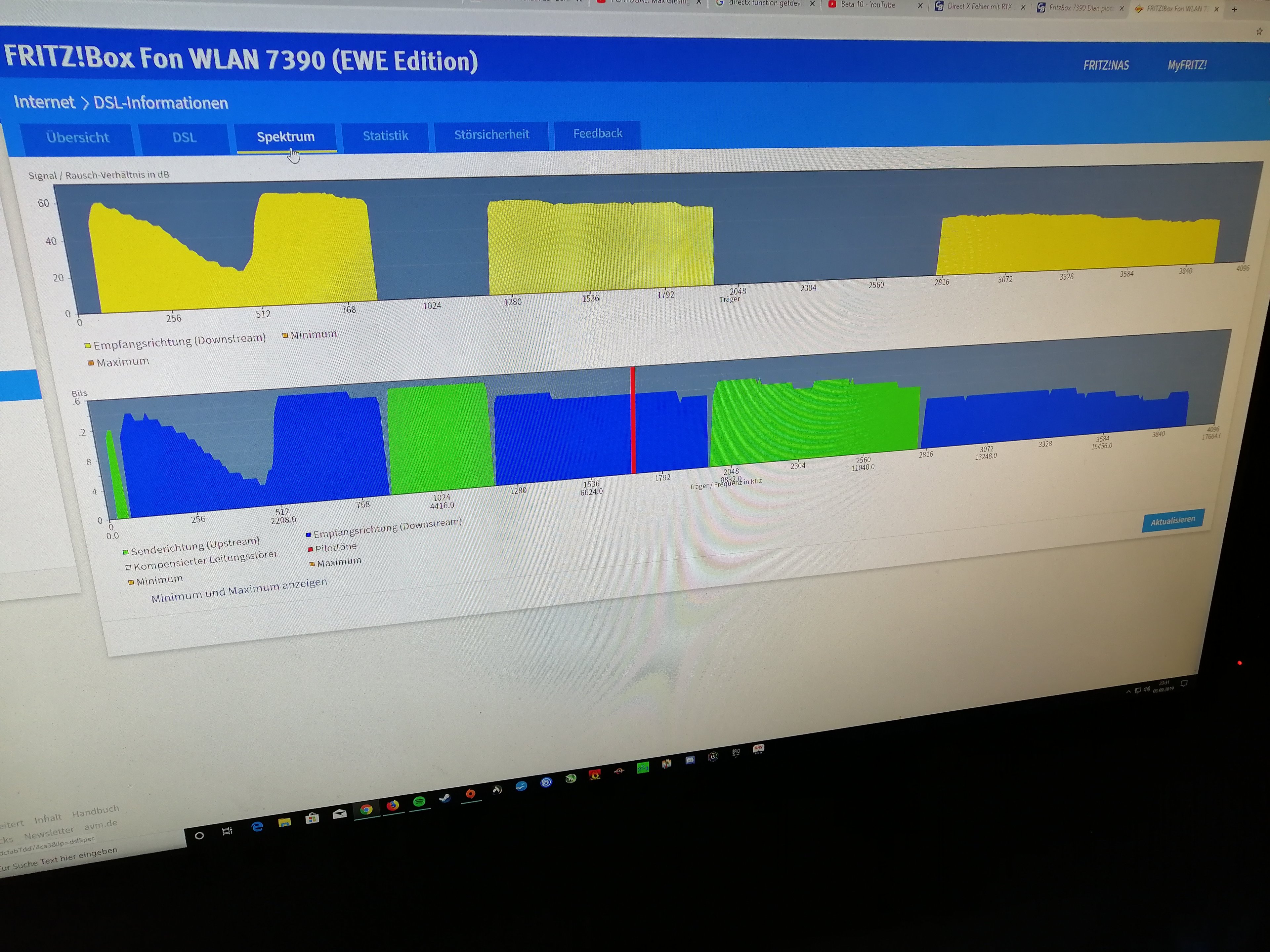

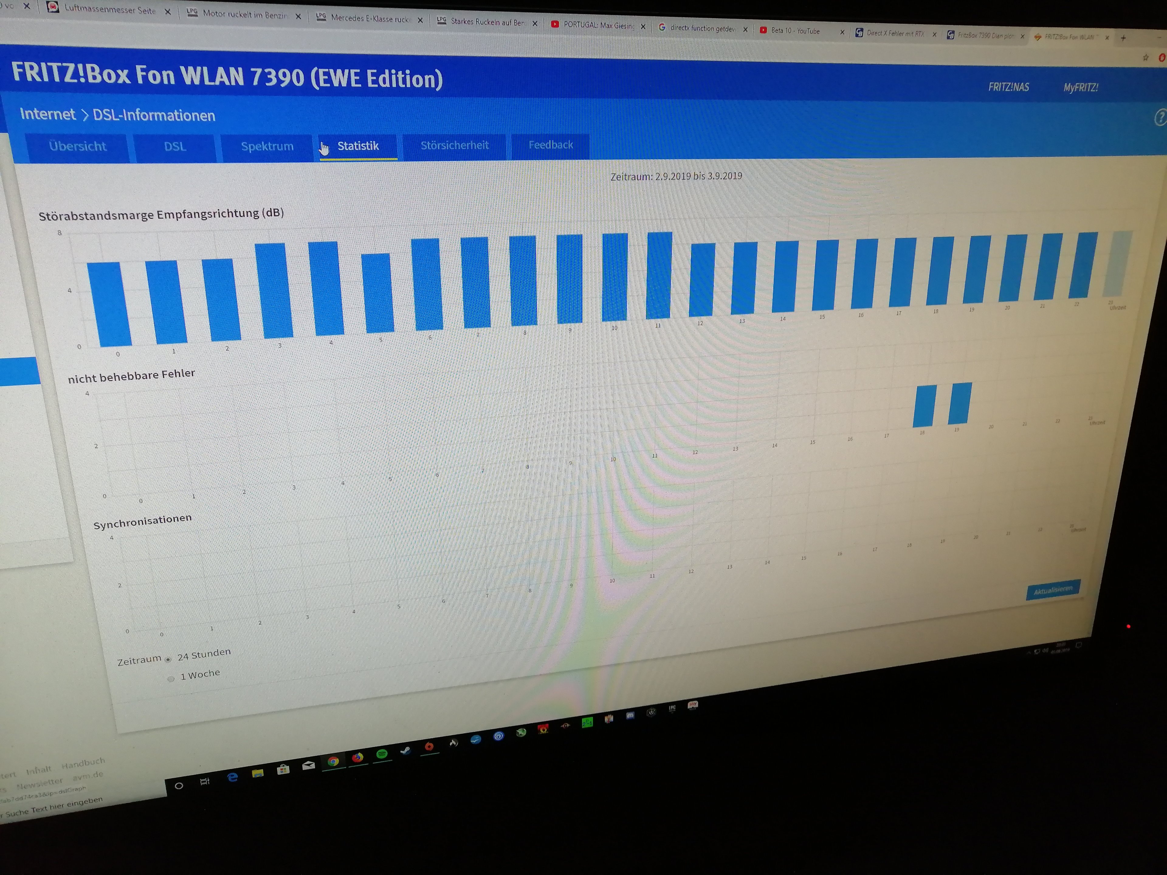

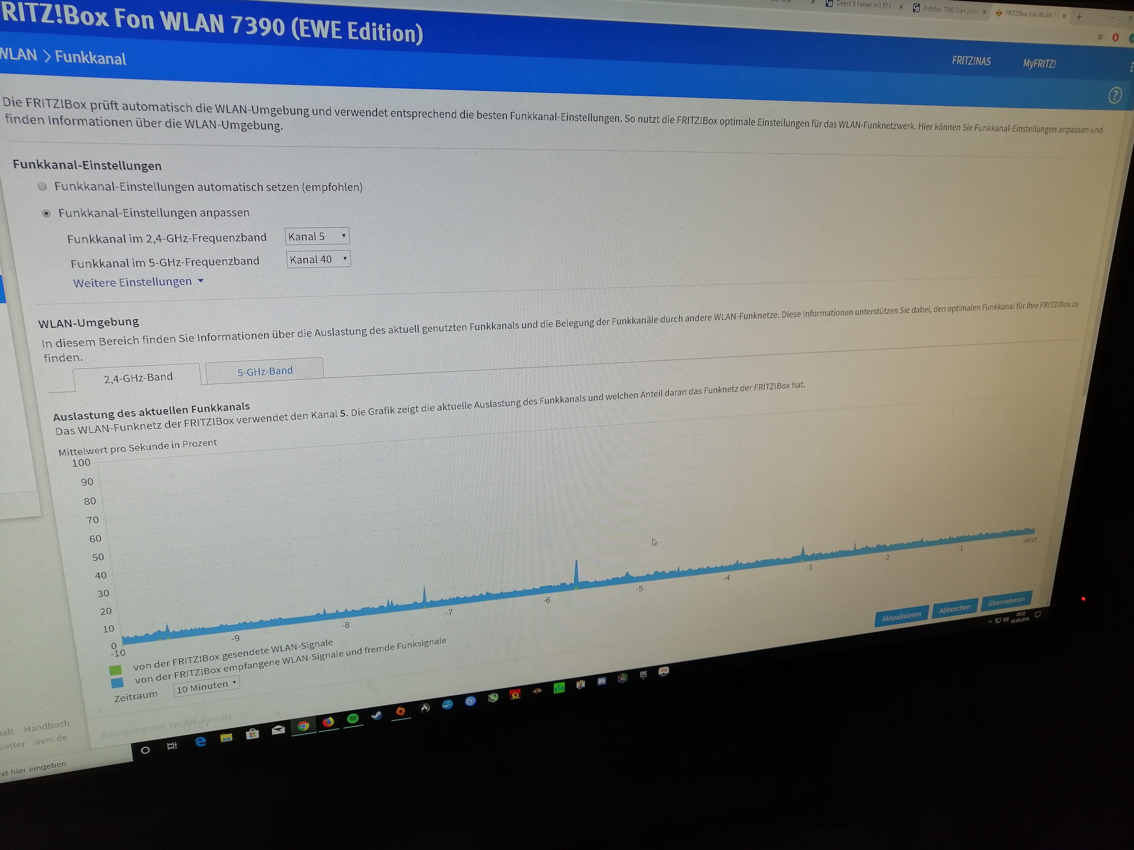

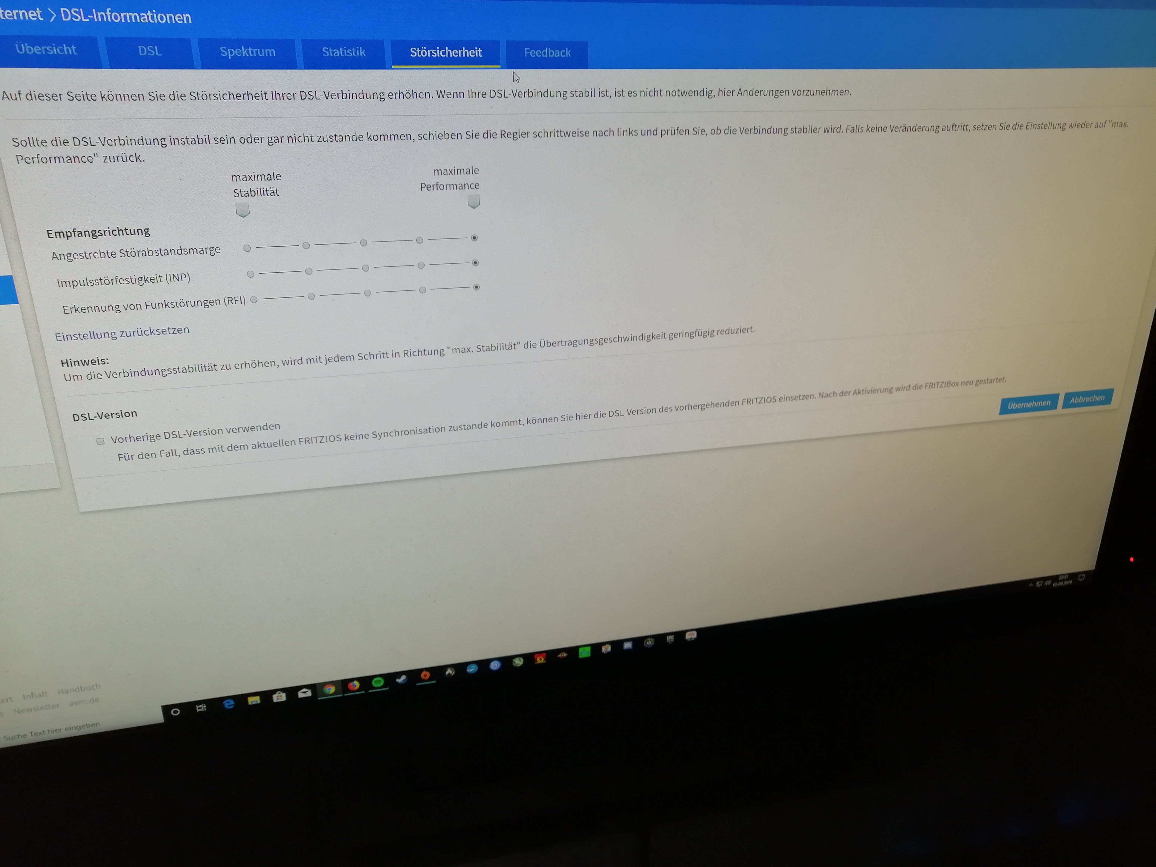

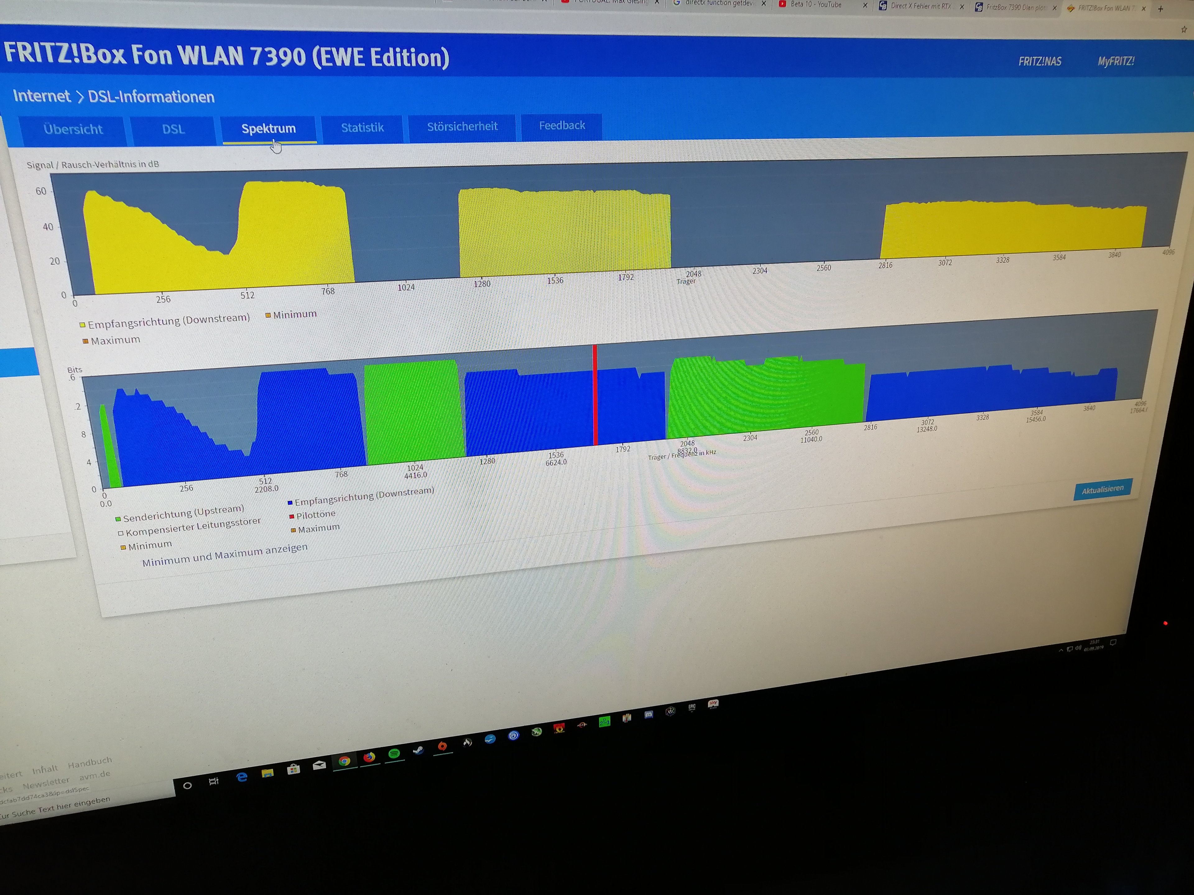

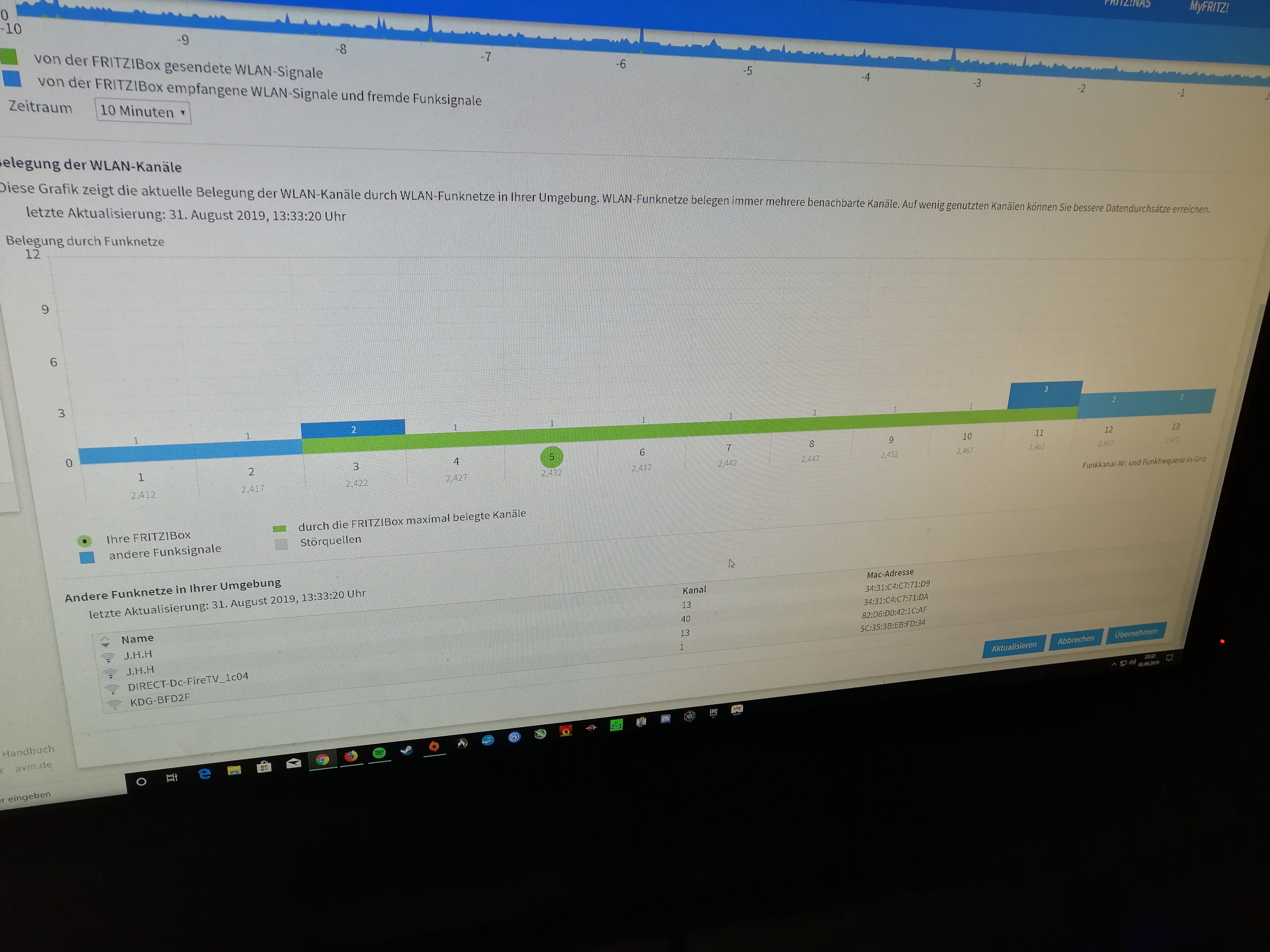

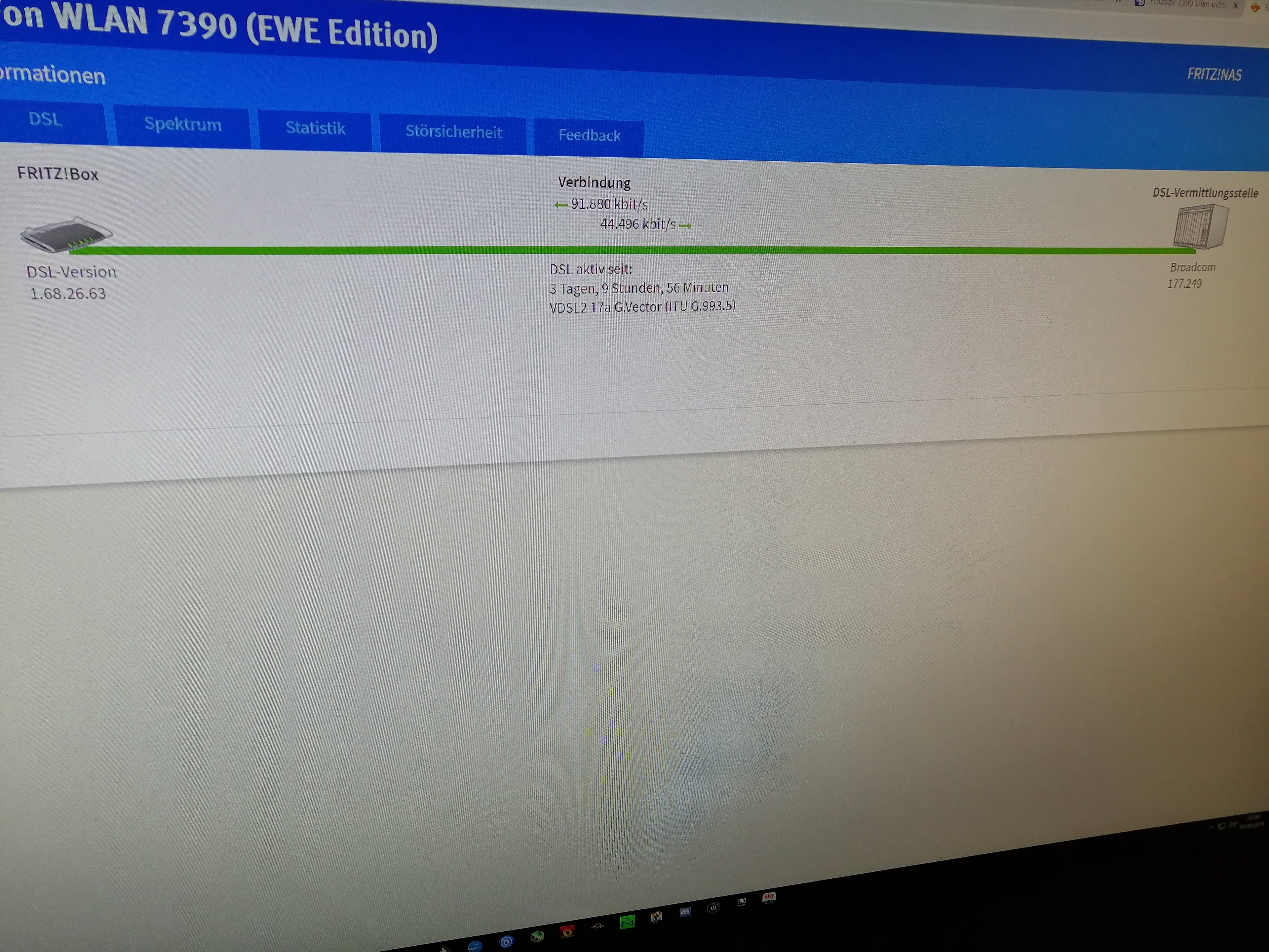

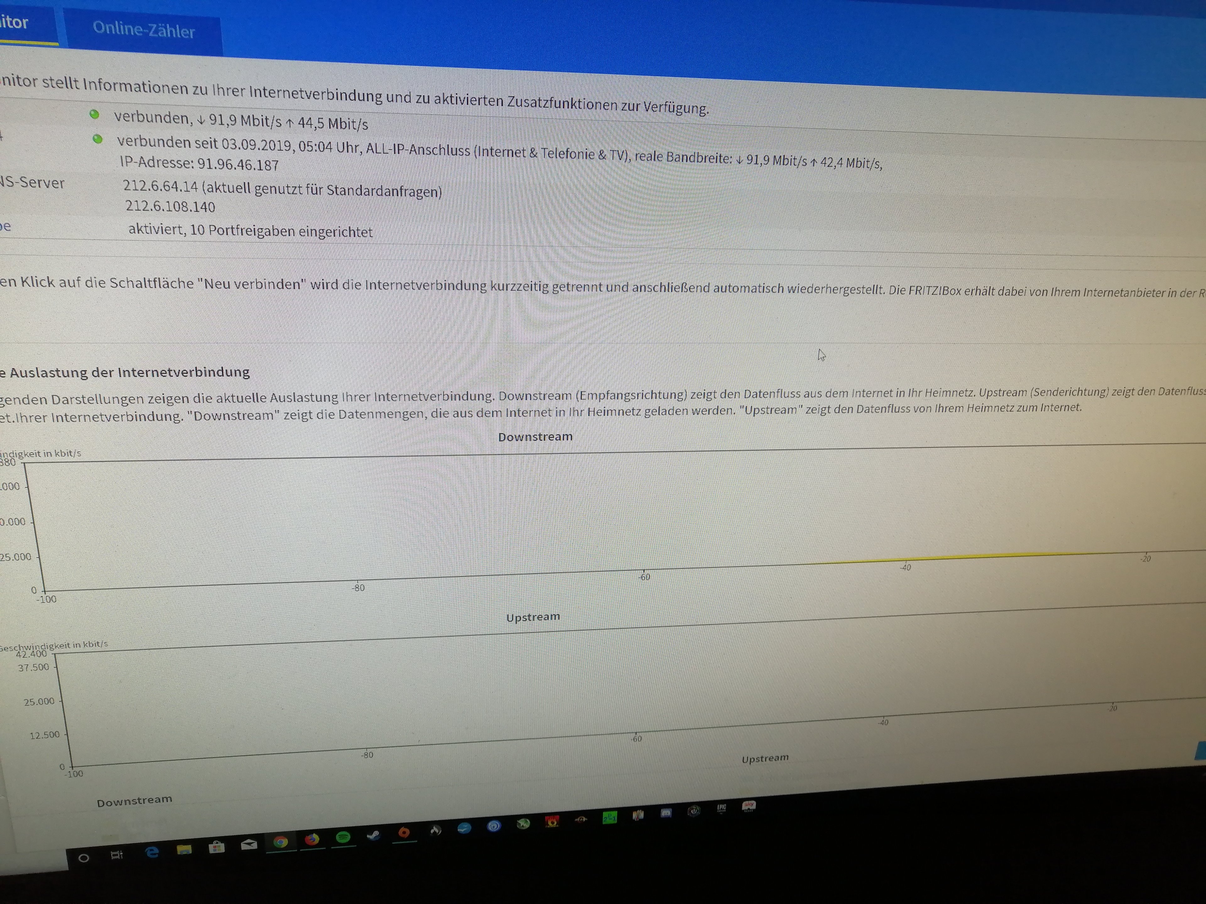

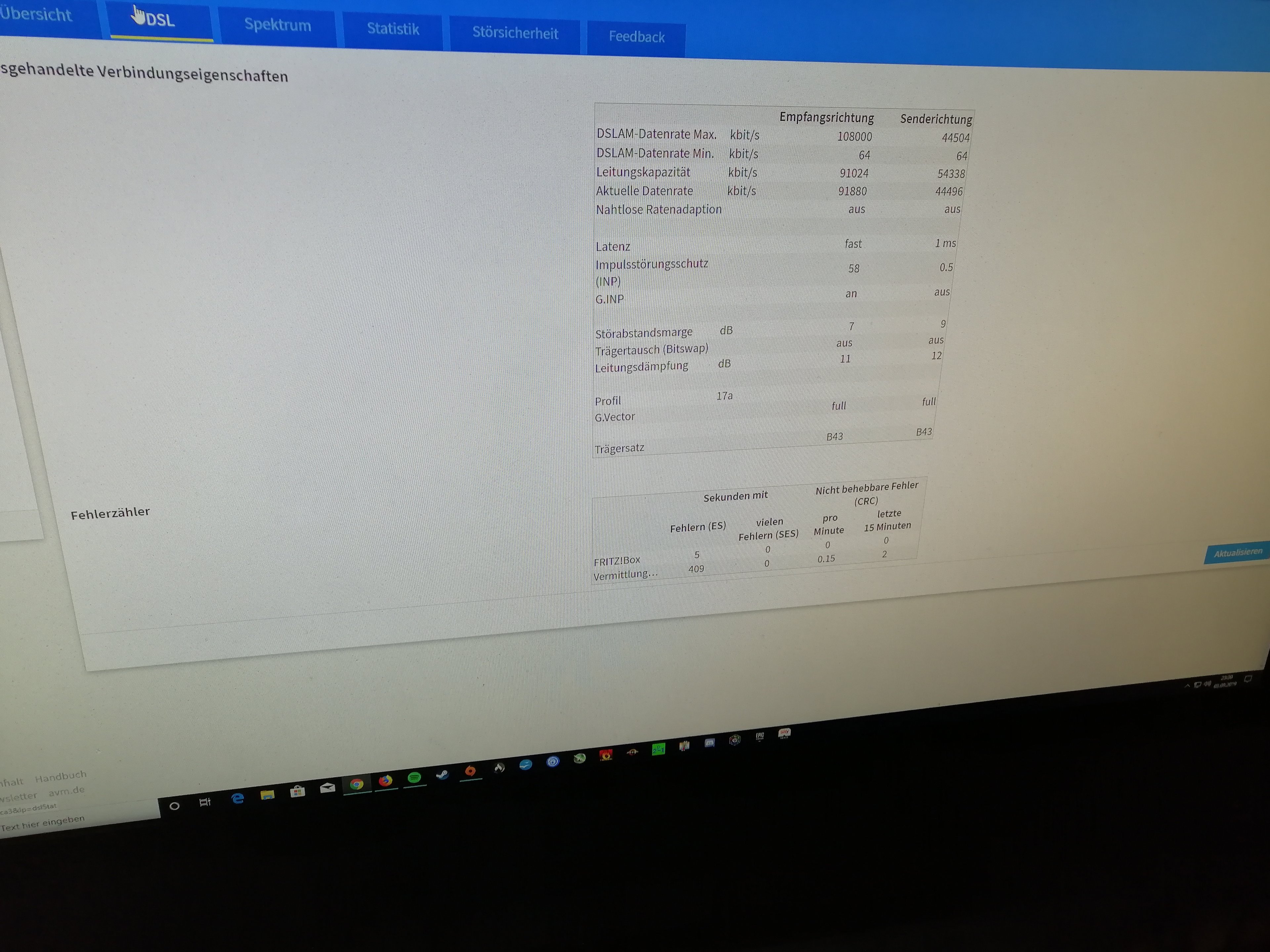

Es gibt keine neuen Endgeräte. Ich habe auch keine Software auf meinem Rechner installiert, die diese Störung hervorheben könnte. Bis auf Grafiktreiber und Windows 10 Updates, ist in den letzen 2 Wochen auch nichts passiert.
hoffe, dass die Bilder etwas Aufschluss geben.

Die Bilder nützen uns gar nichts, weil das zeigt nur die WLAN und DSL Teil, nicht aber was zwischen den DLAN Geräten vor sich geht.
