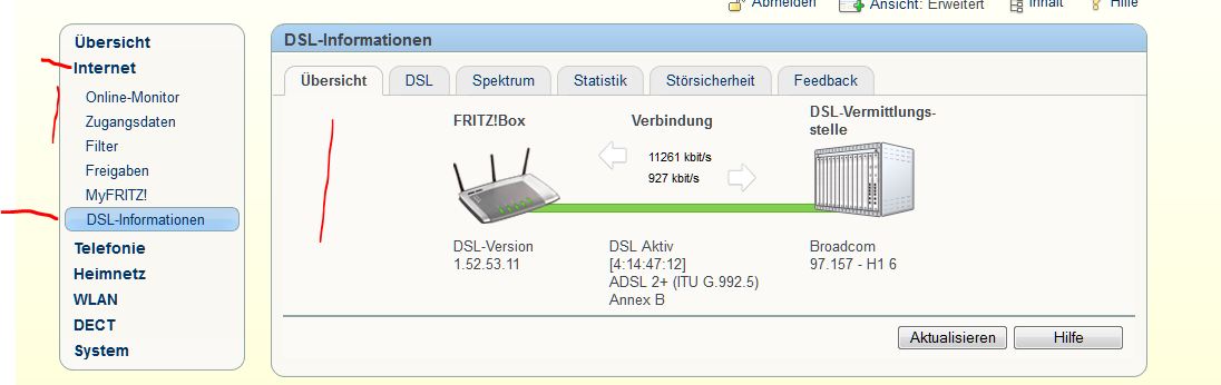

Wenn die DSL-LED blinkt, versucht sich die Box zu synchronisieren. Leuchtet sie dauerhaft, hat sie sich synchronisiert.
Wenn aber noch überhaupt kein DSL freigeschaltet ist, wird das auch beim Blinken bleiben. Bei vorhandenem DSL könnte der Anschluss gestört sein.
Ob Du DSL/VDSL hast, kannst Du hier feststellen >
