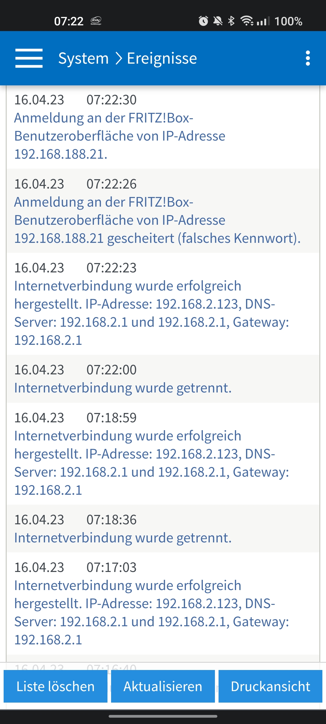

Ich habe folgendes Problem: wir haben bei uns im Haus im EG bei Schwiegermutter den Router (Speedport) stehen und für uns im OG einen Access Point (über LAN angeschlossen) eingerichtet. Da ich mit dem TP Link TL-WA810N immer nur eine Bandbreite von 6-8 Mbit/s erreicht habe, habe ich diesen jetzt gegen eine Fritzbox 7390 als Access Point ausgetauscht.
Eigentlich schön und gut, jetzt erreiche ich 70 - 90 Mbit/s. Jedoch bricht meine Bandbreite nun vollkommen unregelmäßig (ca. 2 Mal am Tag) völlig ein und ich bekomme nur noch 1 bis 2 Mbit/s. Wenn ich die FB 7390 neu starte, ist alles wieder in Butter. Im Ereignisprotokoll der FB erkennt man auch, dass sie in dieser Zeit immer wieder Internetabbrüche hat.
Wie gesagt, ich bin im Netzwerk Neuling, daher weiß ich nicht wirklich, wo ich ansetzen soll :/
Viele Grüße und besten Dank schonmal
Jan

Der Router ist für deine Zwecke einfach falsch eingerichtet.
Du machst quasi ein 2. Netz auf (192.168.188.xxx).
Wenn du die Netze nicht trennen willst (was der Speedport so und so nicht anbietet) solltest du die Fritz!Box umkonfigurieren.
1. Die Fritz!Box 7390 bekommt eine Feste IP im 192.168.2.xxx IP Bereich.
2. DHCP der Fritz!Box wird abgeschaltet
3. LAN Kabel geht an LAN 2/3 der Fritz!Box
4. "Internetzugang über LAN 1" wieder abschalten. Das ist für den Betrieb hinter einem DSL/Kabel/Glasfasermodem gedacht, nicht hinter einem anderen Router.
WLAN ist bei der 7390 ein Mangel gewesen. Viele 7390 sind genau daran gestorben das WLAN immer schlechter funktioniert hat, Paketverluste, Disconnects etc.
Vielleicht geht deine 7390 jetzt auch diesen Weg. Ist ja auch nicht die neuste Box, würde da eher auf einen Repeater 3000/6000 oder Fritz!Box 7560/7520 setzen.
