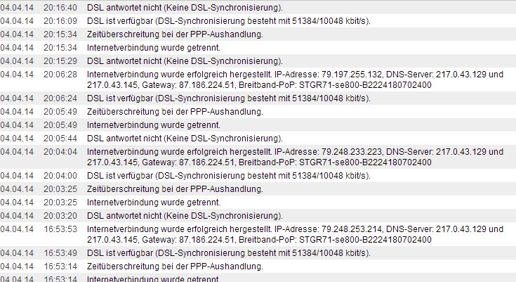

Bevor ich einen neuen Thread aufmache poste ich einfach mal hier, da mein Problem sehr sehr ähnlich aussieht.
FritzBox 7390 (6.03)
Telekom VDSL 50.000
FritzBox USB nicht belegt, interner Speicher nicht genutzt
Dauerhaft angeschlossen
Kabel/DLAN: 2 PCs
WLAN: 2 PCs, 2 Handys
Sporadisch Notebooks von Freunden etc., sollte aber nichts zur Sache tun
Mein Problem ist nun, dass ich seit etwa 1-2 Monaten (ja, ich bin sehr geduldig) mehrmals täglich Verbindungsabbrüche habe, die Teilweise bis zu 5 Minuten dauern. Im Screenshot die Protokolle dazu, damit man mal einen Eindruck hat.
Das Merkwürdige: ich habe seit sicher einem Jahr nichts mehr an der FritzBox verändert, umgestellt oder sonstwas am Netzwerk getan - bis auf das Firmware Update demletzt. KÖNNTE sich ungefähr mit den Ausfällen decken aber sicher bin ich mir da nicht. Ich habe in den Einstellungen eine Option entdeckt, mit der man den reinen DSL-Teil der Software auf die letzte Version zurücksetzen kann und ich meine es hat ein wenig geholfen aber sicher bin ich mir da auch nicht.
Was kann das sein? Liegt's am Provider? Hat die FritzBox nen Schaden? Kann man sie auf eine ältere Firmware zurücksetzen?

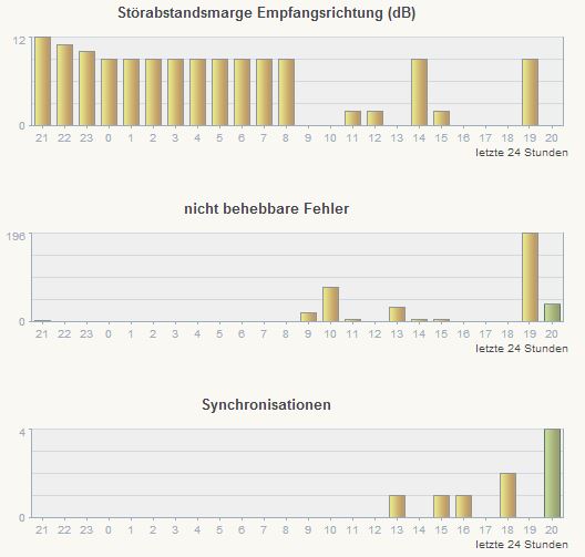

Edit: Ich habe den PI jetzt mal per USB an meinem Desktop-PC angeschlossen - und siehe da: Keine Abbrüche bei bestehender W-Lan Verbindung
Das heißt? Das Netzteil ist kaputt?
Oder halt ungeeignet.
Von der Router-Seite aus könntest Du noch den Internetanschluß mehr in Richtung "Stabilität" im Menü der Fritzbox einstellen.
Internet --> DSL-Informationen --> Störsicherheit
Das fällt bei Deinem VDSL-Anschluß sowieso kaum auf, wenn Du ein paar Kilo-Bit an Durchsatz dadurch verlierst.
Hoffentlich bringt es etwas, also zuerst auf maximale Stabilität stellen und wenn ok, danach stufenweise wieder in Richtung Performance stellen bis etwa zur Mitte.
Hatte leider nichts gebracht, hatte das von Anfang an auf maximale Stabilität gestellt...
