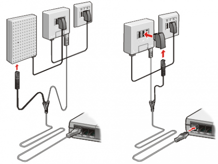

Wenn du tatsächlich einen echten ISDN Anschluss hast, benötigst Du NTBA und Splitter.
Bild links:
Quelle:
http://avm.de/nc/service/fritzbox/f...how/14_FRITZ-Box-mit-DSL-Anschluss-verbinden/
Dann den Einrichtungsassistenten der Fritzbox starten und ISDN auswählen.
http://avm.de/nc/service/fritzbox/f...3_Festnetzrufnummern-in-FRITZ-Box-einrichten/
