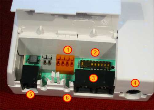

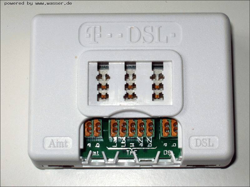

Gerber_ schrieb:
nur finde ich das Kabel nicht mehr wo ich vom Splitter in den NTBA rein gehe...
Das geht auch ohne dem Kabel. Sowohl Splitter, als auch NTBA haben Klemmen, wo man mit abisolierter TAE Leitung direkt rein gehen kann.
Sieht in etwa so aus.
