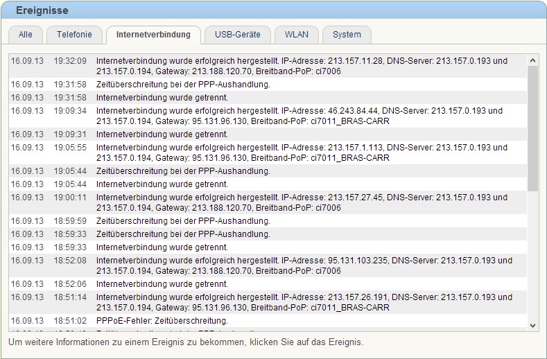

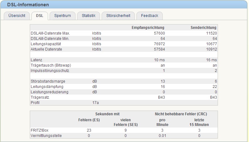

Hi und zwar habe ich seid 4-5 Tagen dauernd ein Problem mit meiner 50Mbit Leitung von der HSE und der 7390.
Am Anfang war einfach kein Internet für ein Paar Sekunden erreichbar. Trotz Verbindung zum Internet Laut Fritzbox.
Das macht sich bemerkbar bei Skype,Internettelefonie und Downloads. Diese Brechen einfach ab. In der Fritzbox wird aber keine Fehlermeldung ausgegeben zu diesem Zeitpunkt.
Das ist mit Jedem Gerät im Netzwerk so.
Seid 2 Tagen bekomm ich Fehlermeldungen angezeigt in der Box. Bzw. Steht da das die Internetverbindung getrennt wurde(Zeitüberschreitung bei PPP Aushandlung).
Dann verbindet sich die Fritzbox wieder. Aber nach 5-10 Minuten passiert das selbe wieder von vorne.
Zwischendrin ist das Internet wie oben beschrieben auch nicht erreichbar.
Jemand ne Idee an was das liegen kann?

Klicke mal auf so einen Eintrag "Internetverbindung wurde getrennt" und poste die Details.
Wäre schon interessant zu wissen warum getrennt wird!

Am besten mal mit dem ISP in Kontakt treten, der sollte ggf. technische Details auslesen können warum und auf welcher Seite sich die Verbindung trennt.
Denn auch die "Zeitüberschreitung bei PPP Aushandlung" deutet auf ein Fehler in der Leitung hin.
Ja habe schon angerufen. Die haben ein Ticket erstellt und melden sich ggf.
