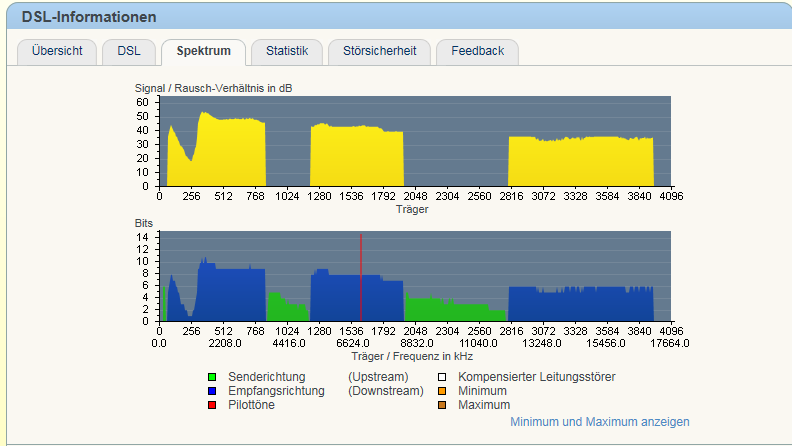

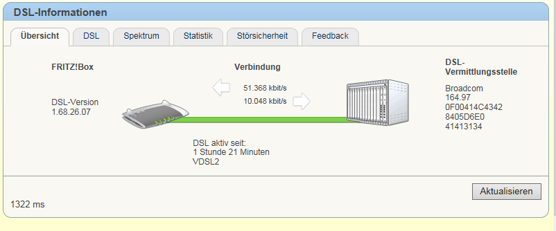

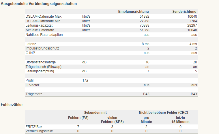

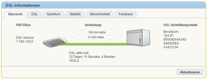

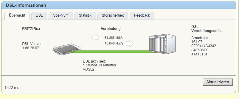

So hi,
wie versprochen kommen jetzt noch ein paar screenshots:
- DSL Spektrum
- DSL Informationen
- DSL Übersicht
- Fehlerlog vom heutigen Tag bis Zeitpunkt jetzt -.-
Gruss Gerber
  • Fehlerlog.txt
    Fehlerlog.txt
So hi Leute,
kurzes Update
ich habe mich nun mal an den AVM Support gewandt.
Antwort von AVM habe ich relativ zügig bekommen, jedoch ohne Erfolg.
Der Support Mitarbeiter wollte zunächst (verständlicher Weise) die ganzen Log Dateien, DSL Informationen usw...
Ich habe ihm alles bereit gestellt, die Antwort ist aber leider sehr entäuschend ausgefallen.
Auf der ersten Untersuchung konnten keine Fehler festgestellt werden, er leitet die Dateien an den internen Support weiter, wo die Dateien genauer untersucht werden (die Wartezeit zwischen 2 - 4 Wochen).
Falls diese Abteilung keine Fehler findet, soll ich doch bitte abwarten bis weitere Updates für die AVM Box 7390 rauskommen und diese installieren.
Das Problem ist wohl nicht nur unter uns Usern bekannt, sondern auch bei AVM sonst gäbe es keine DSL Labor Firmware für die Fritzbox 7390 ... was mich sehr ärgert.
Ich bin nun am überlegen, ob ich mir die Fritzbox 7490 zulege und die 7390 im Ebay verkaufen soll.
Da dieses Problem bestimmt noch weitere Zeit bestehn bleibt.
Habt ihr Erfahrung mit der Fritzbox 7490 ???
Ähnliche Problematik oder besseres Modem verbaut ???
MFG Gerber
