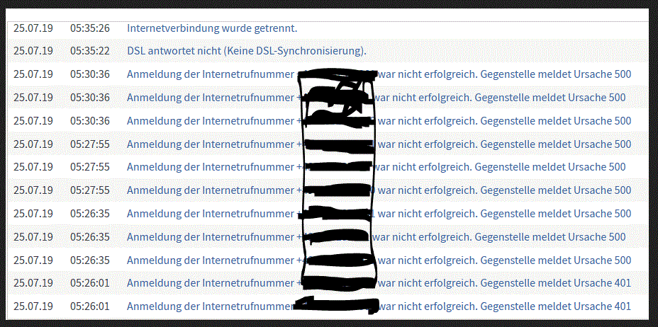

Lso die Probleme traten aus heiteren himmel auf
PowerLan nein ........nur einen Wlanverstärker ,gegentest hab ich noch nicht gemacht warte erstmal ab was die telekom sagt

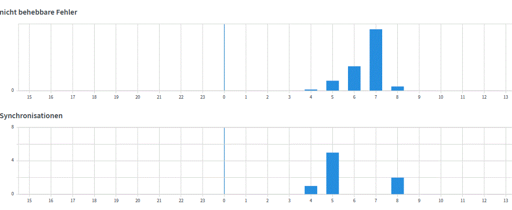

hier noch info von heute

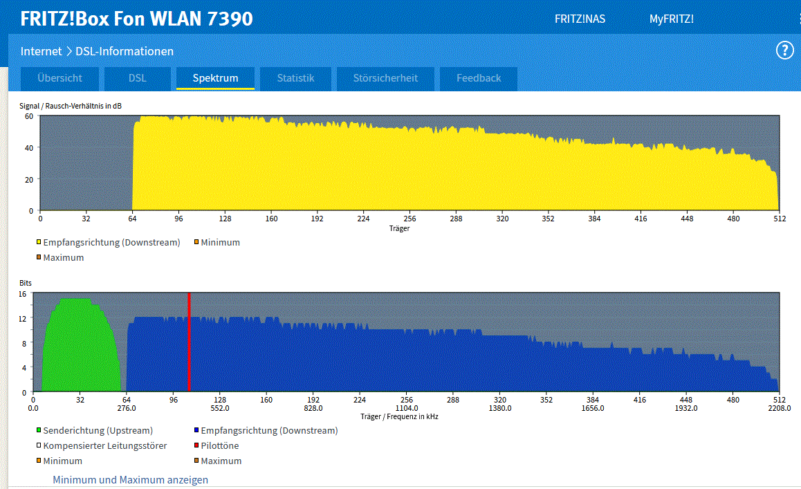

Zeig bitte dazu noch nen Screenshot vom Reiter "Spektrum" der DSL Informationen aus der Fritzbox.

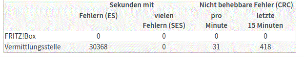

Das sind laut Screenhsot aber schon viele Fehler in der Vermittlungsstelle, oder?
Und wie bereits gesagt, anderen Router samt Netzteil bei sich testen, 7390 woanders. Fängt ein Anschluss vom Freund mit deiner 7390 auch an zu spinnen, liegt es vermutlich an der Fritzbox. Geht dein Anschluss mit einem Router vom Freund immer noch nicht, liegt es an der Vermittlungsstelle (DSLAM).
nein nur eine telefondose mit einer fritzbox und gelegenlichen AVM Wlanrepeater 310
sonst nichts und eine gigablue X3 mit lankabel
Sieht alles gut aus.
Andere Gründe außer defekter Fritzbox bzw. deren Netzteil oder wirklich Fehler auf der Leitung kann ich nicht erkennen.
Sieht gut aus, ja. Defekter DSLAM kann noch sein. Bei einer Freundin war man max. 10 Sekunden online, dann wurde abgebrochen und neu synchronisiert. Bei den Nachbarn auch. Laut Techniker war eine Karte im DSLAM defekt. Die Leitung "sah" dabei auch gut aus.

bender_ schrieb:
Mir schon, deshalb auch der Hinweis auf ADSL in #11. Mit dem Spektrum dann eindeutig ADSL2+ über Annex J: https://de.wikipedia.org/wiki/Asymmetric_Digital_Subscriber_Line_2#ADSL2/2+_Varianten
Mir sagen sie halt nichts, bin kein Frequenzspezialist. ;)
Im Piktogramm auf der Hauptseite steht es halt schwarz auf weiss, deshalb wollte ich genau das sehen.

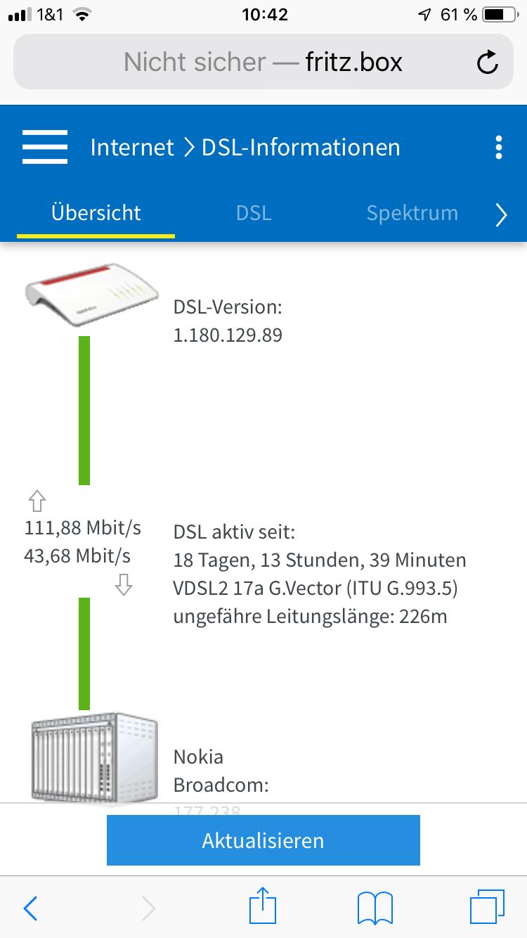

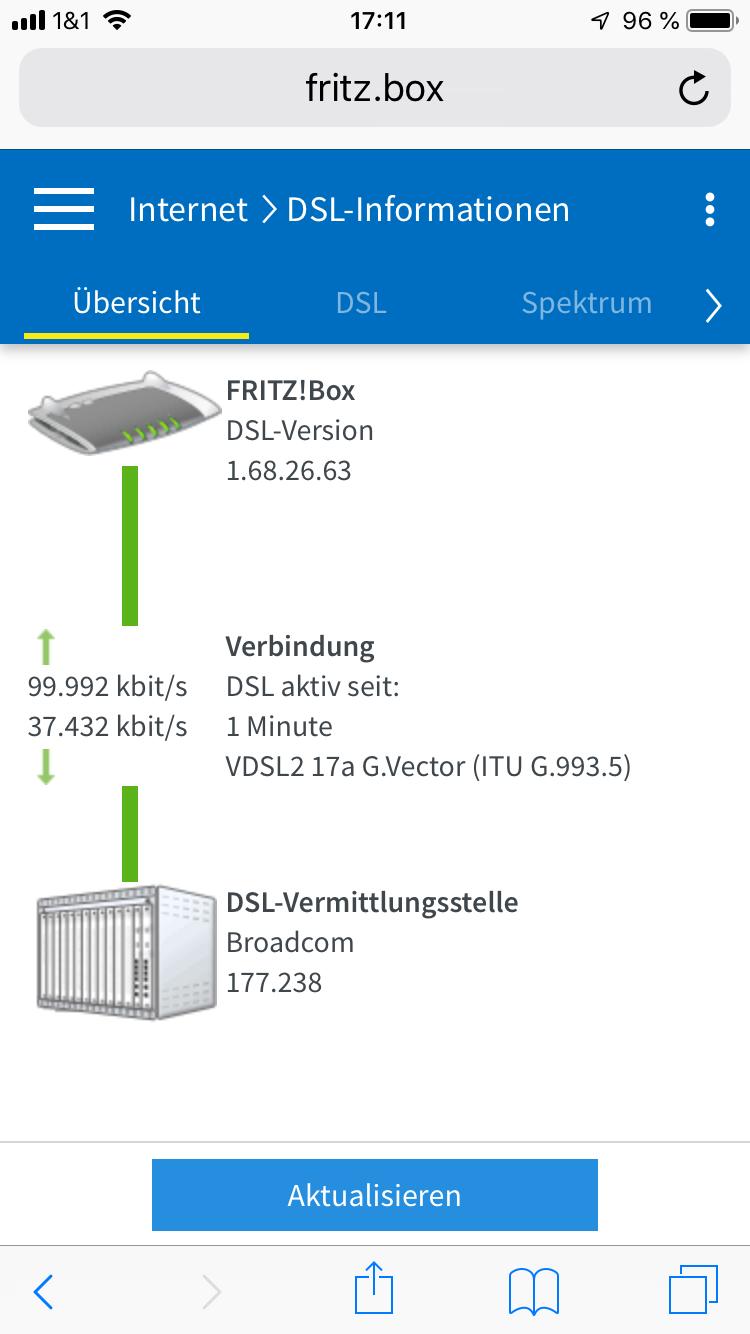

Nein geht sie nicht, das wollten mein Kollege und ich ja auch nicht glauben und viele andere, die auf den Hinweis von AVM etwas geben. Es gibt genug Fälle im Telekom Forum, wo eben die CPU als Engpass identifiziert wurde. Und seit der 7590 ist bei mir Ruhe im Karton. Die Signalisierung des Vectoring 35b Signals ist für die alte Lady in der 7390 zuviel. Manche Telekomtechniker warnen schon davor, wenn sie wegen einer 7390 am Vectoringanschluss ausrücken müssen, dass es dann für den Rufenden teuer wird. Die Telekom und AVM diskutieren bei dem Thema sehr gern gegeneinander. Aber das ist jetzt OT, weil der TE kein Vectoring hat.
Noch etwas:
Die 7590 hat auch noch etwas mehr Bandbreite bei meinem Anschluss rausgeholt.
