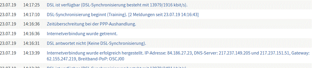

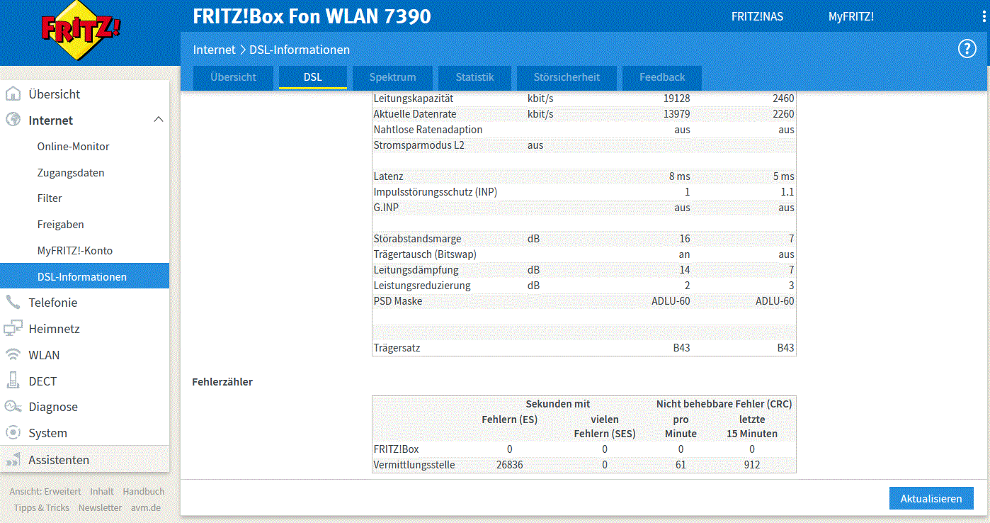

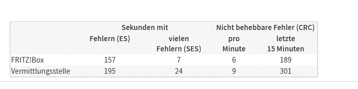

Hallo Danke an alle hier ein paar infos
16000ter leitung softw 06.85

Deine Leitungswerte sehen nicht so schlecht aus. Mit ADSL läuft die 7390 normal wunderbar.
Traten die Probleme schon immer auf oder erst kürzlich?
Wenn Zweiteres, was wurde verändert oder angeschafft?
Hast Du PowerLAN im Einsatz?
Hast Du mehrere Telefondosen im Haus und weißt Du wie die verkabelt sind?
