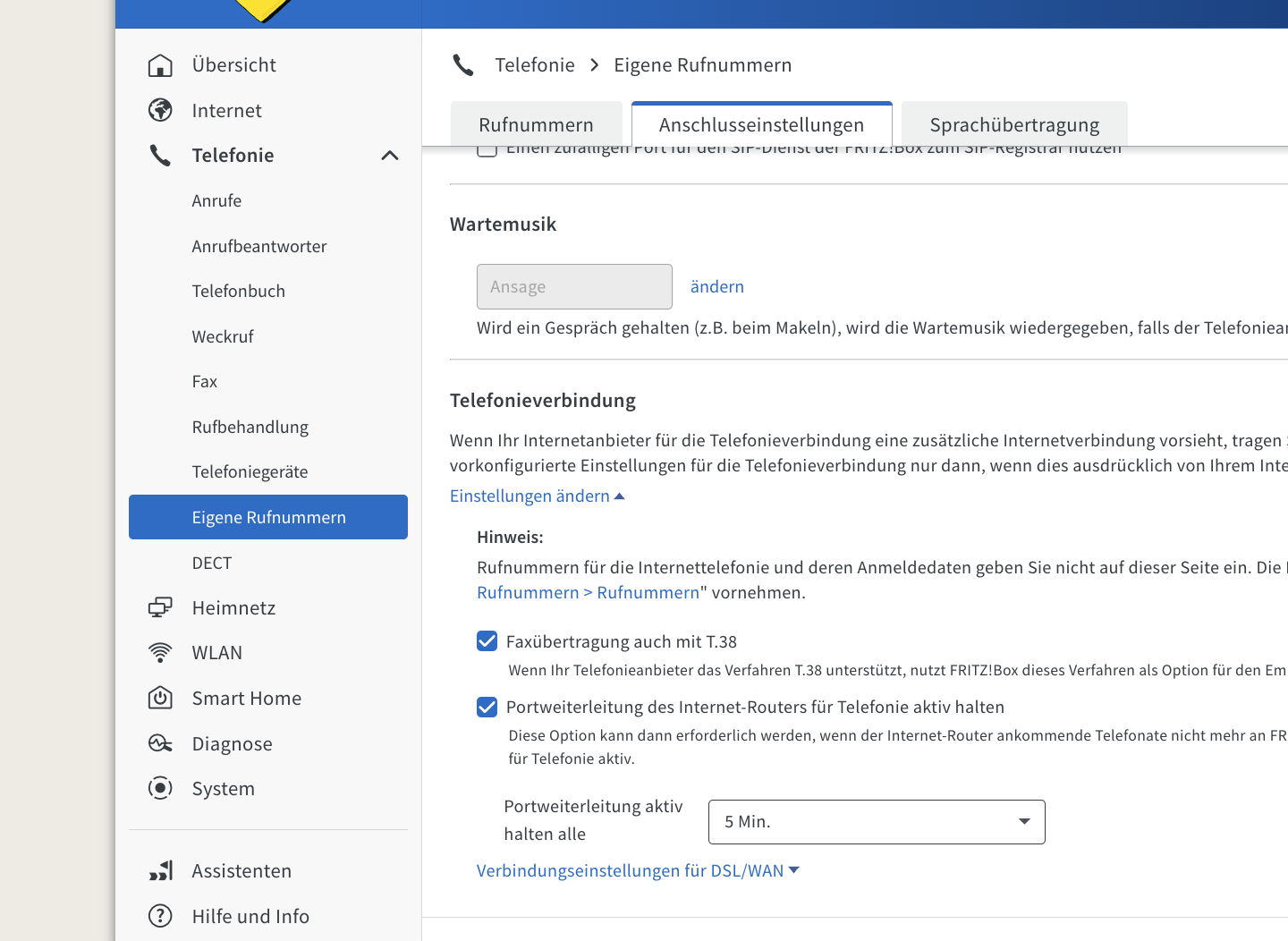

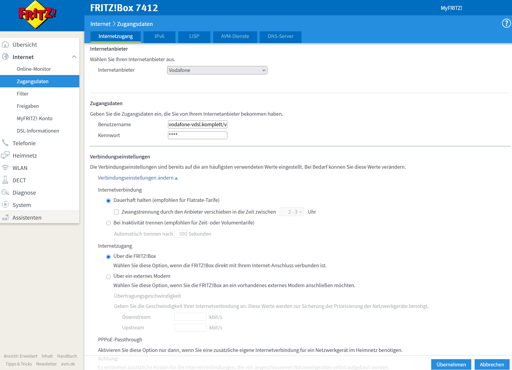

Hast du denn die Fritzbox auf Dauerverbindung gestellt? Nicht dass sie nach einigen Minuten die Internetverbindung trennt, dann bist du von extern nicht mehr erreichbar. Abgehend sollte aber immer funktionieren, da die Fritzbox ja dann erstmal die Internetverbindung herstellt.
Reaktionen: ulrich_v und conf_t
Genau! Schau mal ob du bei der FB diese Einstellung "Portweiterleitung des Internet-Routers aktiv halten" findest und wenn ja, setze sie:
Vodafone an einer 7412 hat bei mir allein für die Einwahl nicht funktioniert durch die Länge/Sonderzeichen der Einwahldaten. Das Profil der 7412 für Vodafone war bei mir nicht funktional. Daher hast du da schon Glück gehabt, bei mir war es Telekom VDSL Reselling über Vodafone. Mit einer 7520 lief es dann 1a.

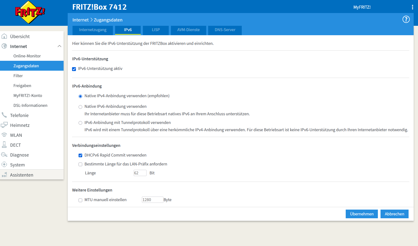

Ist IPv6 in der 7412 aktiv und bekommst du eine IPv6 Adresse?

@conf_t
Die 7412 hängt bei Fritz!OS 6.89 fest, daher ist die Frage ob die Option deiner Fritz!OS 7/8 Box überhaupt vorhanden ist.
Auch hilft die Option nicht weiter weil es dafür gedacht ist einen anderen Router (nicht die Fritz!box) der vor der Fritz!box steht, dazu zu bringen die Portweiterleitung offen zu halten. Ob das auch bei CGNAT funktioniert weiß ich nicht, ist so aber von AVM nicht beschrieben.
@Nero FX Meine olle 7490 konnte das anno 2016 mit dem damaligen FritzOS, die Frage ist nur a) wo ist diese Option in älteren FritzOS versteckt und b) ob eine beschnittene 7412 diese Option überhaupt hat. 2016 waren wie irgendwo bei 6.50. Aber ich bin der Meinung die Funktion war auch unter 6.x unter dem gleichen Pfad zu finden.
korrekt.
Versuch macht klug.

Vielen Dank erst einmal für die zahlreichen Antworten. Ich werde das heute Abend zuhause sukzessive einmal prüfen. Allerdings bei:
Hast du den Proxy eingetragen?
Hast du einen STUN Server bei VOIP/SIP mit eingetragen? -> Der ist die offizielle Lösung.
Es kann aber zu schlechter Tonqualität, Aussetzern etc- führen wenn du über DSLite/CGNAT IPv4 Telefonie leitest.
bin ich dann thematisch raus und benötige Unterstützung oder bitte einen Hinweis, wo und wie ich mich in diese Thematik einarbeiten kann.

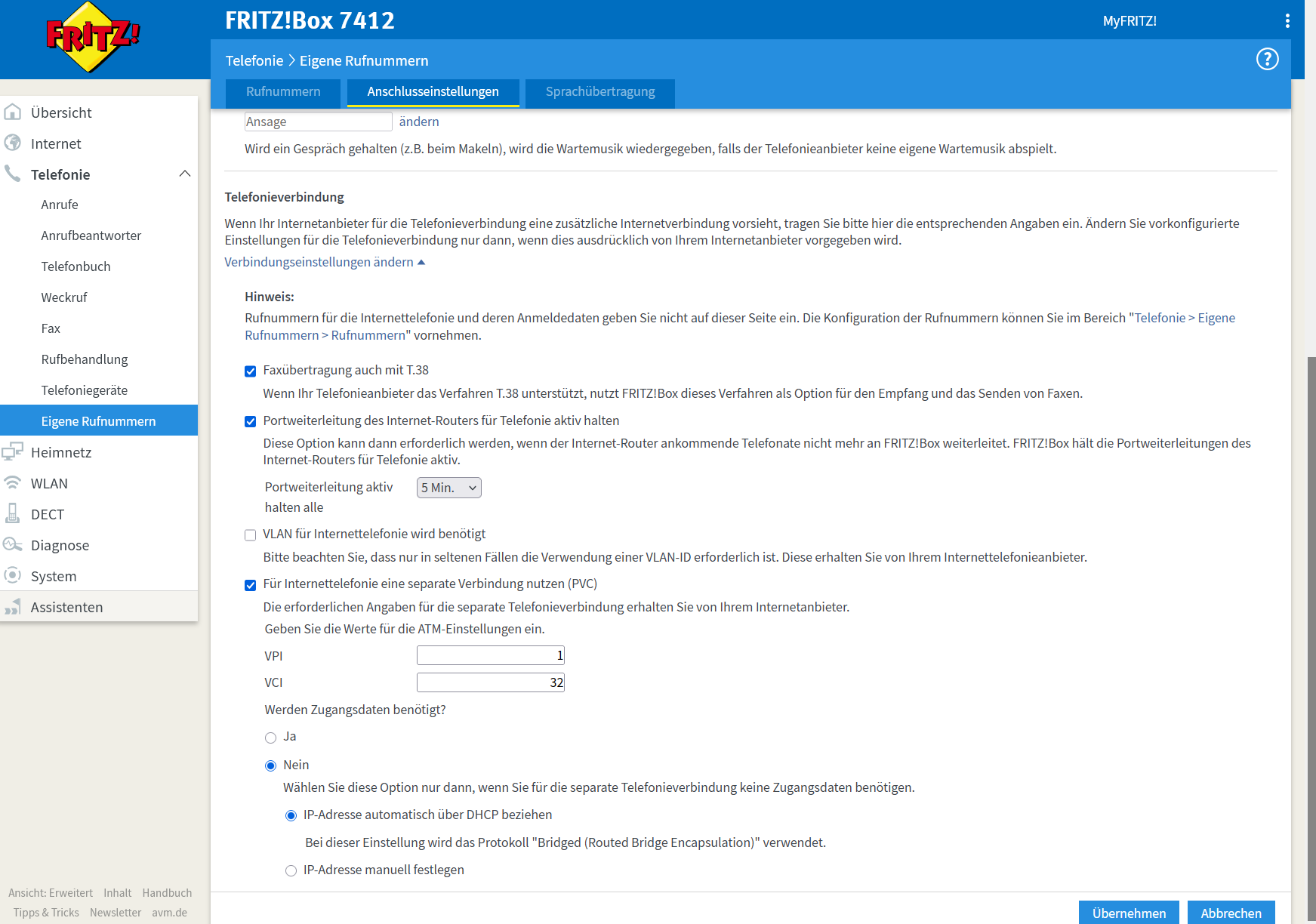

Also die Portweiterleitung, siehe Screenshot aus Beitrag #4 war nicht aktiv. Allerdings brachte ein Setzen der Funktion (aktiv halten 5min) keine Veränderung.
Ansonsten hier nachfolgend die relevanten Einstellungen in der Fritzbox.
Warum ist eigentlich der Punkt "Portweiterleitung des Internetrouters für Telefonie aktiv halten" aktiv? Die Fritzbox macht doch die VoIP-Registrierung selber, nehme ich mal an. Also muss man da keine Portweiterleitung einrichten. Das sollte die Fritzbox intern automatisch machen, wenn man VoIP aktiviert. Das muss man nur aktivieren, wenn man einen Router VOR der Fritzbox hat, die FB aber VoIP macht. Dann muss man Ports für VoIP im vorgeschalteten Router an die Fritzbox weiterleiten.
Den Punkt mit VPI/VCI kann man auch getrost deaktivieren, da diese Einstellungen schon bei der DSL-Verbindung aktiv sein sollten.
