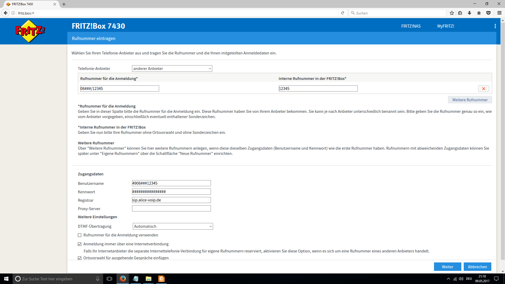

Bei der Rufnummer wird die Vorwahl nicht mit eingetragen, bei mir steht sie jedenfalls ohne drin? Rufnummer: 06###/#####

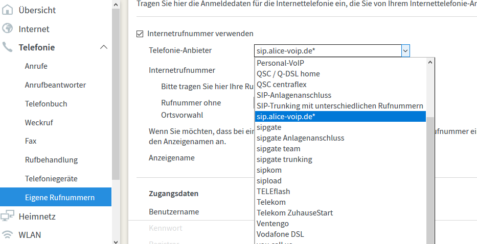

moinsen128 schrieb:
Das ist eine Auswahlmöglichkeit. Entweder Zugangsdaten oder 15-stellige PIN.
Die Daten funktioneren aber nur fürs Internet. Ich habe keine Ahnung an was es liegt?
Diese Einstellungen kannst Du wohl in Deiner Box nicht einstellen, weil sie nicht von Alice/O2 ist?
Die Rufnummer ohne Vorwahl eintragen, wie ich bereits oben geschrieben habe.
