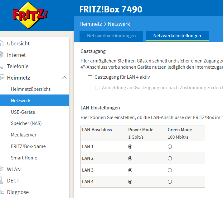

Meinst Du diesen Power Mode, den hat Deine 7430 nicht. :lol:
50.000er Leitung also 50 Mbit .... dein LAN hat 100 MBit ... ergo keine Limitierung.
Die greift erst wenn du was zwischen den Clienten im lokalen Netzwerk hin und her schiebst.
