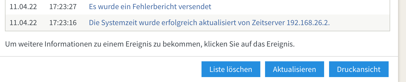

Die Fritzboxen stürzen auch nicht unbedingt einfach ab, sondern machen einen kontrollierten Neustart, wenn irgendeine Fehlfunktion aufgetreten ist, sie haben auch einen Watchdog, der dafür sorgt das die Fritzbox sich nicht aufhängt. Das gibt übrigens einen Eintrag im Ereignis Log.
So einen Eintrag habe ich noch nie gesehen. Deshalb sprach ich hier nur von unkontrolierten Neustarts ohne Log-Eintrag.
Du musst die Übermittlung von Diagnosedaten an AVM einschalten, damit Du diesen Eintrag siehst.

So sieht diese Meldung aus.

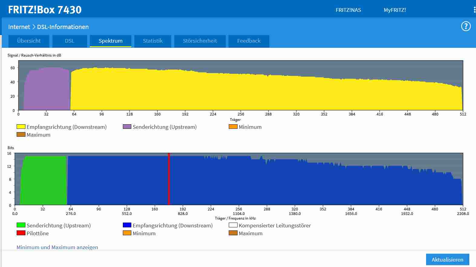

Auch wenn es hier wahrscheinlich nicht die Ursache ist: Kannst Du mal Screenshots von den Menüpunkten Internet->DSL und Internet->Spektrum von Deiner Fritzbox schicken?

Hier ist ein Hardcopy von dem Spektrum meiner FritzBox:
