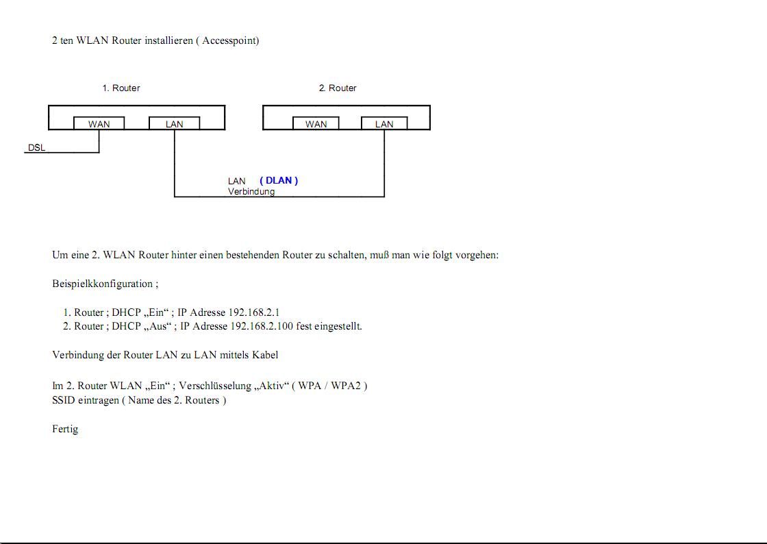

ja sicher, achte darauf, das der 2. router eine ip (z.b. 192.168.178.100) hat, und dhcp ausgeschaltet ist
