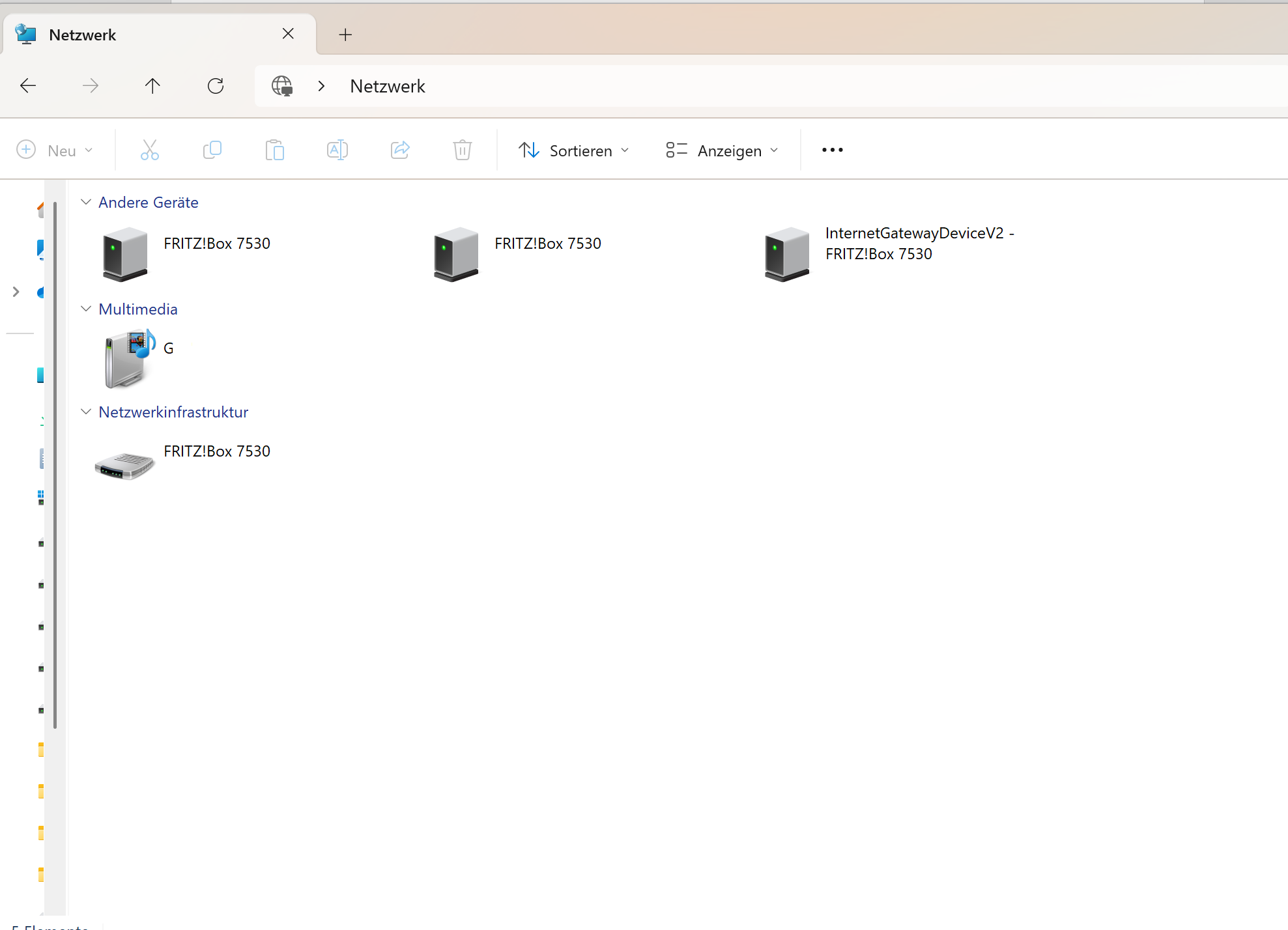

ich habe den Router ZTE MC888 mit dem Internet verbunden, dieses wird zur Fritz Box 7530 weitergeleitet.
ZTE
IP-Adresse 192.168.0.1
Subnetzmaske 255.255.255.0
DHCP-Server Aktiv
DHCP-IP 192.168.0.2 - 192.168.0.253
Fritzbox
IP- Adresse 192.168.178.1
DHCP-Server Aktiv
DHCP-IP 192.168.178.20 - 192.168.178.200
Ich möchte am PC–Desktop (192.168.178.20) über das Netzlaufwerk auf die Festplatten am Mini-PC (ZTE 192.168.0.55) zugreifen. Nur leider funktioniert es nicht so wie ich mir das vorstelle.
Wie muss ich das einstellen, dass der Mini PC auch im Fritz Box Netz sichtbar ist?
Danke für die Unterstützung.
Klar geht so nicht, weil verschiedene IP Bereiche und Router Kaskade.
Den zte als Access Point konfigurieren und IP Bereich an Fritze anpassen. Ferner dchp ausschalten. LAN Kabel kommend in LAN Port, nicht WAN.
Du musst im Mini-PC oder im ZTE-Router eine Route zu dem Fritz-Netz einrichten.
Also dass Pakete nach 192.168.178.1/24 über das WAN-Interface der Fritzbox gehen sollen.
Ferner wird der Mini-Pc nicht in der Windows-Netzwerkübersicht auftauchen. Du musst direkt über die IP zugreifen.

@fipsi1 mal versucht direkt über \\192.168.0.55\<Share> zuzugreifen?
Wie gesagt, die Netzwerkübersicht im Explorer wird dir nichts anzeigen. Und selbst wenn beide Rechner im gleichen Subnetz wäre ist die notorisch unzuverlässig.
