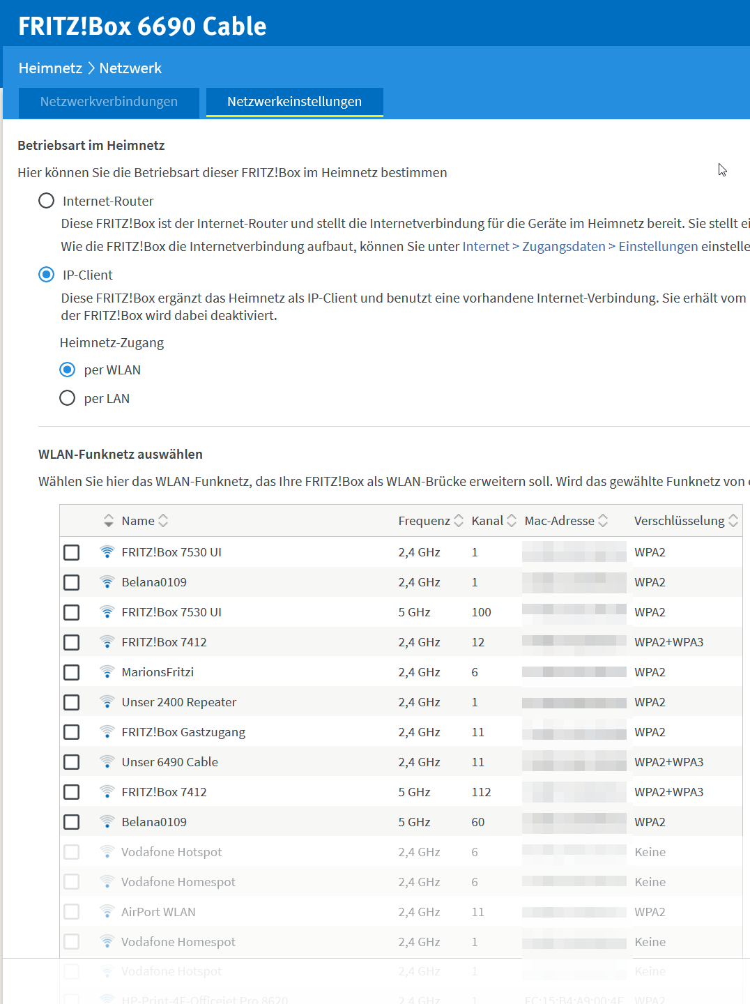

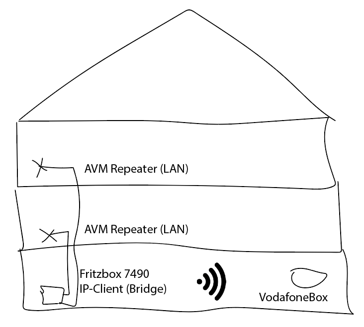

die Frage stelle ich primär für einen Kollegen. Er hat vor kurzem von o2 (DSL) zu Vodafone (Kabel) gewechselt.
Er wohnt in einem Mehrfamilienhaus und hat 2 Stockwerke wo auch Repeater vorhanden sind.
Leider sind die DSL Dose und die Multimediadose nicht nebeneinander, sodass er die VodafoneBox jetzt woanders hinstellen musste. Die Repeater sind weiterhin per LAN Kabel mit der FritzBox 7490 verbunden. Der Kollege möchte jetzt ungerne 20m Koaxialkabel verlegen und wir hatten die Idee die FritzBox 7490 als IP-Client (Bridge) zu nutzen und es dann mit der VodafoneBox zu verbinden.
Das Problem ist nur, man kann in der Weboberfläche der Fritzbox (Heimnetz - Netzwerkeinstellungen) die VodafoneBox zum Verbinden per WLAN nicht auswählen (ausgegraut). Er hat eine o2 Edition FritzBox (Art.-Nr.: 2000 2658). Ich habe es an meiner freien 6690 Cable (gekauft bei Amazon) probiert und hatte genau dasselbe Problem. Ich hätte theoretisch meine Fritzbox nicht mit einer VodafoneBox verbinden können.
Wir haben die Fritzbox auch zurückgesetzt, leider weiterhin dasselbe Problem. Foto aus meiner Fritzbox mal im Anhang inkl. einer kleinen Skizze. Ich kann mir das ehrlichgesagt nicht erklären. Vielleicht hat ja jemand einen Tipp.

Geht bei AVM mWn schon seit FritzOS 7 als IP-Client nur an einer Mama Fritzbox aka Einrichtung als "Mesh Repeater".

7490 per Kabel an die Vodafone Station anschließen und als IP Client konfigurieren oder Vodafone Station in den Bridge Modus schalten (lassen) und Fritze als Router an der Vodafone Station betreiben.

Kann mir gut vorstellen, dass der fehlende PSK ein Problem sein könnte.
Folgende Voraussetzungen müssen erfüllt sein:
  • Die FRITZ!Box funkt im Frequenzbereich 2,4 GHz
  • Die FRITZ!Box verwendet WPA-Verschlüsselung
  • Die FRITZ!Box darf eine WLAN-Verbindung zum Funknetz des vorhandenen Internetzugangs herstellen

Das ist nicht möglich weil die 7490 kein Kabelanschluss hat.
Per LAN Kabel! Nicht per Fernsehkabel!

Kannst Du dir sparen. Die Fritze wirst Du über WLAN auf dem Weg "IP-Client" nicht mit einem anderen Router außer einer Fritze verheiratet bekommen.
Am besten über LAN an die Vodafone Station und DHCP Vergabe bei der FB deaktivieren.
Für späteren Zugriff der FRITZ!Box gleich ne Feste iP vergeben z.b 192.168.0.2
@F!r3f0x die 7490 muss IP Client und Mesh Master sein.
Oder Alternativ via LAN 1 Port die Vodafone Box als Modem dranhängen und entsprechend konfigurieren.
Das hatten wir schon einmal … in dem Wissensdokument zur FRITZ!Box 7490 steht das noch verklausulierter: „Voraussetzung: Auf dem Mesh Master ist FRITZ!OS 7 oder neuer installiert.“.
Das heißt Du wolltest jene FRITZ!Box ebenfalls mit der Vodafone Box verbinden. Ja, technisch so nicht machbar, gleiches Wissensdokument greift. Aber Du könntest
a) eine FRITZ!Box Cable holen und die Vodafone Box ersetzen, oder​
b) Vorhandener Zugang über WLAN, siehe bender_, oder​
c) nicht Coax- sondern LAN-Kabel legen, siehe Vorredner, oder​
d) FRITZ!Repeater ohne AVM-Mesh nutzen, also einen weiteren FRITZ!Repeater kaufen, oder​
e) FRITZ-Produkte aufgeben und ersetzen.​
