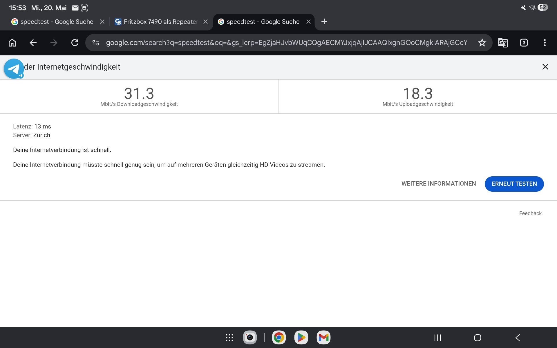

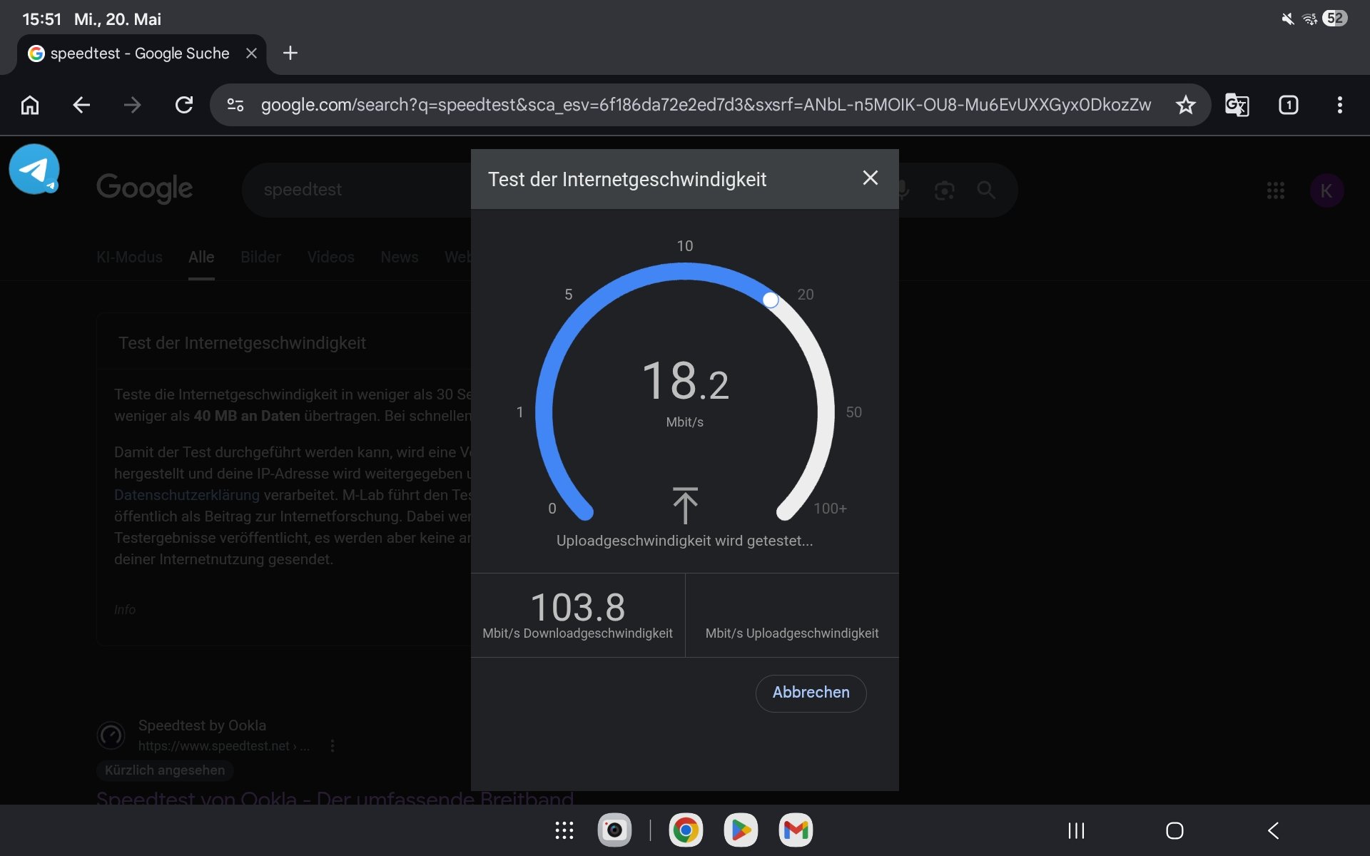

Hier mal zwei Tests von gerade
@Octave hast du dich mal per Kabel (also Client Gerät zu 7490) mit der 7490 verbunden und getestet, ob es dann besser ist?
Octave schrieb:
Mesh habe ich noch nicht.
Was ist denn Dein Haupt-Router?
Octave schrieb:
Werde es demnächst einrichten und euch Bescheid geben.
Musst Du nicht. Wenn Du bisher keinen Mesh-Master hast, wäre interessant, was die Web-Oberfläche der FRITZ!Box 7490 sagt, also welche WLAN-Link-Geschwindigkeiten diese anzeigt.
