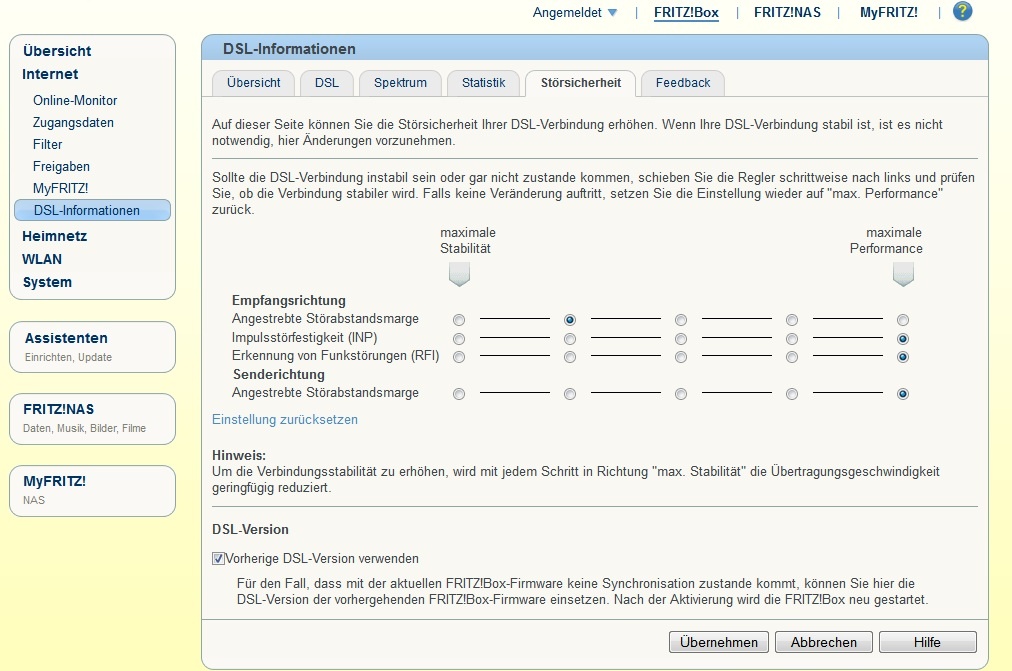

Die FritzBox bietet Dir in den DSL Einstellungen an, die alte DSL Version zu benutzen. Vielleicht hilft das an / bei Deiner Leitung. Dazu musst Du die FB nicht downgraden.
Auch die Einstellungen für Stabilität / Geschwindigkeit sind für solche Fälle sehr hilfreich.

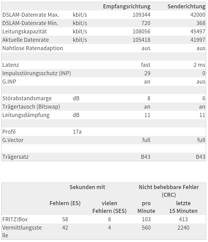

Das sieht in etrwa so aus:
Wenn bei Dir eine auffällig hohe Zahl an Fehler steht, sollte man da ansetzen. Man kann, wie von BlubbsDE erwähnt, die Leitungsnutzung selbst reduzieren. Standard bei den FBs ist maximale Performance. Schrittweise runtergehend kann man eine bessere Stabilität versuchen zu erzielen. Musst einfach mal ausprobieren.

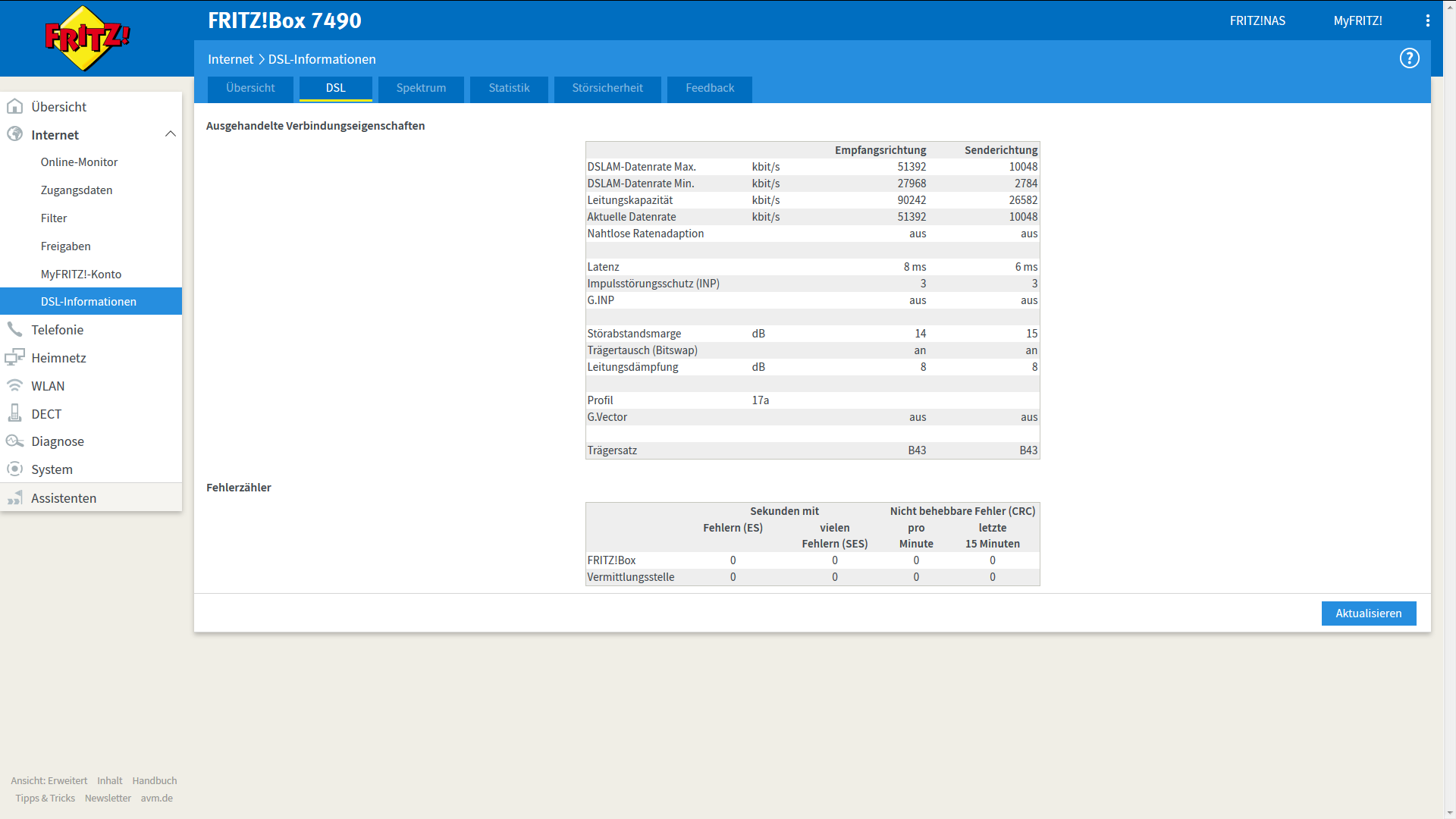

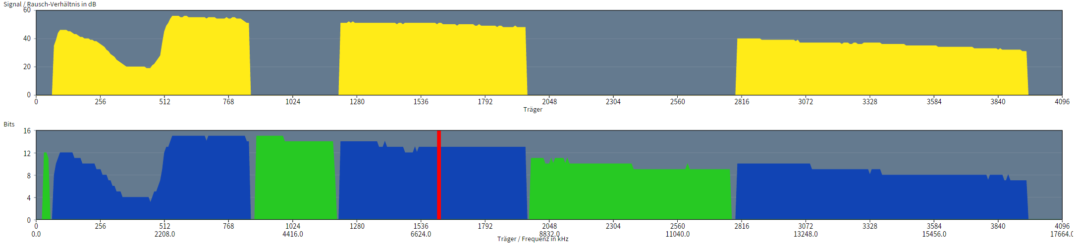

Danke für die fixen Antworten und sorry für die vergessenen Infos.
Die Screenshots von den DSL-Infos und dem Spektrum habe ich im Anhang hochgeladen.
Die Schiebregler unter dem Punkt Störsicherheit habe ich bereits hin- und hergeschoben ohne dabei Unterschiede zu bemerken. Den Haken bei "vorherige DSL-Version verwenden" habe ich ebenfalls schon ausprobiert, leider mit dem gleichen Ergebnis.

Ich tippe auf die Störabstandsmarge in Senderichtung, denn 6 ist so ziemlich die allerunterste Grenze bei der es gerade noch funktioniert. Bei mir passiert das etwa einmal alle 2 Tage, da die Leitung schlicht uralt ist. Logeinträge sind etwa (kein IPv6 bei mir) gleich.

Edit: Ich hoffe, dass du es schon probiert hast, aber eventuell geht ja "Vorherige DSL-Version verwenden" besser? ;)

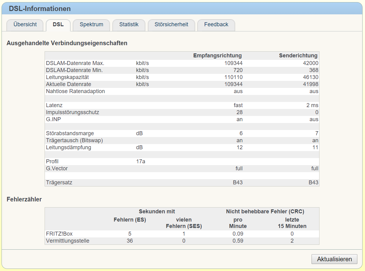

Ich möchte Euch eine kurze Rückmeldung liefern:
Gegen Nachmittag habe ich die Fritzbox auf die Version 6.30 wiederhergestellt. Seitdem kam es zu keinen weiteren Internetabbrüchen. Auch die DSL-Infos sehen viel besser als gestern aus. Ich werde das ganze jetzt noch 2-3 Tage beobachten und dann nochmal ein Feedback posten.
