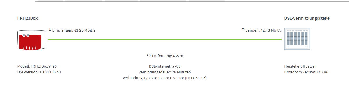

Wo wird das abgelesen? Kannst du mal einen Screenshot (Windows Snipping Tool, bitte kein Handyfoto) von den DSL Informationen in den Einstellungen der Fritzbox posten?

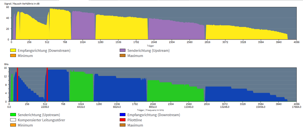

Mach vorher Screenshots der DSL-Informationen + Spektrum (inkl. Min./Max. Anzeige, Button unter der Grafik vom Spektrum). Dadurch kann man besser einschätzen obs am Anschluss noch weitere Probleme gibt.

Hier einmal die Daten
Im Speedtest schafft mein W724V immer so 82-84 Mbps, die Fritzbox ist eher so bei 74-75Mbps
Okay, sieht erstmal normal aus und die über 400m machen es halt nicht besser.
Da bleibt nur andere Geräte ausprobieren, aber große Verbesserungen würde ich nicht erwarten.
