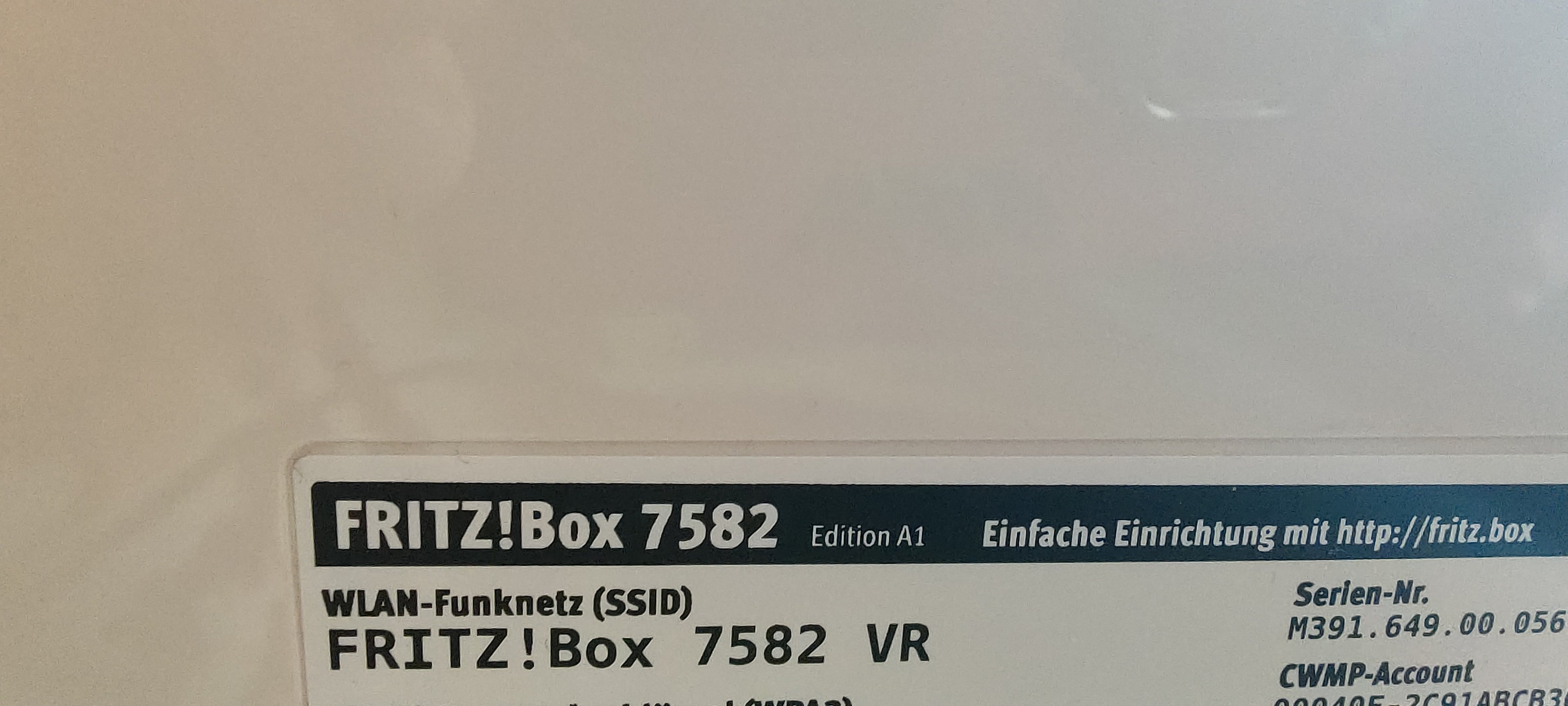

Weiss jemand, ob eine FBox 7582 vom Provider A1 in Deutschland mit SVDSL kompatibel ist ?
SVDSL Fähig ist Sie, laut AVM. Die Telekom meint, deren System melde: ich habe ein nicht kompatibles System angeschlossen,
daher Fallback auf 100 mbit. Habs gebraucht bei Ebay KA gekauft
Auswählen unter "DSL" in der Webui kann ich Annex B und A. Das ist doch bei uns nicht kompatibel oder?

Joah das mit dem Recovery kam auch schon vom Verkäufer. Hatte mich selbst redent vorher schlau gemacht ob die Box das eigentlich können sollte. Mir war aber nicht klar das die von A1 Österreich kommt.so im Handel kann man die ja nicht kaufen.
T-com rät iwie an ein anderes svdsl Gerät zu kommen, damit der Anschluss aus dem Fall Back Modus kommt. Ein A1 Branding hat sie nur äußerlich. Wählen kann ich zw Annex A und B

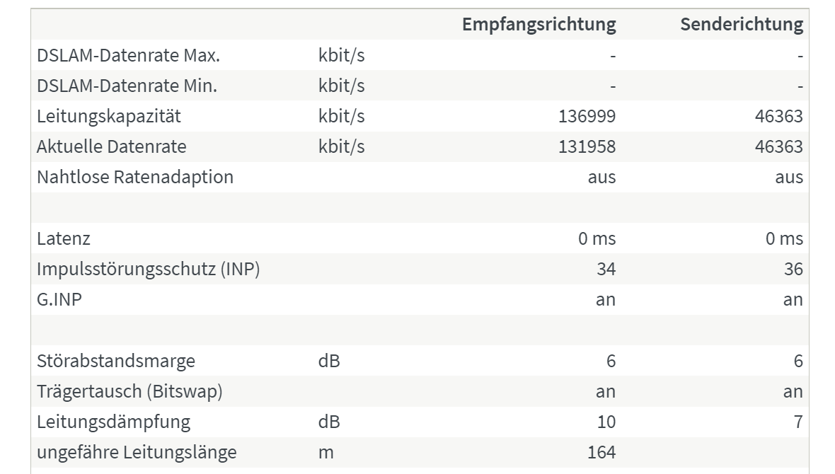

Auffällig: es wird keine DSLAM Datenrate angezeigt..dies tut sogar der Vorgänger die FB 7362 SL mit über 200.000

Gut und schoen, ich bekomme die Rückmeldung das der Anschluss auf Fehlerläuft, weil kein kompatibles Endgerät SVDSL erkannt wird....
