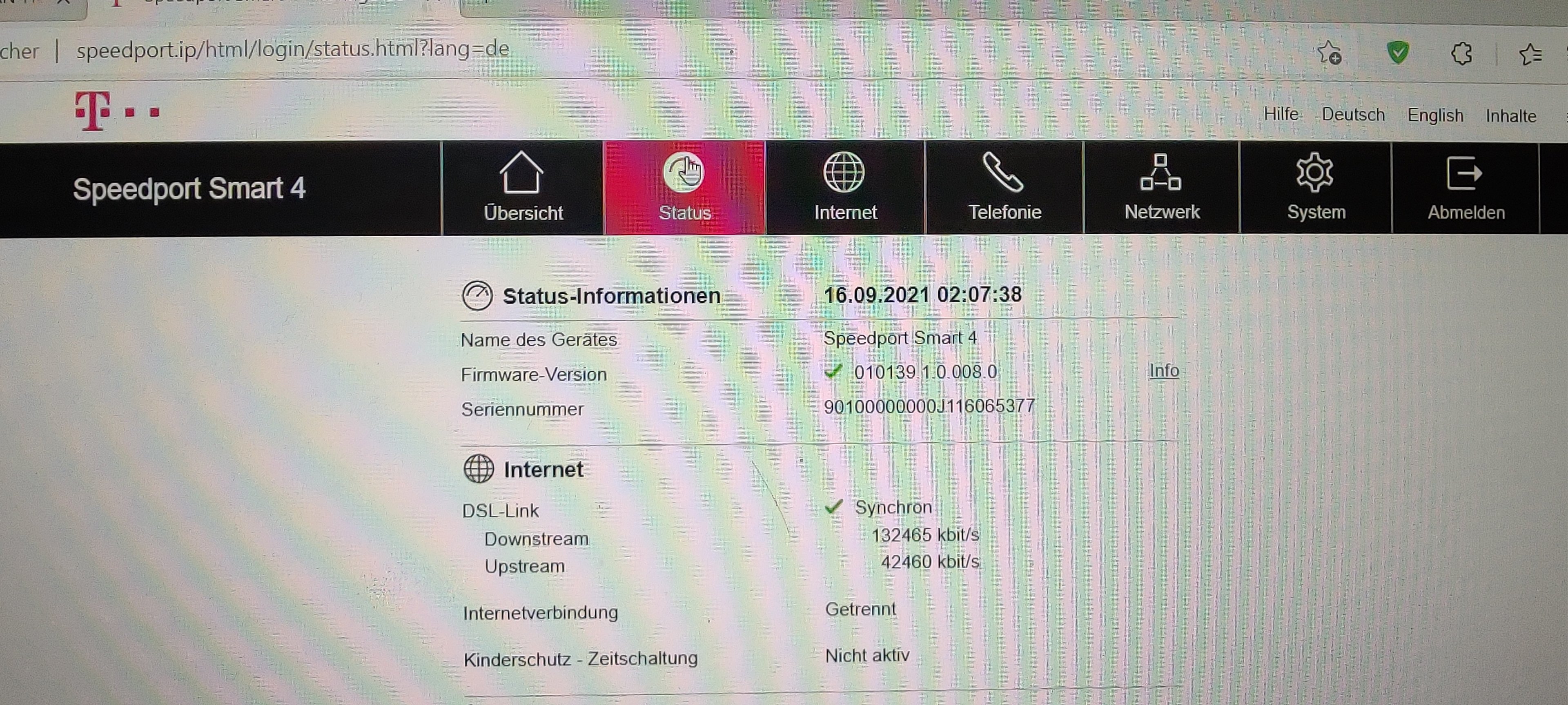

Ich werde mir so ein Smart 4 bestellen, über wen auch immer und dann weiter berichten,was es mit meinem Anschluss auf sich hat.

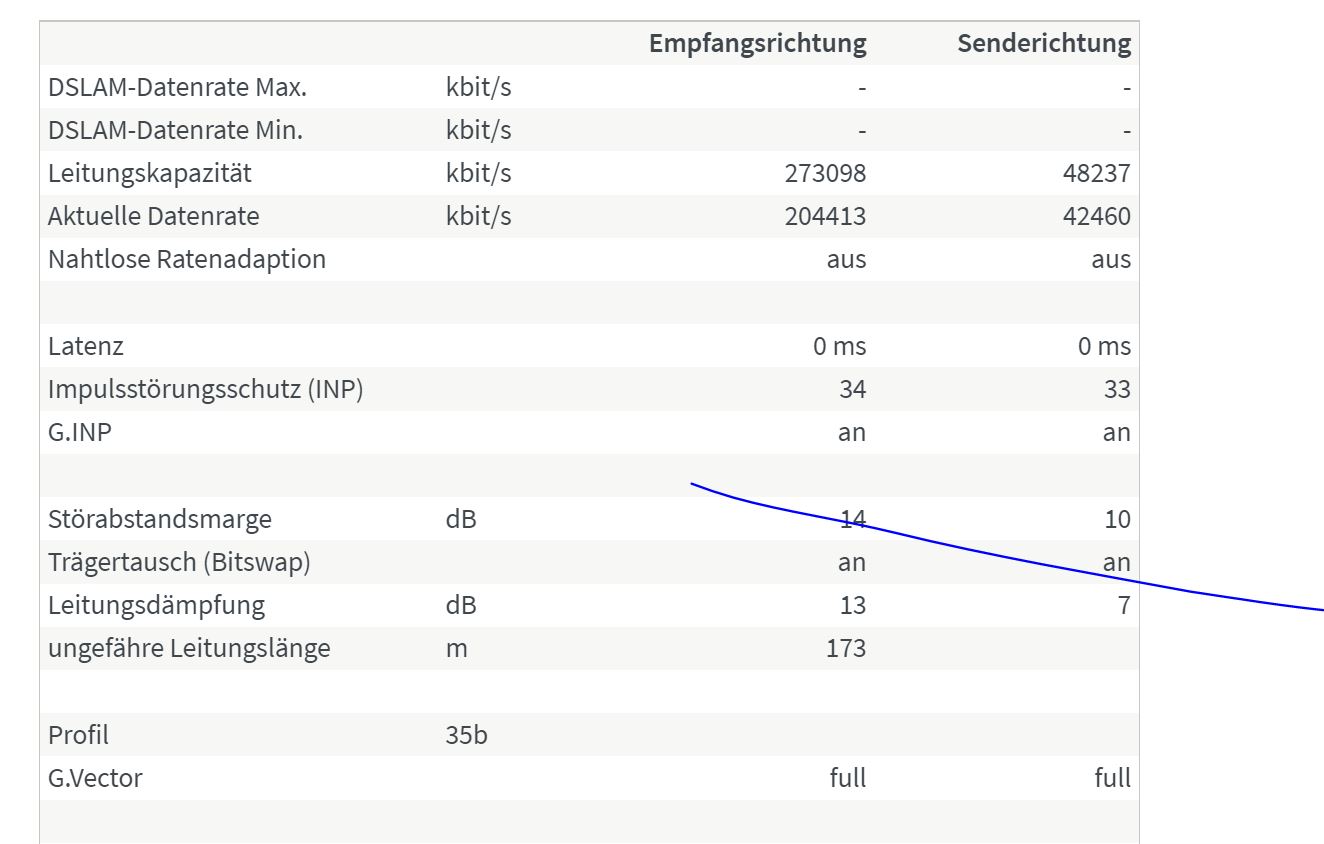

aktuell 200 mbit..im hinteren Frequenzbereich bricht es ein wenig ein..fuer 170 meter leitungslaenge finde ich auch das ein wenig dürftig

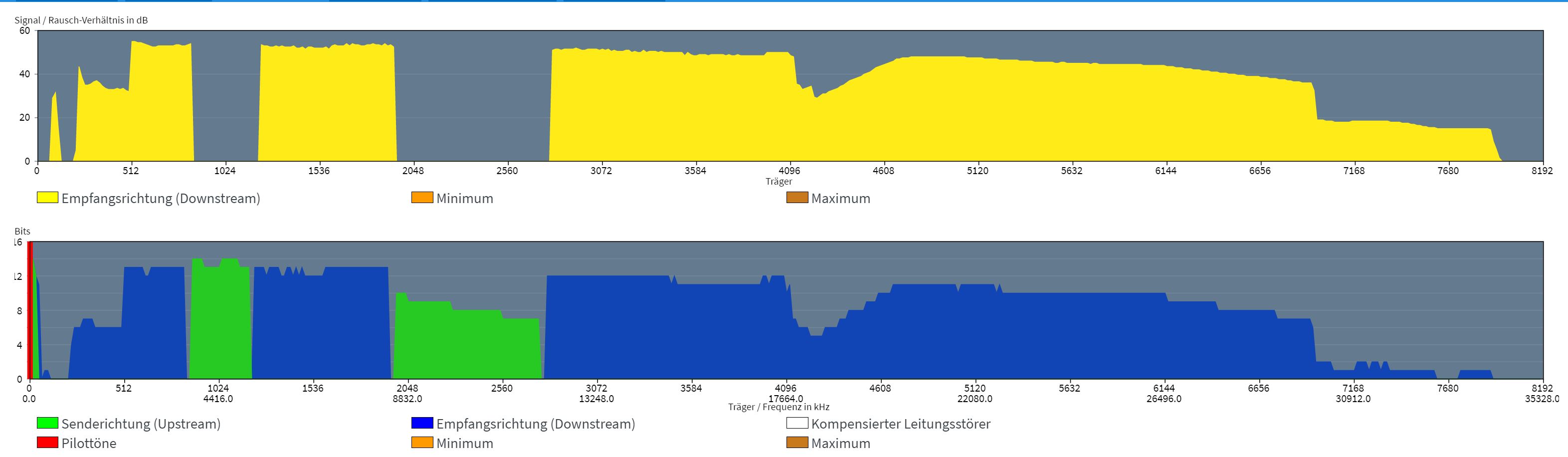

Ladt' mal ein Screenshot vom Spektrum und den DSL Infos hoch, damit man die Lage erstmal besser einschätzen kann.

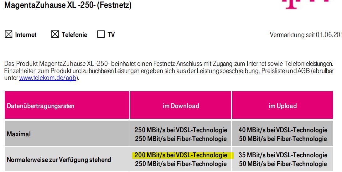

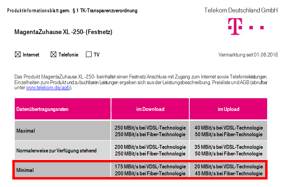

Ist das nicht schon ein bißchen Jammern auf hohem Niveau?
Klar will man gern immer das Maximum an Leistung für sein bezahltes Geld bekommen, aber noch ist die Leistung ja auch innerhalb des Anbieters zugesicherten Leistungsbereiches (der hier so elegant beim letzten Bild nicht gezeigt wird 😉).​
BasCom schrieb:
vielleicht liegts ja auch daran...
Bestimmt nicht, weil...
...ja erfüllt wird - einen weitergehenden vertragsmäßigen Anspruch hat man leider nunmal nicht.
Und wenn dann auch noch eine vllt. nicht ganz optimale Inhouse-Verkabelung dazu kommt, kann man dem Anbieter auch nicht einfach die Schuld zuschieben.

sieht doch im Grunde alles gut aus, wie geschrieben, bisschen warten. ASSIA/DLM von DTAG sollte den hochregeln. Beim Max zu aktueller Datenrate ist viel Luft und der SNR ist auch besser als gebraucht. DTAG will meine ich 6 oder 10 dB haben.
Reaktionen: blastinMot

Auf größere Probleme mit der Verkabelung lässt das Spektrum übrigens auch nicht schließen.
