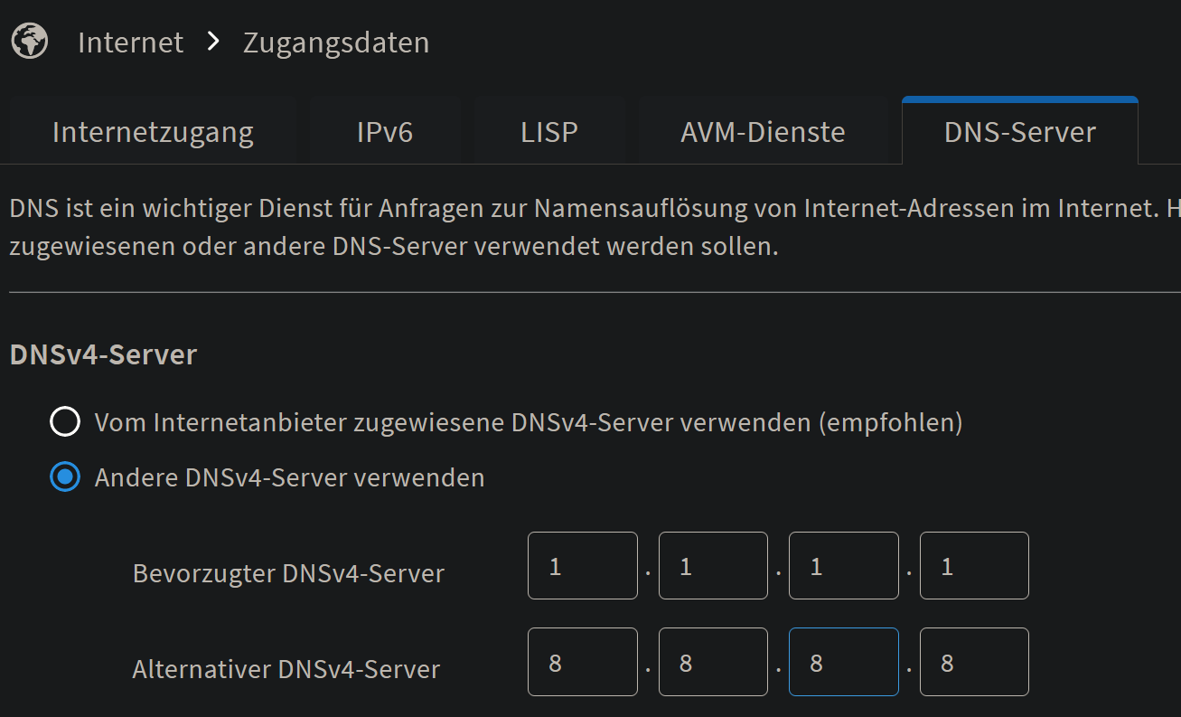

@Cliffford du konfigurierst die box doch schon falsch, indem du der box sagst sie ist für sich selbst der DNS server, somit keine kommunikation nach außen... es scheitert ja schon an den basics

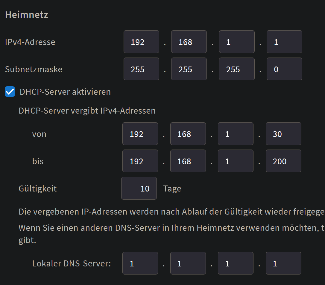

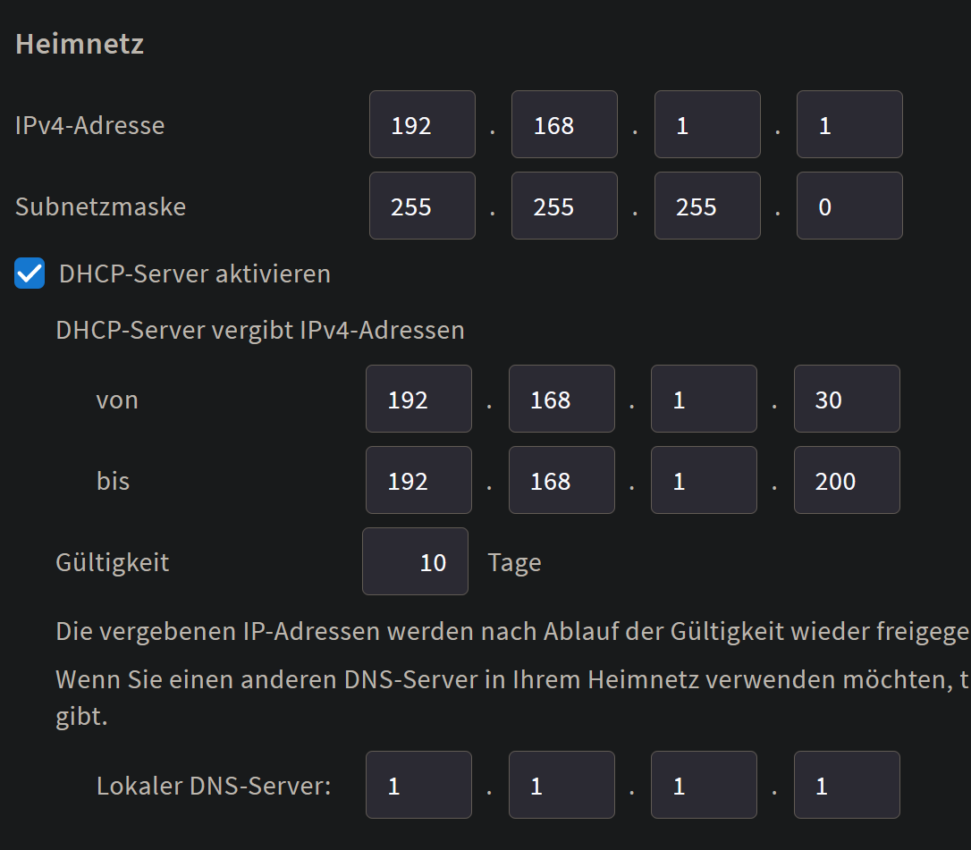

ABER: Ich hab heute einen netten Tag und schick dir 2 oder 3 screens mit meiner fritte als konfigbeispiel denn meine läuft auf 192.168.1.1
Heimnetz sollte so aussehen DHCP Range bleibt dir überlassen:
DNS Settings:
Beachte: Die 192.168.1.1 darf NUR die box haben und kein anderes gerät...
Kannst nach dem beispiel die IP entsprechend anpassen wie du willst, dient nur als vorlage...
Hälst dich daran MUSS es klappen, wenn nicht:
