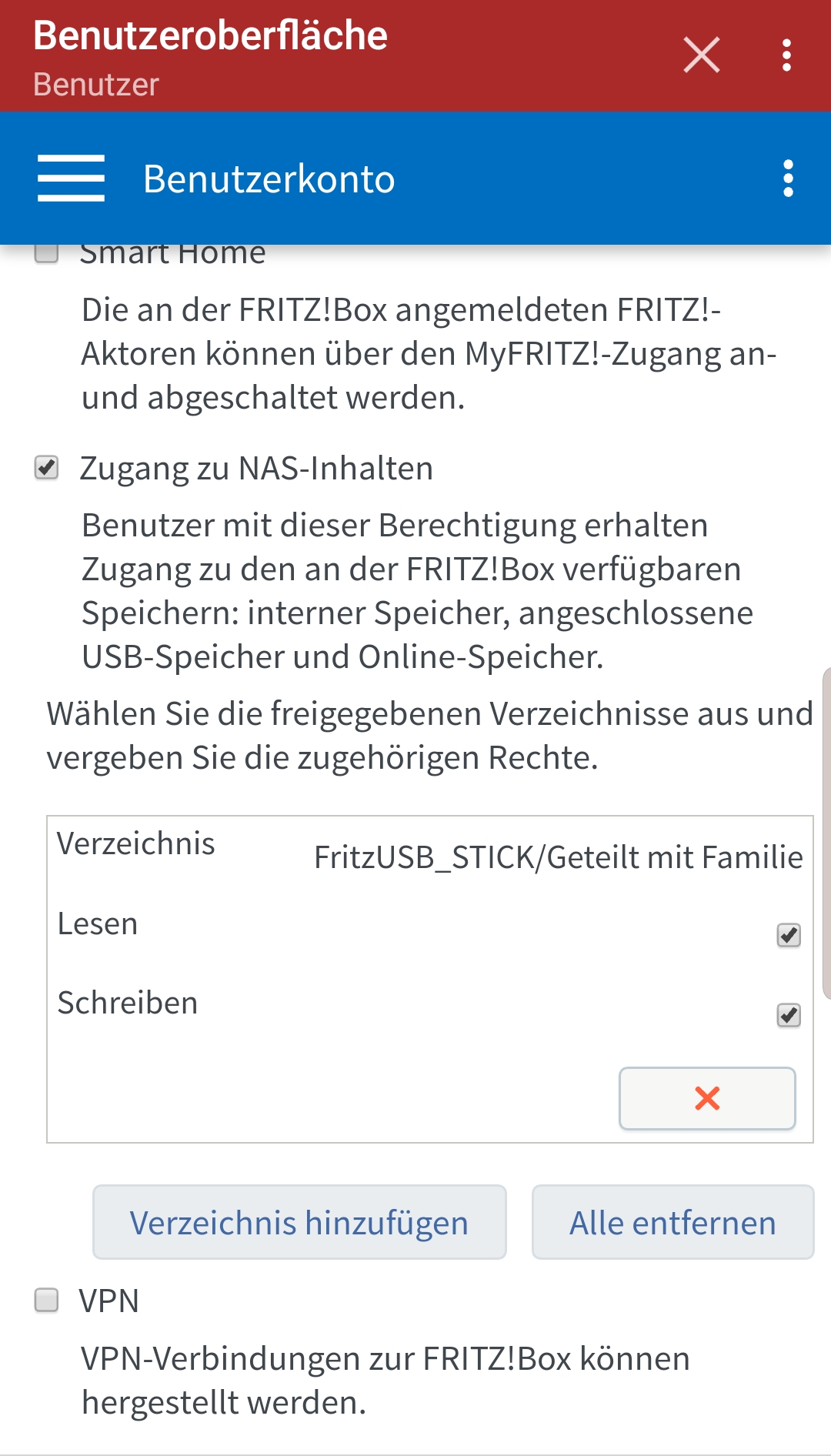

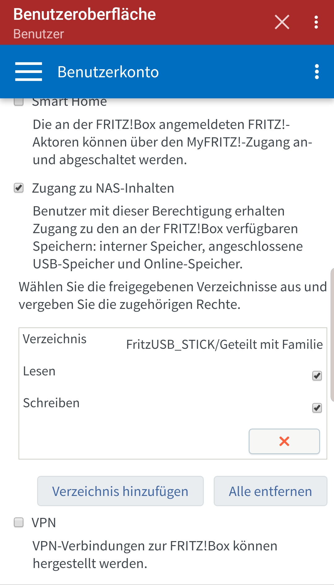

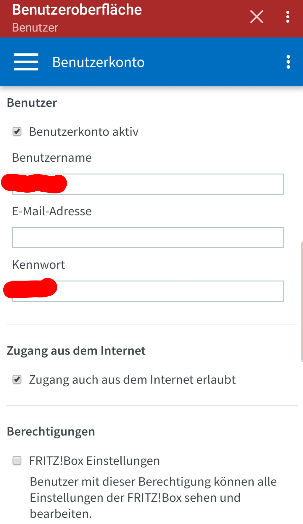

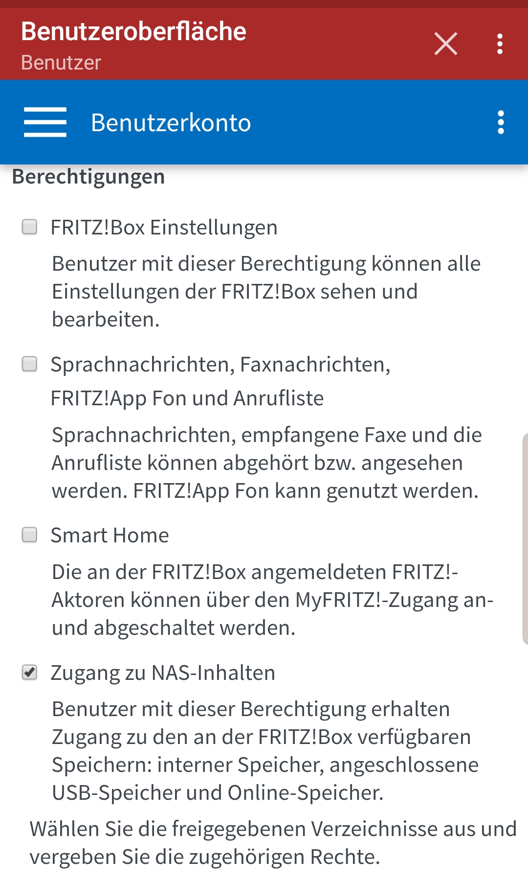

ich habe ein neuen Benutzer (mein Bruder) zu meiner Fritzbox7590 hinzugefügt , er soll zugriff auf mein Fritz.nas haben.
Er hat zugriff zu ein bestimmten Freigegebenen Ordner wo er Daten Hoch & Runter laden kann.

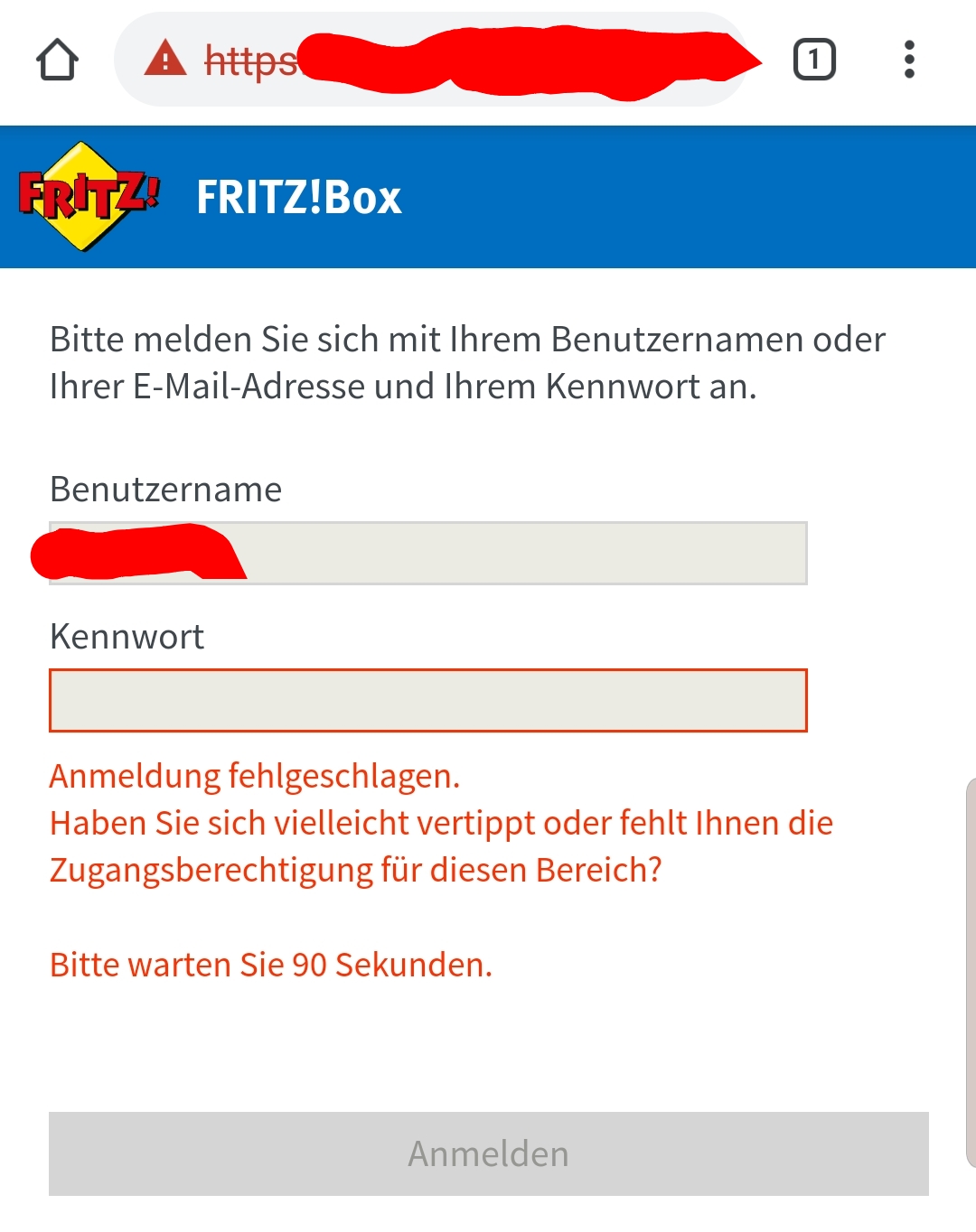

Nur wenn er sich anmelden will kommt immer eine Fehlermeldung Angaben seien falsch !

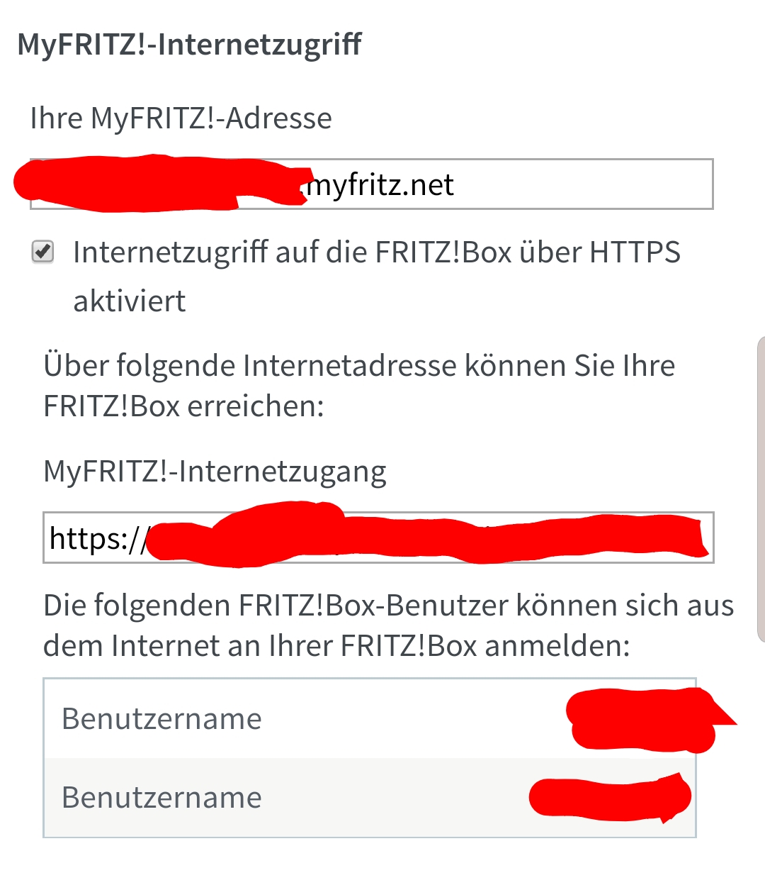

Einstellungen der Fritzbox:
Erreichbar über Internet
IP Adresse
MyFritz Adresse

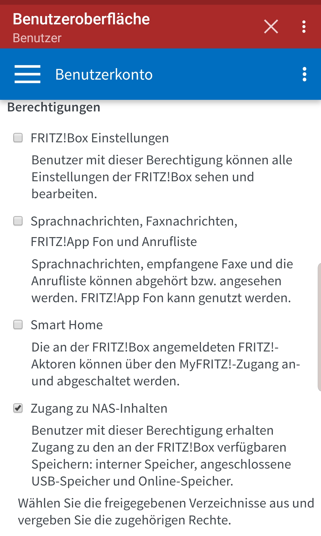

Neuer Benutzer eingeschränkt auf NAS
Woher kommt die Fehlermeldung wenn die Anmeldedaten doch richtig sind ???

Gegenfrage ohne was unterstellen zu wollen, hast du es selbst schon mit deinem neuen User mal probiert? Nicht das er die Daten falsch eingibt und man umsonst Fehler sucht?
Ich habe es schon selbst versucht, das komische ist es wird ständig Fehler angezeigt.
Einmal konnte ich mich anmelden nach x versuchen, dann wieder erfolglos !

Der oberste Punkt "Fritzbox Einstellungen" fehlt. Ohne den kann er sich nicht auf der normalen Weboberfläche anmelden. Für reinen NAS-Zugang gibt es doch aber einen direkten Link, ohne erst auf die allgemeine UI zu müssen, oder nicht?

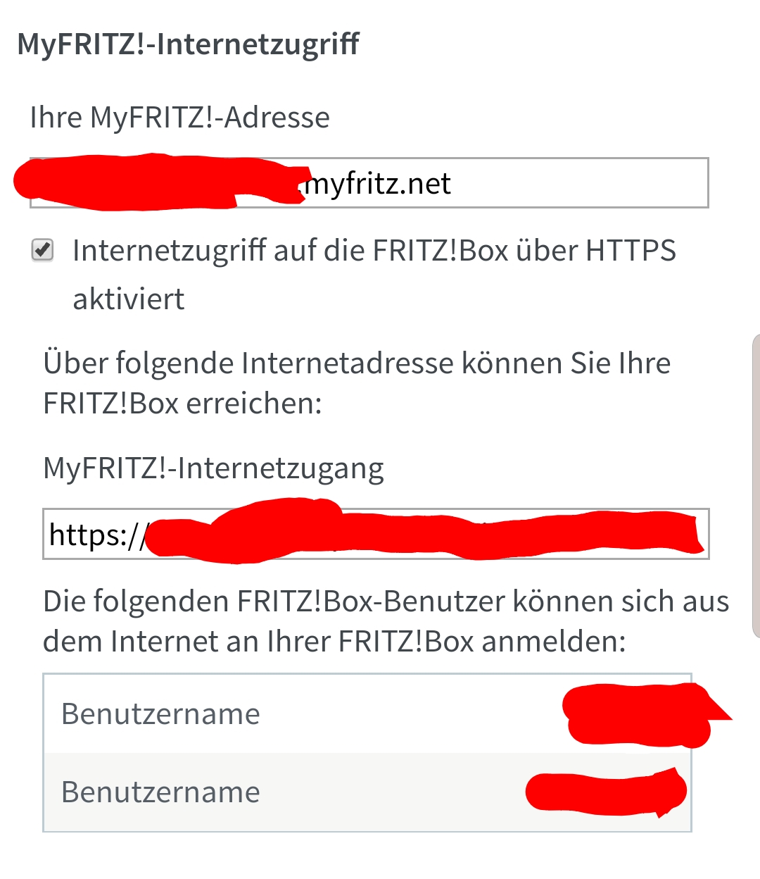

FB wird von außerhalb (MyFritz) gesteuert via BoxToGo App oder Internet (Browser)

Benutzer hat NAS rechte zum Lesen und Schreiben bekommen.
Über Linkvergabe / Teilen kann man nur Lesen aber hat keine Möglichkeit zum Hochladen man findet da nichts.
Daher anmelden auf FB nur mit zugriff auf NAS
Bei Anmeldung kommt weiterhin Fehlermeldung
Benutzt du die https://xaz.myfritz.net:PORT/nas/# um direkt auf das NAS zu kommen, oder nur https://xaz.myfritz.net:PORT für die "normale" Oberfläche?
Beides hab ich versucht...
https://xaz.myfritz.net:pORT/nas/#
Wird der Ordner angezeigt und ich kann Bilder Runterladen aber nicht Hochladen
https://xaz.myfritz.net:pORT für die "normale" Oberfläche

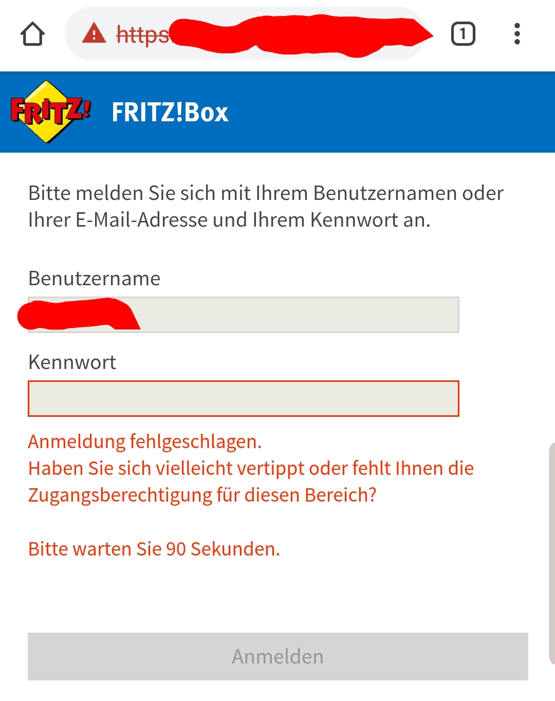

Kommt anmelde Seite und ich kann mich mit den gespeicherten Anmeldedaten nicht Anmelden !
https://xx.xxx.xx.xx:xxxxx
hier das gleiche Bild, anmelde Formular aber Anmeldung fehlgeschlagen
Ich selbst als Administrator kann mich problemlos an FB anmelden... nur neue hinzugefügte Nutzer haben Probleme ....
Das komische ist einmal hat es nach x versuchen geklappt mit der Anmeldung danach nicht mehr !
Einschränkungen zwecks Anzahl Anmeldungen oder Zeitbeschränkung sind nicht vorhanden.
