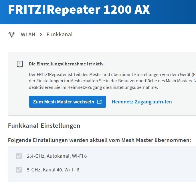

Der Repeater ist als Mesh Repeater eingebunden und funkt auch auf Kanal 40. Die Einstellung wird von der Fritzbox als Mesh Master vorgegeben.

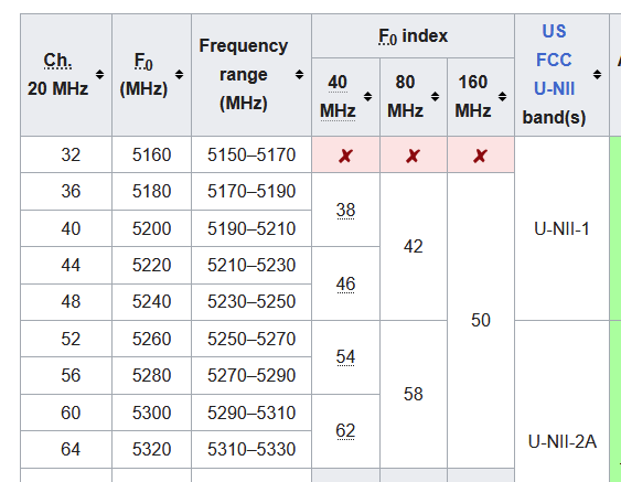

Nein, tut sie nicht, denn im 80 MHz Kanalraster gibt es keinen Kanal 40. Das kann man bei der Grafik von CubeID auch ganz deutlich sehen. Mag sein, dass die FritzBox die Einstellung annimmt, aber wie du festgestellt hast, führt dies ja zu Problemen.
Also wenn du das Problem wirklich lösen möchtest, solltest du vielleicht mal eine unabhängige App hernehmen (den Link habe ich ja gepostet) und das verifizieren anstatt dich im Kreis zu drehen

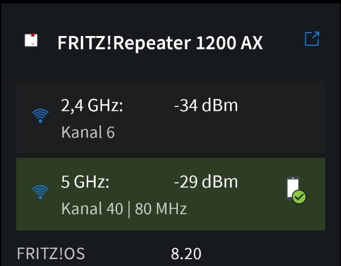

Die AVM App zeigt nur den 20 Mhz Kanal an, Wifi-Analyzer dahinter den wirklichen Kanal in Klammern, so ist es bei mir, wenn ich es richtig verstehe.
Reaktionen: Maloja und dafReak
@Daniel D. and @ All ihr habt vollkommen Recht. Das war mein Fehler. Ich habe jetzt auch die App Wifi-Analyzer installiert und dort wird mir auch der Kanal 40 mit einer Kanalbandbreite von 160 MHz angezeigt.
Ich wusste nicht, dass die AVM WLAN App die Kanalbandbreite nicht richtig anzeigt.

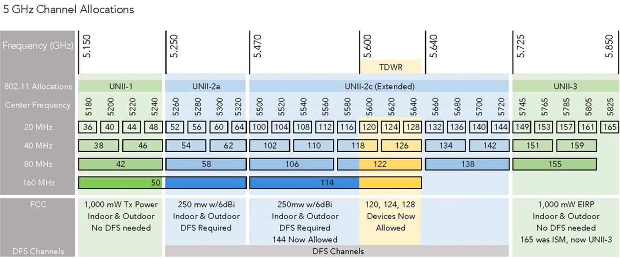

Per LAN verbunden und zu nah beieinander sehen sich beide und wenn Sie sich wie zu erwarten abstimmen nimmt einer die unteren 160Mhz einer die oberen ab 100, was dann aber heissen würde er landet automatisch im problematischen TDWR Bereich .
