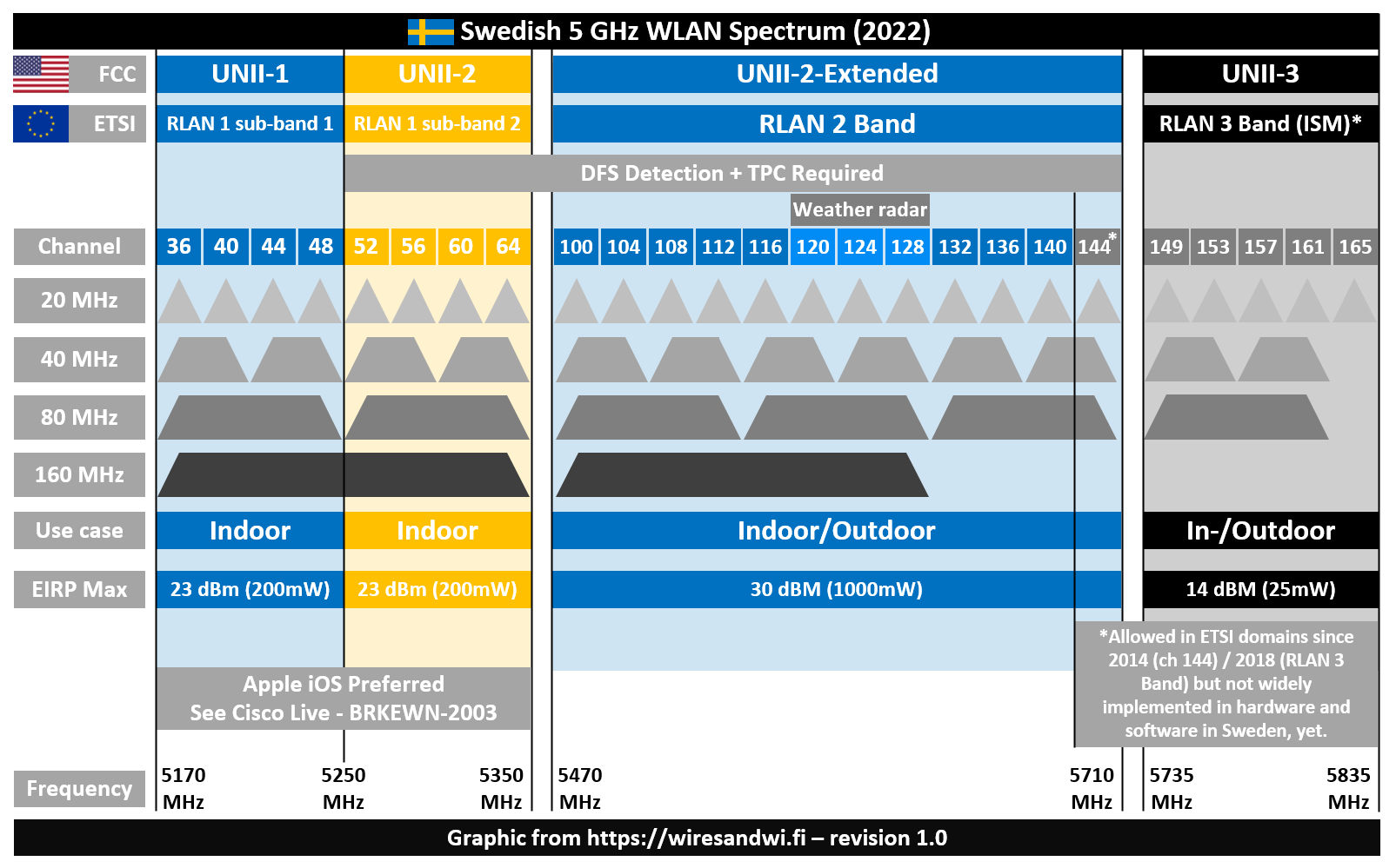

Wenn ich es richtig gefunden habe, arbeitet VDSL in unseren Breiten bis 35MHz, das wäre sehr weit weg von dem 5GHz Frequenzen. Ausschließen will ich es aber nicht. Bei Powerline und DSL liest man eher mal dass die sich ab und an ins Gehege kommen.

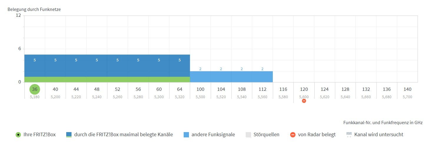

@Maloja
Wie sieht das bei dir hier aus? WLAN > Funkkanal > runterscrollen
Hier läuft das 5GHz Band auf Kanal 44, 8x 20MHz Blöcke = 160MHz breit.

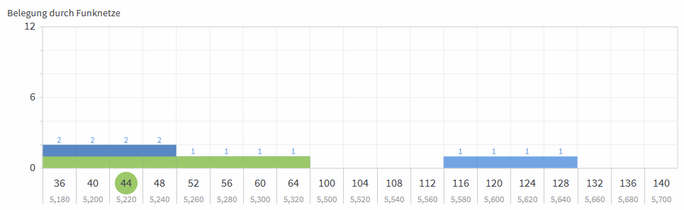

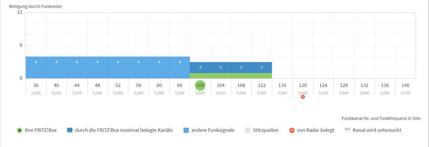

Bei mir sieht das so aus. Ich komme mit einer Kanalbandbreite von 160 MHz doch gar nicht in den Bereich von Kanal 120 / 5.600 MHz oder sehe ich das falsch. Auf meinem Screenshot kann man auch die Radarerkennung auf Kanal 120 erkennen.CubeID schrieb:@Maloja

@CubeID das macht AVM ja auch Kanal ab 100 soll nach einem Handbuch für die Repeateranbindung beim Mesh WLAN mit Wifi Uplink sorgen um die Dinger in anderen Räumen zu erreichen.
Finds gerade nur nicht mehr wo das stand. Entweder bei nem Repeater oder bei einer Fritz war das so drin.
Sieht man oft auch freigelassen.

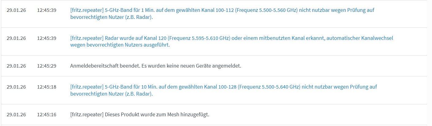

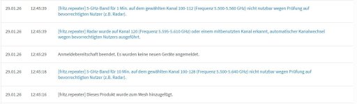

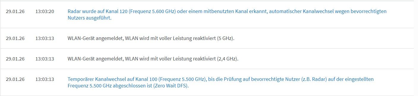

@Pitt_G. Ich habe es jetzt mal so gemacht, wie du es beschrieben hast. In der Fritzbox den Kanal 100 ausgewählt. Und den Repeater nach 15 Minuten wieder mit eingebunden.
Keine zwei Minuten später hatte ich schon wieder eine Radarerkennung auf Kanal 120 und konnte den Repeater/AP nicht nutzen.
Dabei belege ich den Kanal 120 gar nicht.
Ist das vielleicht ein Bug in der Firmware?

In der Übersicht wird auf Kanal 120 ja auch schon was mit Radar gemeldet, daher wundert es mich nicht.
Auf welche Bänder geht die FB/der Repeater wenn du fix 100 auswählst? Reduziert er dann die Kanalbreite??
Wenn du nur die FB auf Kanal 100 setzt kommt keine Radarmeldung?
Die Breite kann (bzw. konnte) man sonst nur über ein Backup/Restore der FB und anpassen vom Config-File anpassen. Was jetzt glaube ich mit den verschlüsselten Backups nicht mehr so leicht ist?

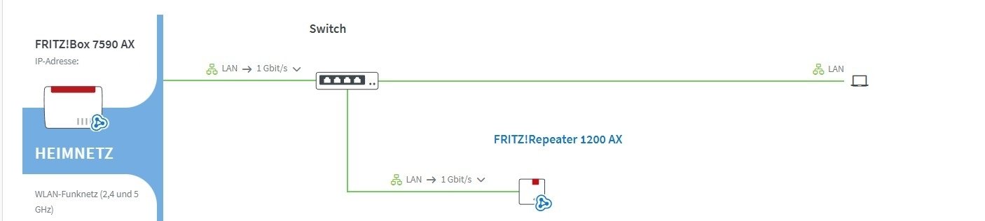

@Maloja der Mesh Uplink vom Repeater ist aber sicher auf LAN gesetzt? nicht dass da noch eine Schleife WLAN und LAN existiert? Ich hatte verstanden es ist ein LAN Kabel zwischen beiden?
die Alarm Meldung kann normal sein, wenn er auf Auto steht und er erstmal versucht ebenfalls die obere 160 Mhz zu nutzen.
Wenn er dann später 160 Mhz im niedrigen bereich anbietet und die FB die 80 Mhz im Oberen sollte alles passen

Eigentlich unterstützt die 7590 AX sowie der 1200 AX ZeroWait-DFS (dabei wird temporär auf 80MHz Kanalbandbreite reduziert), weshalb diese Kanalwechsel im Betrieb durch DFS eigentlich kein Problem darstellen sollten.Maloja schrieb:Am Ende ist es mir nur wichtig, dass ich die ständigen WLAN Kanalwechsel wegen der Radarerkennung weg bekomme, was scheinbar gar nicht so einfach ist.
Falls doch und/oder einem 80MHz Kanalbandbreite eigentlich völlig ausreichen, gäbe es evtl. noch die Variante die Kanalbandbreite dauerhaft auf 80MHz zu reduzieren. Das geht allerdings nicht über das WebGUI sondern dazu muss die wlan.cfg bearbeitet werden (welche Bestandteil der Einstellungssicherung ist).
Hierzu also die Einstellungen der Fritzbox sichern und darin in der wlan.cfg die Variable "channelwidth_scnd" entsprechend ändern. Meiner Erinnerung nach steht dort der Wert 4 für max. 160MHz und 3 für max. 80MHz (die 2 dann für max. 40MHz und die 1 für max. 20MHz). Anschließend neue Prüfsumme für die Sicherungsdatei erstellen und wieder bei der Fritzbox importieren.
Nun "hoffen", dass das im Mesh (bei aktivierter Einstellungsübernahme) auch an den Repater 1200 AX weitergegeben wird (habe ich selbst noch nicht ausprobiert, meine 1200 nonAX unterstützen sowieso nur max. 80MHz Kanalbandbreite (und auch kein ZeroWait-DFS), weshalb das bei denen gar nicht nötig ist). Wenn nicht (er also bei 160MHz bleibt), hat man ein Problem, da das deaktivieren der Einstellungsübernahme hierbei nicht behilflich ist (da man beim 1200 AX v1 leider keine Einstellungen exportieren und importieren kann).

Sieht so aus, dass der 1200 AX doch kein ZeroWait-DFS unterstützt, das erklärt dann die Probleme i.V.m. den standardmäßigen 160MHz Kanalbandbreite.NDiCB schrieb:Eigentlich unterstützt die 7590 AX sowie der 1200 AX ZeroWait-DFS
Finde es eigentlich (sehr) schade, das AVM (bzw. nun FRITZ!) im WebGUI keine Einstellungsmöglichkeit mehr für die max. Kanalbandbreite im 5GHz-Band anbietet (bis FRITZ!OS 7.1x war das noch möglich, wurde dann jedoch mit Unterstützung für ZeroWait-DFS in FRITZ!OS 7.2x im WebGUI entfernt), wie es auch bei vielen anderen (auch günstigeren) WLAN-Produkten anderer Hersteller oft üblich ist (selbst bei den Telekom Speedports ist das möglich).
Gerade wenn ein AP/Repeater kein ZeroWait-DFS unterstützt sollte die Möglichkeit bestehen, ihn (wenigstens) dauerhaft auf max. 80MHz Kanalbandbreite zu fixieren (ums somit den nonDFS-Bereich nutzen zu können).

Ich habe langsam die Vermutung die ganzen Radar Erkennungen in der hohen Anzahl sind ein Bug.
Ich habe gestern Abend den Fritz Repeater 1200ax auf die Werkseinstellungen zurückgesetzt und die Fritzbox 7590ax mal 15 Minuten vom Strom getrennt. Die Fritzbox wollte ich jetzt nicht komplett zurücksetzen, weil ich gestern Abend keine Lust hatte sie neu einzurichten.
Gestern hatte ich innerhalb von 24 Stunden über 40 mal eine Radar Erkennung in den Fritzbox Ereignissen.
Nachdem ich die Fritzbox gestern vom Strom getrennt habe und den Repeater auf Werkseinstellungen zurückgesetzt habe, hatte ich bis heute Mittag keine einzige Radar Erkennung mehr.
Das ist doch schon komisch.
